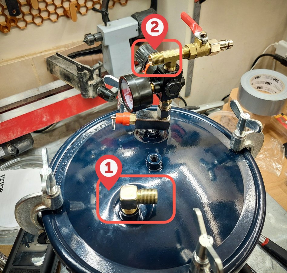

Συνάδελφοι, έχω κάποιες (τρεις) απορίες σε ένα θέμα που είμαι τελείως άσχετος και χρειάζομαι βοήθεια.
- Στο pressure pot που παρέλαβα και που κανονικά είναι για μπογιατζήδες, υπάρχει μια έξοδος, που έχω σημειώσει με το νούμερο (1). Εκεί υποθέτω πως πρέπει να βάλω μια βάνα, που θα είναι κλειστή όταν το πρεσάρω με πίεση και που θα την ανοίγω, όταν θέλω να βγάλω τον αέρα. Σωστά;
- Στο 2, πρέπει να βάλω απλώς μια τάπα. Σωστά;
- Και, η αρχική ιδέα ήταν να το πρεσάρω με ένα μηχανάκι από αυτά που φουσκώνουμε τα λάστιχα του αυτοκινήτου, προσαρμόζοντας μια βαλβίδα στην είσοδο του δοχείου. Όμως τελικά δεν μου φαίνεται καλή ιδέα και ίσως θα ήταν πιο σωστό να πάρω ένα μικρό και αθόρυβο κομπρεσερακι που έτσι και αλλιώς χρειάζομαι για τις δουλειές του εργαστηρίου, καρφωτικο, φύσημα κλπ, (όχι για βάψιμο). Τι λέτε;

Σωστά και τα τρία…

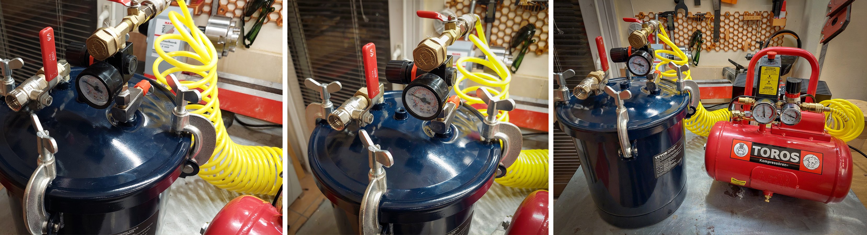

Δεν ανεβηκα στο πατρικο μου αλλα βρηκα μια φωτο περιπου του τι εχω κανει.Θα σου στειλω φωτο αυριο το δικο μου σεταπ στο δοχειο αυτο.

Σε ευχαριστώ Κυριάκο.Δεν ανεβηκα στο πατρικο μου αλλα βρηκα μια φωτο περιπου του τι εχω κανει.
Ενα μαστο Τ και ταχυσυνδεσμο εισοδου με βανακι, μανομετρο και βανα απελευθέρωσης.
Pressure pot.

Εντάξει, έγινε η δουλειά. Πήγα σε ένα μικρό μαγαζάκι στη γειτονιά μου και πήρα διάφορα και τα σύνδεσα.
Δεν είχε πολλά πράγματα και αναγκαστικά μπήκαν κάποια ανταπτοράκια, αλλά νομίζω θα είναι ΟΚ![]()
