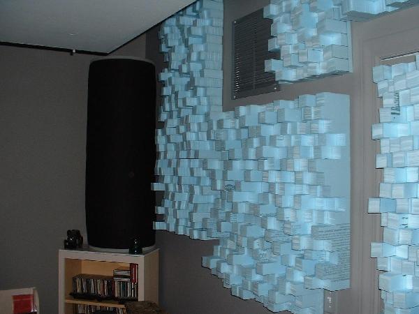

Δυστυχώς συνονόματε τα κοψίματα είναι κάμποσα και ανά 5 εκατοστά αλλάζουν φορά. Διαχυτές θέλω να φτιάξω, diffusers ντε που λένε και στο χωριόμ (δεν έχω).
Κάτι τέτοιο (αλλά να βλέπεται):

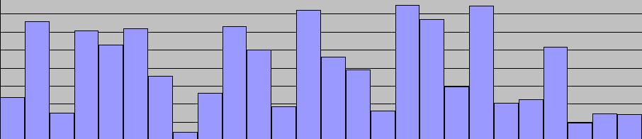

Είναι μεγάλη η φύρα αν κοπούν κατά μήκος όπως εννοείς. Τα κομμάτια δεν είναι 5x5, σκέψου ότι πρέπει να κοπούν κάπως έτσι (βλέπουμε κάτοψη):
Το κάθε "πυργάκι" έχει σταθερό πλάτος (τα 5 εκ του φελιζόλ), σταθερό φάρδος (πάλι 5 εκ) αλλά μεταβλητό ύψος. Με αυτό τον τρόπο εκμεταλλεύεσαι πλήρως το εμβαδό του φύλλου, γιατί δημιουργείς θετικό και αρνητικό κόψιμο, τα οποία αξιοποιούνται εξίσου. Εν τω μεταξύ μοιάζει τυχαίο σαν σχέδιο αλλά δεν είναι, προκύπτει μέσα από υπολογισμούς και μαθηματικούς τύπους βάσει του φάσματος συχνοτήτων που επιθυμείς να επηρεάσεις.

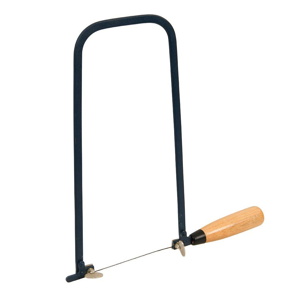

αφου κοπουν οι μεγαλες λωριδες κατα μηκος, μετα γιαιτ να μην γινει μια πατεντα με συρμα και Πριονάκι Ξυλογλυπτικής ?

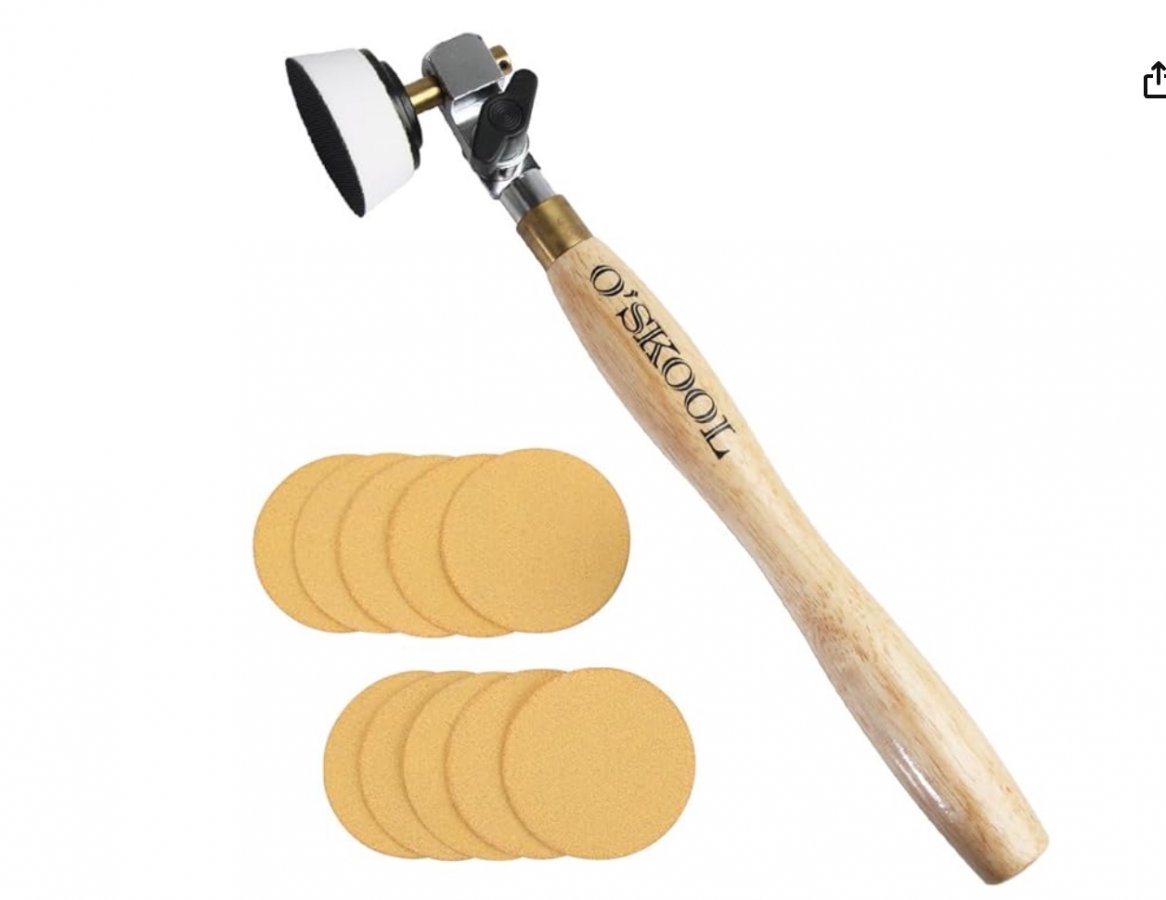

Ωραίο είναι αυτό για να τρίβεις το εσωτερικό ενός μπολ, αλλά δεν νομίζω να υπάρχει εδώ ε;
Υπάρχει εναλλακτική λύση πέρα από το να το κάνεις με το χέρι; Κάποιο ηλεκτρικό;

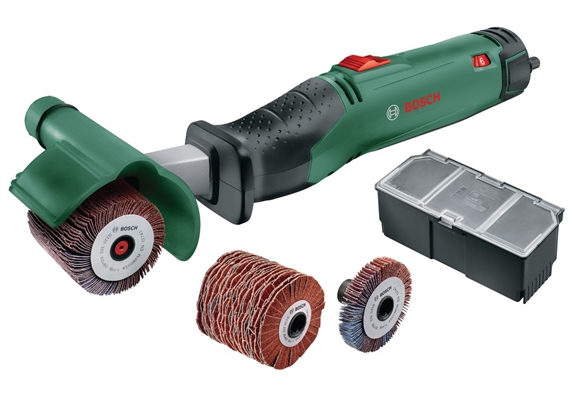

Εγώ θα έβαζα και αυτό...ειναι λίγο μεγαλύτερο αλλά έχει να δουλέψει περισσότερη επιφάνεια..
...με τα ανάλογα εξαρτηματα...
Κωστή ευχαριστώ αλλά δεν βολεύει αυτό όταν το άνοιγμα του μπολ είναι μικρό και θέλεις να τρίψεις το εσωτερικό.
Κάπως καλύτερο αυτό της Proxxon (το είχε βρει ο songless σε προσφορά πρόσφατα άλλα δεν βρίσκω το λινκ).
Το χειροκίνητο (σαν αυτό που έχει ο Μπάμπης στα δέξια της φωτό) είναι μάλλον το πιο βολικό, αλλά πρέπει να το παραγγείλω από Γερμανία μου φαίνεται.

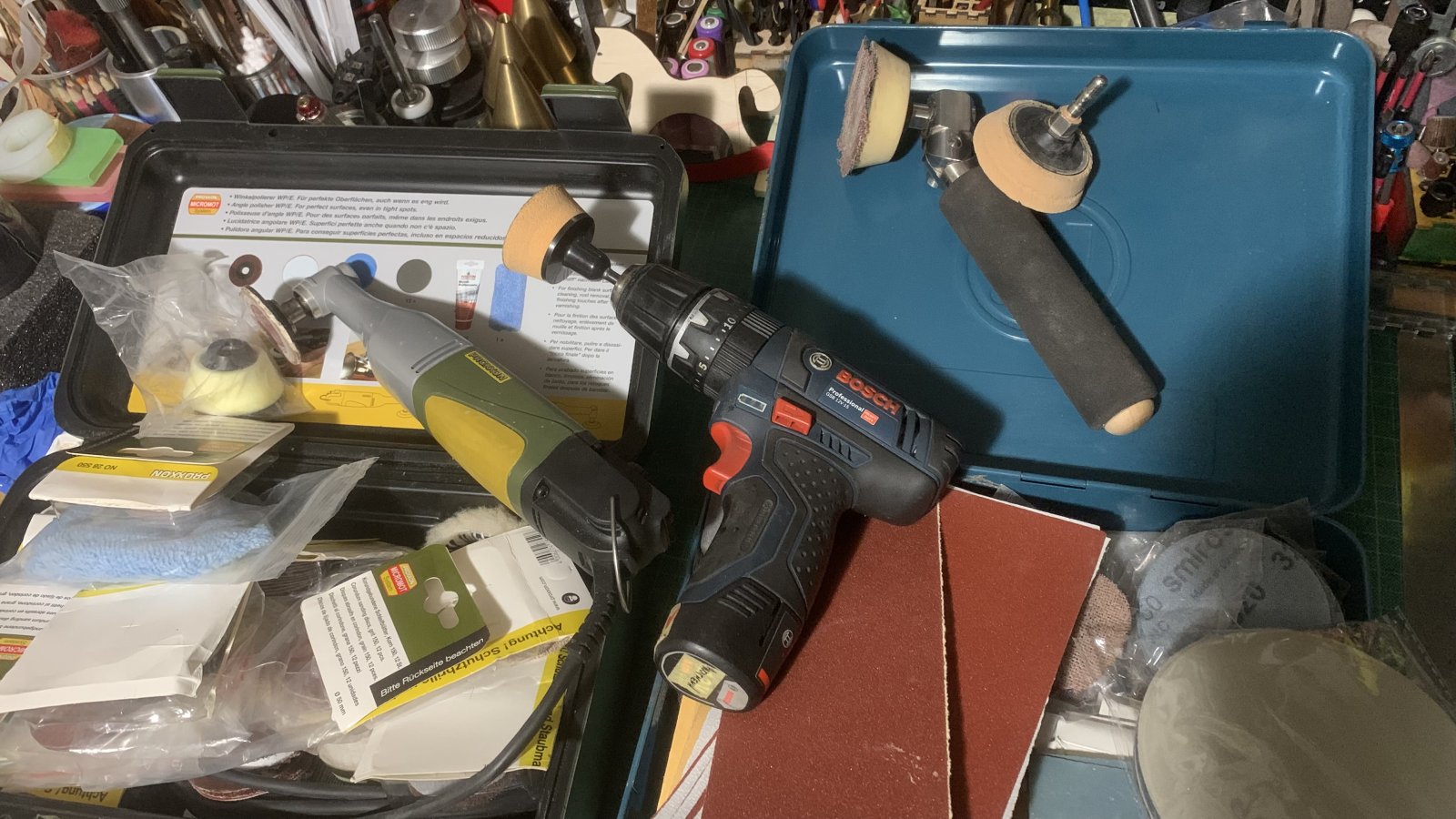

Ο ρυθμιζομενος αλοιφαδορος της Proxxon -οπως εχω ξαναγραψει- ειναι ενα μαγικο εργαλειο που μου εχει αντικαταστησει το 90% του γυαλοχαρταρισματος με το χερι.
Εναλλακτικα, για παρομοια δουλεια ειχα αγορασει ενα ανταπτορακι με στελεχος 3μμ που εμπαινε στο dremel και απο την αλλη ειχαν σπειρωμα που εβαζες τα Μ6 κυλινδρακια vectro των 50 και 25μμ.
Φτηνη και αποτελεσματικη εναλλακτικη.
