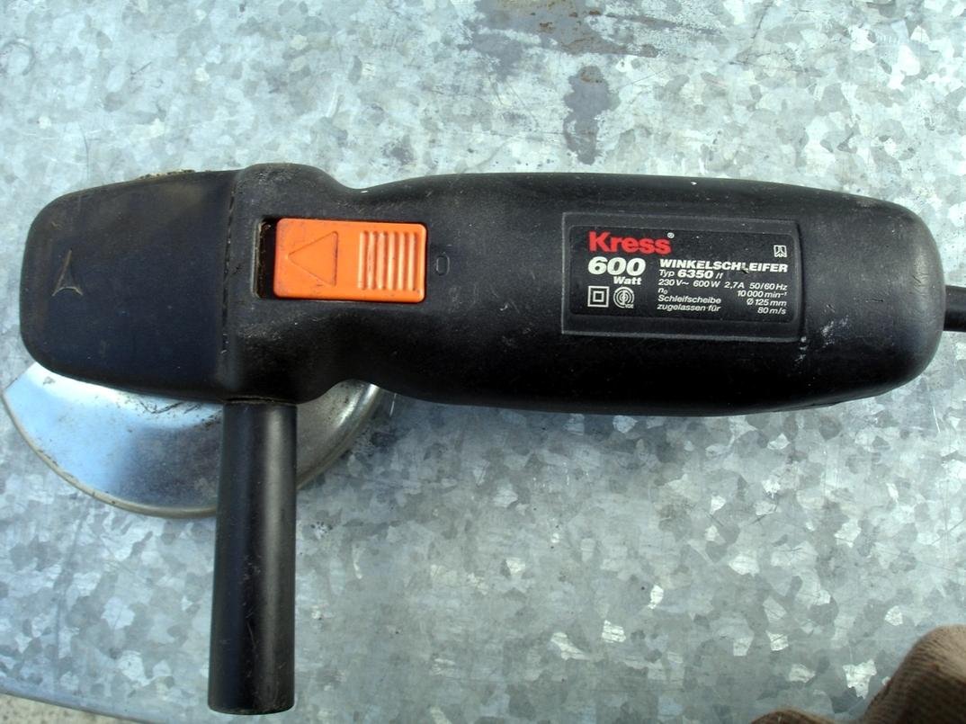

Χθες που ήθελα να ανοίξω λίγο την σχισμή στην πλάκα αλουμινίου του δισκοπρίονου στον πάγκο να μην βρίσκει το μαχαίρι και μετά από διάφορα εργαλεία κατέληξα ότι το ποιο κατάλληλο είναι το σβουράκι με τον λεπτό δίσκο κοπής σιδήρου.
Έβαλα λοιπόν το περίφημο παμπάλαιο εργαλειάκι μου που έχει κάνει χιλιάδες δουλειές χρόνια τώρα ...αλλά τελευταία μου το ζητούσε και ένας γείτονας και έκοβε σίδερα !!!
Και μετά από 1-2 λεπτά μούγκρισε και έβγαλε και λίγο καπνό. Το έλυσα για να δω κανένα γρανάζι στην γωνιακή αλλά και χωρίς την γωνιακή επάνω γυρίζει μουγκρίζοντας και καπνίζει.
Καρβουνάκια δείχνει να έχει ακόμα ...μάλλον πάτησε το τύλιγμα ....κρίμα και ήταν αγαπημένο χούφτας με το ενα χέρι για ψιλοδουλειές.
Τελικά αναγκάστηκα να λύσω το Parkside από την βάση κοπής για να κάνω δουλειά μου....
Γι αυτό λέμε ότι πρέπει να υπάρχει πάντα ένα Parkside καβάντζα !!!!
Καμιά γνώμη για την ασθένεια του εργαλείου ή στην τελική καμιά γνώμη για αντικαταστάτη εργαλείου χούφτας ... ρεύματος πάντα.

ρε φιλε βλεπω καλα ... τοσο μικρο εργαλειο (σε μεγεθος) και παιρνει 125αρι τροχο!!!
αυτο ειναι εργαλειαρα!
να βγαλεις την μπομπινα και να το καθαρισεις μεσα με πλαστικη βουρτσα και αερα

Δεν μουγκρίζει από τύλιγμα.
Το τύλιγμα ή δουλεύει ή δεν δουλεύει.
Έχει ένα ρουλεμάν μπροστά στο ρότορα,κοντά στη φτερωτή,κοίτα το για αλλαγή ή για τζογα στην πλαστική φωλιά του,εκατέρωθεν των πλαστικών.
Επίσης πίσω εκεί που τελειώνει ο ρότορας ή έχει ρουλεμάν ή μπρούτζινη φωλιά
Κοίτα και εκεί.
Επίσης μήπως πατιναρει και βρίσκει η φτερωτή για την ψύξη.

Θα το ψάξω ...χθες δεν προλάβαινα, και ο καπνός αν δεν είναι από τύλιγμα (πάντως δεν μύρισε καπνός τυλίγματος) μπορεί να βρίσκει ή φτερωτή ή ρουλεμάν. Έχει και ένα Ο ring απ´ότι είδα που μάλλον πηγαίνει μετά το μπροστινό ρουλεμάν για να κρατάει τα γράσσα από την γωνιακή και φαίνεται μπόσικο.
Θα το βάλω να γυρίσει ανοιχτό χωρίς την γωνιακή να δω από που μουγκρίζει και καπνίζει και αναλόγως θα πράξω.
Αλλιώς θα πάρω κανένα πχιοτικό να δικαιωθεί και ο Νεκ.

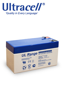

Αυτη η μπαταρια πως φορτιζει?
Σε φορτιστη αυτοκινητου μπενει?

Ακριβως οπως το ειπες.
Οπως του αυτοκινητου.

ρίξε ρε συ μια ματιά στα specs της μπαταρίας και του φορτιστή (τα βρίσκεις και στο νετ), να βρεις με πόσα ampere φορτίζει ο φορτιστής και ποιό είναι το max για τα ampere που φορτίζει η μπαταρία. Αν ο φορτιστής δίνεi λιγότερα από το max της μπαταρίας είσαι οκ, αν περισσότερα γίνεται ζημιά.
Και μιας και θα διαβάσεις τα specs του φορτιστή, τσέκαρε ότι κάνει για φόρτιση του συγκεκριμένου τύπου που γράφει πάνω η μπαταρία (πχ lead acid 12V)

Ο του αμαξιού ούτε που την βλέπει.
Θέλει το δικό της,χαμηλής έντασης φορτιστή,είτε συναγερμού είτε ups.
