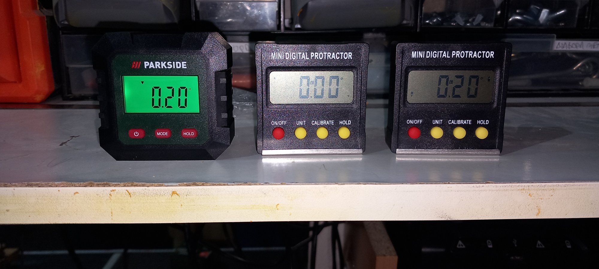

Πρέπει να έχει calibration. Από τα Κινέζικα, βρήκα αυτό που το αναφέρει με οδηγίες, αλλά μπορώ να του έχω εμπιστοσύνη στις 0ο ή θα βγαίνουν οι κατασκευές σαν τον πύργο της Πίζας; 😁
Μικρό κλισιόμετρο για τα εργαλεία έχω, αλλά η χρήση του απαιτεί μηδενισμό (zero).
Κοίτα να δεις..εγώ έχω 3 μικρά.. 2 κινεζικα και ένα Parkside..όλα τα κινεζικα έχουν σχεδόν καλιμπραρισμα...της Parkside όχι..
Δεν ειναι οτι δείχνουν ότι να ναι ,περνεις σχετικά καλές μετρήσεις αρκεί να είναι οκ...αλλά 100% συγουρος δεν μπορείς να είσαι...

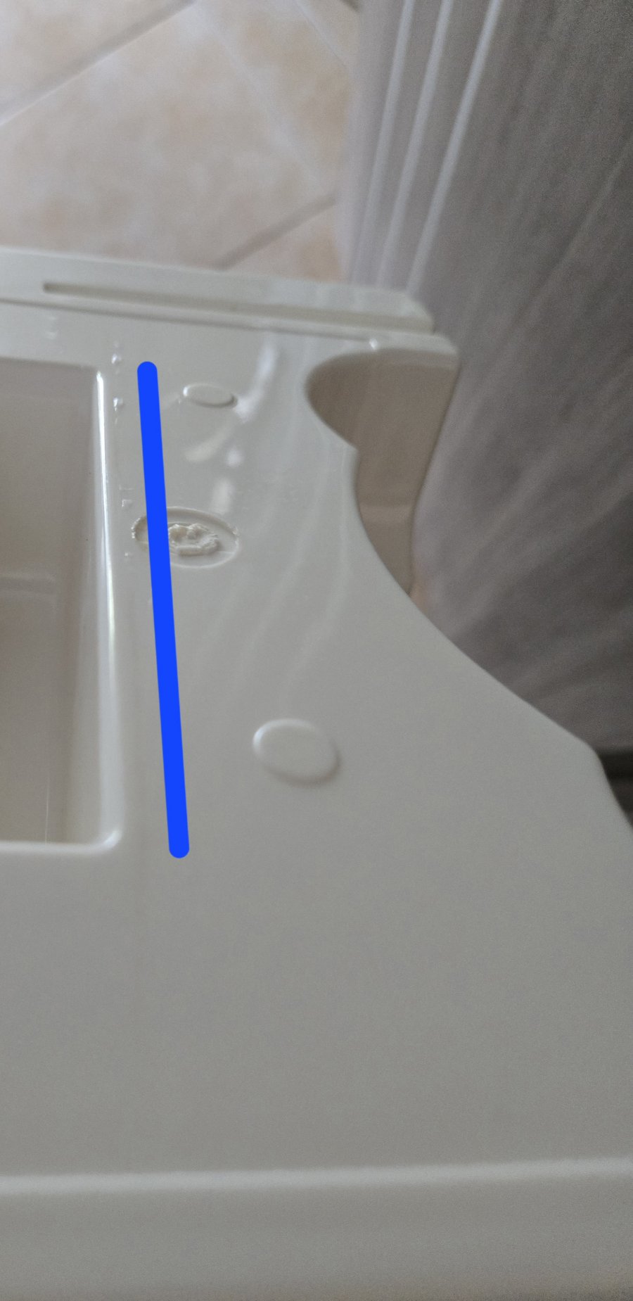

Έχω έναν αφυγραντήρα και το δοχείο συλλογής νερού δακρύζει και σταζει το νερό. Υπάρχει κάποια κόλλα που μπορώ να το περάσω εσωτερικά ώστε να το σφραγίσει?
Yπαρχει δηλαδη καποιο εμφανες ραγισμα ετσι?
Αν το δοχειο ειναι ακρυλικο, βαλε κυανοακρυλικη κολλα ρευστη (κολλα στιγμης).
Αν ειναι plexi η σκληρο πλαστικο δοκιμασε μια κοινη εποξικη κολλα δυο συστατικων, αφου τριψεις με γυαλοχαρτο την περιοχη του ραγισματος.
Εμφανές ράγισμα δεν υπάρχει, απλά βλέπω τα σημεία που δακρύζει οταν τον γεμισω με νερό. Σκληρό πλαστικό είναι και έλεγα αν υπάρχει κάποια κόλλα πολύ μπορώ πχ να την περάσω εσωτερικά σε όλο τύπου spray ή με πινέλο.
Mε την Καβλί,δεν θα κάνει δουλειά;
Δεν γνωριζω κανενα υλικο για σωστη εσωτερικη στεγανοποιηση τετοιου δοχειου.
Αυτο που πρεπει να κανεις ειναι να προσπαθησεις να βρεις την ρωγμη. Βαλε το κατω απο μια λαμπα μηπως βοηθησει.
Είναι αυτά τα δάκρυα αριστερά της γραμμής. Δεν φαίνεται αν δεν βάλεις νερό. Φαντάζομαι κακή ποιότητα κατασκευής.
Αν όντως είναι απο το δοχείο κάπου θα υπάρχει ρωγμή. Με γεμάτο νερό πίεσε το σε διάφορα σημεία και θα αρχίσει να τρέχει λογικά.
Υπάρχει και η επιλογή σιλικόνης εσωτερικά αν δεν μιλάμε για ρωγμή που επηρεάζει στατικά το δοχείο.
Με την επιφύλαξη για τον κωδικό του μοντέλου γιατί δεν το έχω εδω.
Calibrating the device Parkside PNM 2 A1
Notes: (1) The device is calibrated at the factory. If necessary, you can calibrate the device again.
(2) Place the device with the magnetic base 3 on a level, flat surface.
Press the ON/OFF/REF button 5 to switch the device on.
Hold down the ON/OFF/REF button 5 and the HOLD button 2 at the same time until -1- appears on the LCD display 1.
Press the ON/OFF/REF button 5. -1- flashes on the LCD display 1.
The first calibration starts. After the first calibration is completed, -2- appears on the LCD display 1.
Turn the device by 180° in the same position.
Press the ON/OFF/REF button 5. -2- flashes on the LCD display 1.
The second calibration starts.
After the second calibration is completed, -2- disappears and the most recent measurement mode is shown on the LCD display 1.
