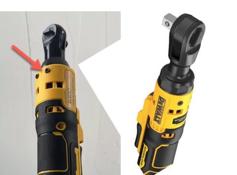

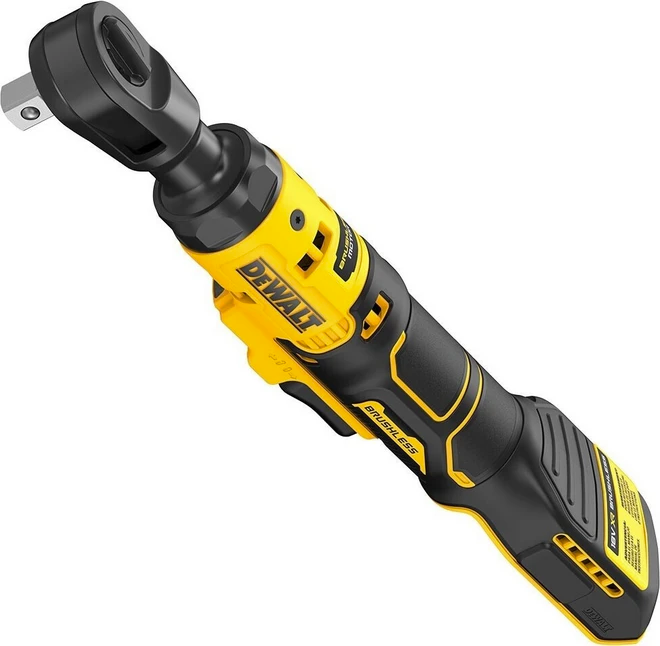

Τώρα αυτό είναι super μαϊμού ή super ευκαιρία;
Στην Ελληνική αγορά έχει 200€
Χάχα, ούτε βίδες σωστού μήκους δεν μπήκε στον κόπο να βρει ο κινεζοκατασκευαστής μαϊμούδων και ... εξέχουν!
:p
Καλή η μαϊμού αλλά δεν ήταν και τόσο καλή..!!!
Πέρα της πλάκας..
Αυτού του είδους οι κατσανιες που πιστεύεται ότι έχουν εφαρμογή...;
Ένα μπουλονοκλειδο δεν καλύπτει αυτό το φασμα..;
Το μόνο που μπορώ να σκεφτώ είναι στο χώρο του αυτοκινήτου ή σε δυσπροσυτα σημεία οπού δεν μπαίνει ένα μπουλονοκλειδο..
:p
Νίκο, κάνεις λάθος. Αυτό που βλέπεις λέγεται επεμβατική καινοτομία με σκοπό την βελτίωση αρχικών σχεδιαστικών ή κατασκευαστικών ατελειών.
:unsure::unsure: 😅😂🤣😂🤣
  • Haha
Reactions: nikfor
Πέρα της πλάκας..
Κωστή είναι για εργασίες που απαιτούν σχετική ακρίβεια σε Ν και πολύωρη απασχόληση σε βιδώματα. Λόγω διαφορετικού "πιασίματος" (το βάρος είναι ίδιο με το μπουνόκλειδο) είναι πιο ξεκούραστο στην χρήση όταν έχεις να βιδώσεις χιλιάδες βίδες. Βέβαια μέχρι 95Ν φτάνει, οπότε είναι για συγκεκριμένες εργασίες. Στην δική μου δουλειά, το χρησιμοποιούν στην εγκατάσταση παλετόραφων. Σε συνεργεία αυτοκινήτων, θα το δεις συχνά σε αερόκλειδο.
Όπως είπε και ο Στέλιος πιο πάνω, το συγκεκριμένο εργαλείο "παίζει" αρκετά στα συνεργεία οχημάτων ως αερόκλειδο/αεροκαστάνια, ειδικά σε σημεία που εξυπηρετεί (λόγω σχήματος και περιορισμένου χώρου) αυτό το εργαλείο που είναι γωνιακό (σε αντίθεση με τα ηλεκτρικά/πνευματικά μπουλονόκλειδα).
Να προσθέσω ότι πολύ συχνά βλέπω σε αρκετά συνεργεία να χρησιμοποιούν παλμικό (κυρίως για να λύνουν εξαρτήματα), αλλά προσωπικά δεν είμαι εντελώς πεπεισμένος ότι πρόκειται για ενδεδειγμένη χρήση του συγκεκριμένου εργαλείου (παλμικού) σε αυτές τις εφαρμογές.
Reactions: newbie
και εγω βλεπω πολλους μηχανουργους να το χρησιμοποιουν στις μορσες των CNC

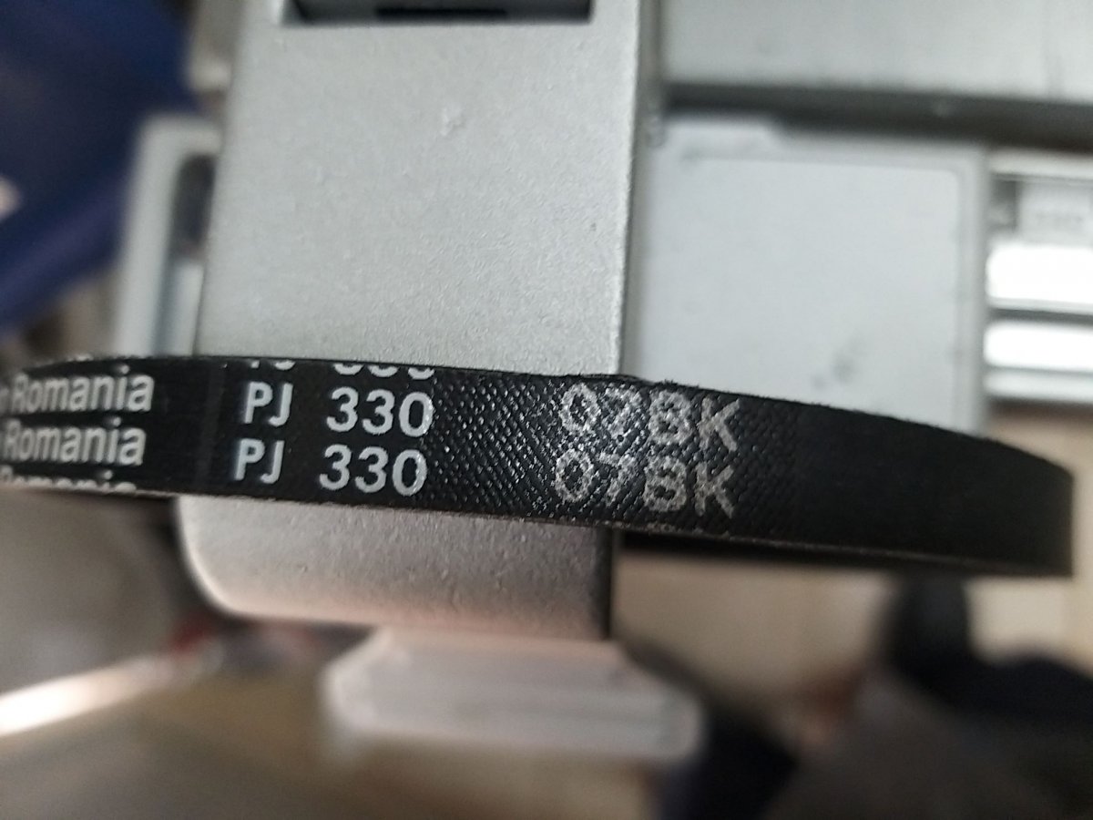

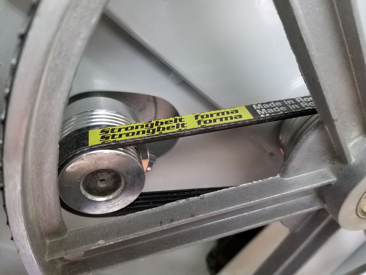

Η πριονοκορδέλα Scheppach "έμεινε" από ιμάντα. Που μπορώ να βρώ Ελλάδα; Βασικά ψάχνω για εταιρεία στην Ελλάδα που κατασκευάζει ιμάντες, γιατί για έτοιμους δεν νομίζω ότι θα βρώ, εκτός και αν υπάρχει συμβατότητα. Θυμάμαι καποιες εταιρείες πίσω από το χρηματιστήριο, αλλά μέχρι εκεί.......
View attachment 243635 View attachment 243636
Κάθε βοήθεια πολύτιμη.

Σε συνέχεια των παραπάνω, αξιώθηκα σήμερα να πάω.
Στον ΤΣΙΡΙΚΟ δεν είχαν (ευγενικότατα τα παιδιά), αλλά με παρέπεμψαν δίπλα στην Κ. ΚΟΝΤΟΠΟΥΛΟΥ, όπου και βρήκα.
Στην Κ. ΚΟΝΤΟΠΟΥΛΟΥ, άλλη μία θετική εμπειρία. Όλοι με χαμόγελο και πρόθυμοι να εξυπηρετήσουν. Αφού βρήκαμε τον ιμάντα, τους είπα ότι θέλω 3, αλλά μου είπαν να πάρω τον έναν να τον δοκιμάσω και εφόσον είναι εντάξει να παραγγείλω τους άλλους με courier. Ο λόγος της διστακτικότητας ....είναι ειδικός ιμάντας και απαιτεί ακρίβεια χιλιοστού, για αυτό θέλουμε να τον δοκιμάσεις πρώτα.....
Τελικά, ο ιμάντας είναι μια χαρά και η πριονοκορδέλα δουλεύει και πάλι :)
Ο κωδικός του ιμάντα είναι 130J4 ή 330J4 (όπως και να τον ζητήσεις, είναι το ίδιο).
