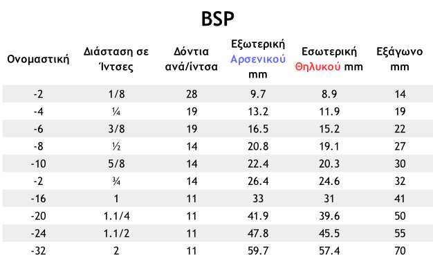

Συνήθως τα κανονικά σπιράλ είναι 1/2’’, τα σπιράλ του Leroy είναι 3/8’’.
Τώρα τα 22mm πιο κοντά στην 1/2’’ είναι παρά στην 3/8’’.
Τα περισσότερα σπιράλ σωληνάκια υδραυλικών που δουλεύονται Ελλάδα (πχ σύνδεση οικιακού θερμοσίφωνα, σύνδεση σε καζανάκι WC κλπ) είναι ονομαστικής διατομής 1/2''. Προσωπικά μου έτυχε να δουλέψω σπιράλ 3/8" σε σύνδεση μπαταρίας νιπτήρα μπάνιου της γερμανικής Grohe όπου τα 2 σπιράλ παροχής της μπαταρίας (ζεστού- κρύου) ήταν ενσωματωμένα/ενιαία στη μπαταρία, οπότε (με δεδομένο ότι οι γωνιακοί διακόπτες παροχής που είχε το σπίτι ήταν 1/2'' και δεν ήθελα να τους αλλάξω σε 3/8'') χρησιμοποίησα προσθήκες/συστολές από 1/2'' σε 3/8'' για τη σύνδεση των εν λόγω σπιράλ.
Να ξέρεις ωστόσο ότι σε ότι αφορά το μέγεθος του εξάγωνου παξιμαδιού σύσφιξης (ρακόρ) το νούμερο δεν είναι απόλυτο. Πχ στον πίνακα αναγράφει ότι σε διατομής 3/4'' αντιστοιχεί παξιμάδι 32 χιλ..
Ωστόσο προχθές που άλλαξα μπαταρία (τοίχου) για το νεροχύτη της κουζίνας στο σπίτι, τόσο η ίδια η μπαταρία όσο και κάτι προσθήκες (μούφες) με τις οποίες συνδέθηκε, παρότι όλα ήταν ονομαστικά 3/4'', εν τούτοις τα παξιμάδια σύνδεσής τους ήταν 30 χιλ. και όχι 32 που αναφέρεται στον πίνακα. Οπότε το μέγεθος παξιμαδιού θα έλεγα ότι είναι ενδεικτικό κι όχι απόλυτο.

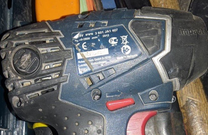

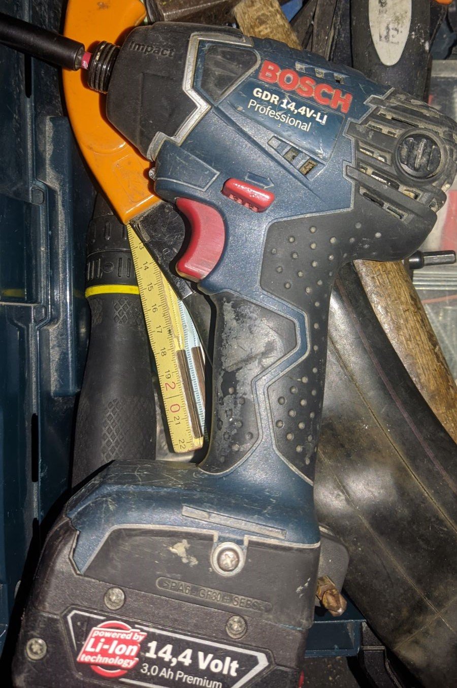

Εχω ενα θεματακι που με προβληματιζει κανα μηνα τωρα, εχω το παρακατω παλμικο (bosch gdr 14.4 v professional) εδω και 15 χρονια σχεδον με ηπια επαγγελματικη χρηση και τελευταια μια δουλευει μια δεν δουλευει, ειδικα το πρωι μεχρι να ζεσταθει παταω τον διακοπτη και δεν ανταποκρινεται καθολου, ή ανταποκρινεται με δοσεις. Οταν ζεσταθει ψιλοδουλευει, ενω εχω παρατηρησει οτι αν ψιλοκουνησω την μπαταρια σαν να παιρνει μπροστα καπως. Αυτο με επιφυλαξη μιας που κοιταξα τις επαφες και αν παταει καλα η μπαταρια στην βαση του εργαλειου και δεν υπηρχε θεμα με αυτο. Απλως το αναφερω μηπως και βοηθησει καπως, αν και δε νομιζω να εχει σχεση.
Καρβουνακια δεν εχω αλλαξει ποτε, αλλα ανοιγοντας τα ειδα οτι εχουν ακομα λιγο ψωμι.
Το πηγα σε ενα σοβαρο σερβις και μου ειπαν οτι ειναι διακοπτης και οτι θελει αλλαγη, γιατι δεν μπορει να επισκευαστει (ενω αν ηταν εργαλειο ρευματος θα γινοταν αυτο) και με κοστος διακοπτη και επισκευης πανω απο 100€.
Επειδη το εργαλειο το εχω βολευετει αρκετα, θα ηθελα να μου πειτε αν μπορουμε καπως να επεμβουμε στον διακοπτη και να τον φτιαξουμε. Ειναι απο τα εργαλεια που θα κρατησει αλλα τοσα χρονια στα χερια μου.

μια χαρα πιανουν τα χερακια ακομα, αλλα ειμαστε σιγουροι οτι ταιριαζει στο συγκεκριμενο εργαλειο και οτι φταιει ο διακοπτης και οχι η πλακετα πριν απο αυτον? Γιατι στο σερβις μου ειπαν οτι αλλαζει πακετο με την πλακετα, δεν καταλαβα το γιατι..
Πως το ψαχνουμε για να γνωριζω για αλλα εργαλεια αν χρειαστει? Γιατι ψαχνοντας το με τον κωδικο του εργαλειου περισσοτερο μπερδευομαι..
Το ανοίγεις βλέπεις πως είναι βαλε και μια φωτογραφία να δούμε και εμείς και όταν το ανοίξεις αν έχεις καλαι η έστω μπακαλιστικα μπορείς να βάλεις ένα απλό μπουτονακι για να δεις...

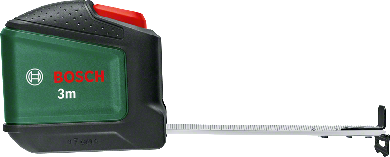

Θέλω να πάρω στον πατέρα μου ένα ανθεκτικό αλλά μαζεμένο σε διαστάσεις μέτρο (μετροταινία). Θα ήθελα ιδανικά να είναι 5μετρο, αλλά αν γίνεται μεγάλο, τότε 3μετρο. Θα το έχει συχνά μαζί του και το μέγεθος είναι για το κουβάλημα σε τσέπες κτλ. Έχει ξεμείνει με ένα του ΙΚΕΑ, το οποίο είναι πράγματι μαζεμένο σε διαστάσεις, αλλά έχει πολύ μικρή ταινία (σε πλάτος) για να μετρήσεις άνετα αποστάσεις μέχρι κάποιων μέτρων σε ναυπηγείο.
Πιθανές επιλογές μετά από σύντομη αναζήτηση:
Stanley Powerlock 19mm x 5m
KDS jumbo megalock 19mm x 5.5m
Κανω συλλογη απο μετροταινιες.... και θα προτεινα την πρασινη 3μετρη της Βosch. Αστερι ειναι, ελαφρια και ποιοτικοτατη.
