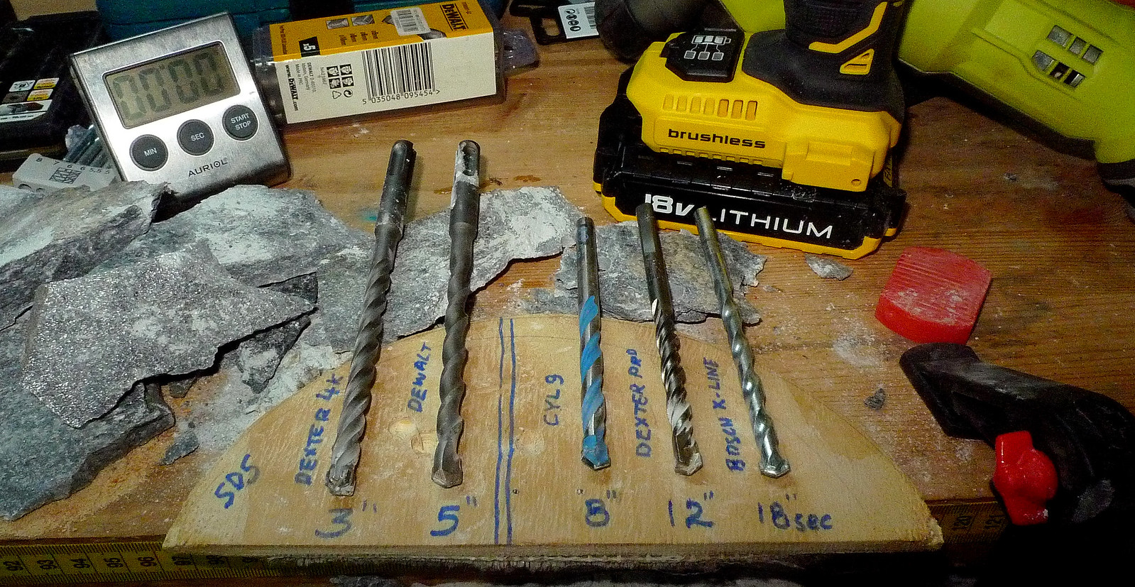

To τουβλο/τοιχος δεν ειναι κατι ιδιαιτερο, ολα τα τρυπανια θα κανουν δουλεια, ιδιως αν το δραπανο εχει κρουση.
Αν θελεις να τσεκαρεις ενα τρυπανι, τρυπας πετρα και μπετον. Εκει φαινεται η αξια του τρυπανιου, η ποιοτητα κατασκευης και η γεωμετρια του.
Σε τεστ που ειχα κανει πριν 6-7 χρονια η διαφορα στον χρονο διατρησης μιας πετρας, απο το καλυτερο (Βοsch CYL-9) μεχρι το χειροτερο τρυπανι (Bosch Χ-line) ηταν τεραστια!!
Στο αριστερο μερος ειναι δυο τρυπανια SDS. Ο χρονος διατρησης ενος SDS ειναι εντυπωσιακα χαμηλοτερος απο το καλυτερο τρυπανι με στρογγυλο στελεχος.
Βλεπουμε πως ενα bugdet αλλά τετρακοπo τρυπανι (Dexter) τρυπαει πιο γρηγορα απο ενα επωνυμο μη τετρακοπο (Dewalt). Το τεστ εγινε με 18βολτα δραπανα, ενα SDS και ενα κρουστικο.
Το τεστ εγινε κυριως για να αναδειξω την ανωτεροτητα του συστηματος κρουσης SDS εναντι της κοινης κρουσης.

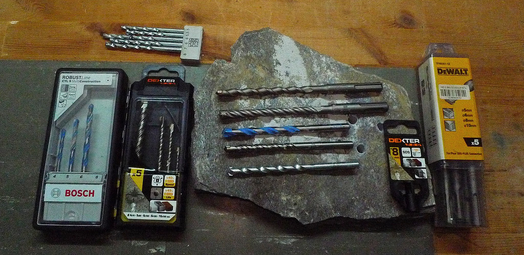

Εγω παντως πηγα και πηρα Cyl-5 2 νουμερα 8μμ και 10μμ για να δω τις διαφορες..
10μμ δεν ειχα....
Μαλιστα στο 10αρη παρατηρηται 2πλη πιο χοντρη εγκοπη για καλυτερη στηριξη των 3 σιαγονων του δραπανου...
Δυστυχως οπως συνηθως γινεται πολλες φορες μην ψαχνοντας ολα τα σημεια η ειναι αλλου καταχωνιασμενα εργαλεια αναλωσιμα βρισκεσαι προ εκπληξεων....
Βρηκα τωρα μολισ γυρισα σετ Hex cyl-9 multi με 2 κι ολας 8αρια....εννοωντας οτι θα εκενα και παλι την δουλεια μου αλλα δεν πειραζει....παμε για καλυτερο διανοιγμα τρυπων και λιγοτερο χρονο ομως...
Στην παρακατω φωτο βλεπουμε τις μυτες κοπης και των 3 τρυπανιων..κατα σειρα CYL-5 , CYL 9 MULTI και CYL 9 HEX MULTI..
Τα 2 Cyl-9 ειναι εντελως ιδια,το ενα ειναι το φαγωμενο(μεσαιο) και φενεται η διαφορα απο την χρηση...
Ομως σε σχεση με το CYL-5 βλεπουμε καποιες κατασκευαστηκες διαφορες...
Βλεπουμε οτι η μυτη στο CYL-5 ειναι τριγωνικη εντελως και σε δευτερο σημειο κατω σε εξογκωμα φτερου εχει παλι μυτη(απο 2 πλευρες)....κατι που το CYL-9 δεν εχει καθως στην μυτη τελειωνει σε flat και το εξογκωμα του φτερου παλι εχει σχημα flat....
Eχω την αμυδρα εντυπωση αυτα τα ξεχωριζουν στην χρηση...καθως η επαφη με πιο μαλακα υλικα δεν θελουν και βιαιη επαφη και σωστα επιλεγεται το CYL-9...
Στο τρυπημα στο μπετο οντως θα δω διαφορες..η κατασκευη το προδιδει..
Θα μπουν λοιπον φουλ στην χρηση τα 2 CYL-5 και θα αναφερω εντυπωσεις...
