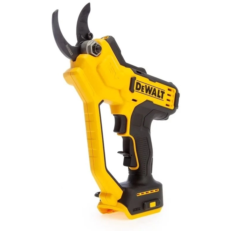

Dewalt DCMPP568N αυτο το τερας πηρα ακριβο λιγο αλλα αξιζει υπαρχουν κι ακριβοτερα.​
