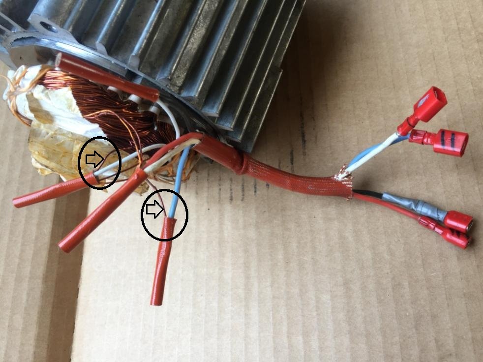

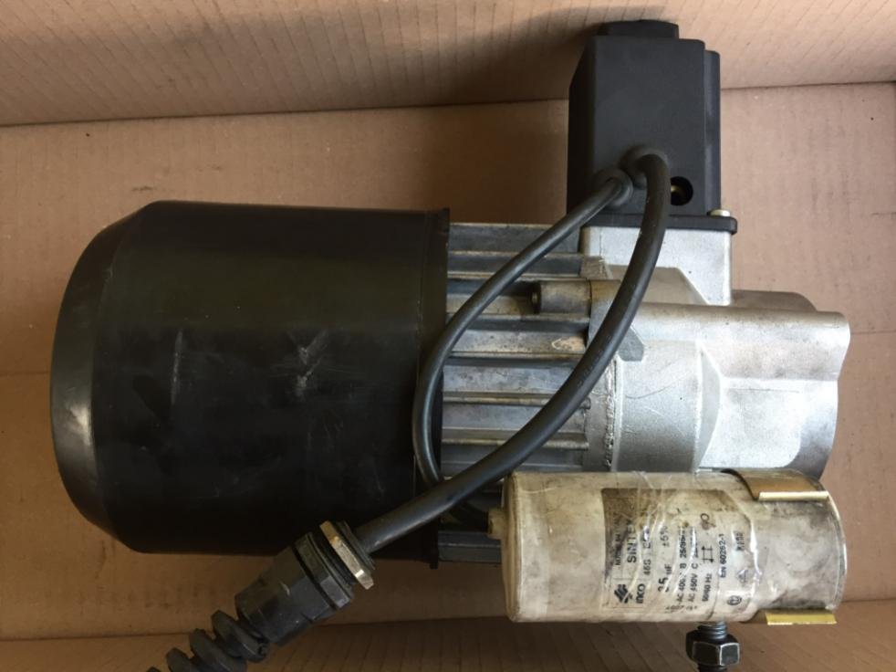

καλημερα σας
ξερει κανεις αν μπορω να αλλαξω τη φορα περιστροφης σε ενα μοτερ απο πιεστικο που εχω;
θελω να φτιαξω ενα τριβειο και δεν με βολευει ετσι οπως ειναι τωρα εκτος αν καταργησω τη φτερωτη αλλα μετα θα ζεσταινεται παρα πολυ ή κανω λαθος;
το μοτερ ειναι αυτο
Απάντηση: Mάστορες τα φώτα σας ! - Ερωτήσεις για Εργαλεία και Αναλώσιμα.
Πρεπει να αλλαξεις συνδεσμολογια στο πυκνωτη και τη τροφοδοσια.

Πρεπει να αλλαξει η θεση του πυκνωτη, αν ειναι λειτουργιας. Αυτος ειναι σε σειρα ή παραλληλα με το ενα πηνιο και να παει με το αλλο. Θελει εμπειρια ή λιγο ψαξιμο, και γω δεν το χω με τη πρωτη.
Στη φύσα που καταλήγει ο πυκνωτής πρέπει να αλλάξεις συνδεσμολογία, όχι στον πυκνωτή.
Πόσα πινάκια επχει η φύσα; Φωτογραφία μπορείς να ανεβάσες;

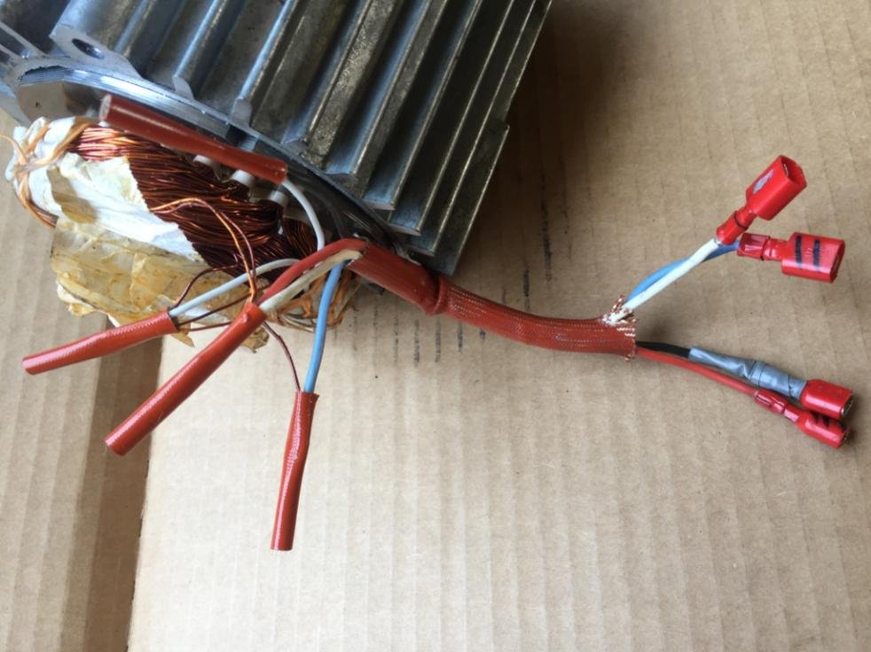

Re: Mάστορες τα φώτα σας ! - Ερωτήσεις για Εργαλεία και Αναλώσιμα.
στα δεξια μαυρο και κοκκινο ειναι 220v και πανε στο διακοπτη on-off
μπλε και ασπρο στον πυκνωτη
αποτι καταλαβα πρεπει να αλλαξω τη συνδεση στα αριστερα

Πρέπει να αλλάξει φορά η συνδεσμολογία της περιέλιξης. Αν έβλεπα τη φύσα σύνδεσης του πυκνωτή ίσως καταλάβαινα, τώρα δεν μπορώ να σου πώ με σιγουριά από αυτή τη φωτογραφία.
Θεωρώ οτι το μοτέρ σου είναι ένα απλό ασύγχρονο μονοφασικό μοτέρ με δύο περιελήξεις την κύρια και την εκκίνησης. Για να αλλάξεις τη φορά περιστροφής χρειάζεται να αντιστρέψεις τη σύνδεση των δύο περιελίξεων.
Δεν έχει νόημα να αλλάζεις τη φάση με τον ουδέτερο, το εναλλασόμενο ρεύμα δεν έχει πολικότητα.
Απάντηση: Re: Mάστορες τα φώτα σας ! - Ερωτήσεις για Εργαλεία και Αναλώσιμα.
Πιθανοτατα το μπλε να παςι στο γκρι. Αλλα ςξαποστασως ηλεκτρικες συμβουλες ειναι επιφοβες!

λοιπον με ταλαιπωρησε λιγο αλλα τη βρηκα την ακρη...
κ. μπαμπη σωστα για το μοτερ αλλα αλλη φυσα δεν εχει
ευχαριστω και τους δυο σας για τη βοηθεια σας!!
να σημειωσω οτι ολες οι εργασιες εγιναν σε επαγγελματικο χωρο με μονωμενα εργαλεια και με σωστες ηλεκτρολογικες εγκαταστασεις που ελεγχονται συχνα για την ορθη λειτουργεια τους για την αποφυγη τυχον ατυχηματος
συμφωνα με αυτο που βρηκα στο νετ: για να αλλάξει η φορά περιστροφής πρέπει να αλλάξει η πολικότητα μόνο στον βοηθητικό κλάδο.
ετσι λοιπον ξεκολλησα και αντιστρεψα τα καλωδια του βοηθητικου πηνιου που εχω σημαδεψει και αλλαξε και η φορα περιστροφης

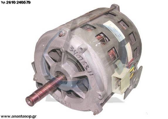

τριβειο ελεγα να φτιαξω κατι οπως αυτο που εχεις κανει με το μοτερ πλυντηριου αλλα οι στροφες ειναι πολλες ρε γμτ
Γί αυτό σε ρωταγα για τη φύσα.
Το μοτέρ της φωτογραφίας έχει δύο ταχύτητες, η μια χρησιμοποιώντας το 1 με 2+3 και η άλλη το 1 με 4+5.
Ένα παρόμοιο χρησιμοποίησα εγώ αλλά γιά δύο ταχύτητες χρησιμοποίησα και δύο πυκνωτές.
Μπορείς να πετύχεις και με το δικό σου μοτέρ ότι ταχύτητα θές αλλά θα πρέπει να κάνεις κατασκευή με δύο τροχαλίες που σημαίνει οτι η κατασκευή θα είναι λίγο πιο ογκώδης.
