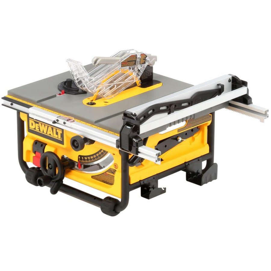

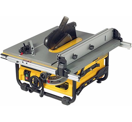

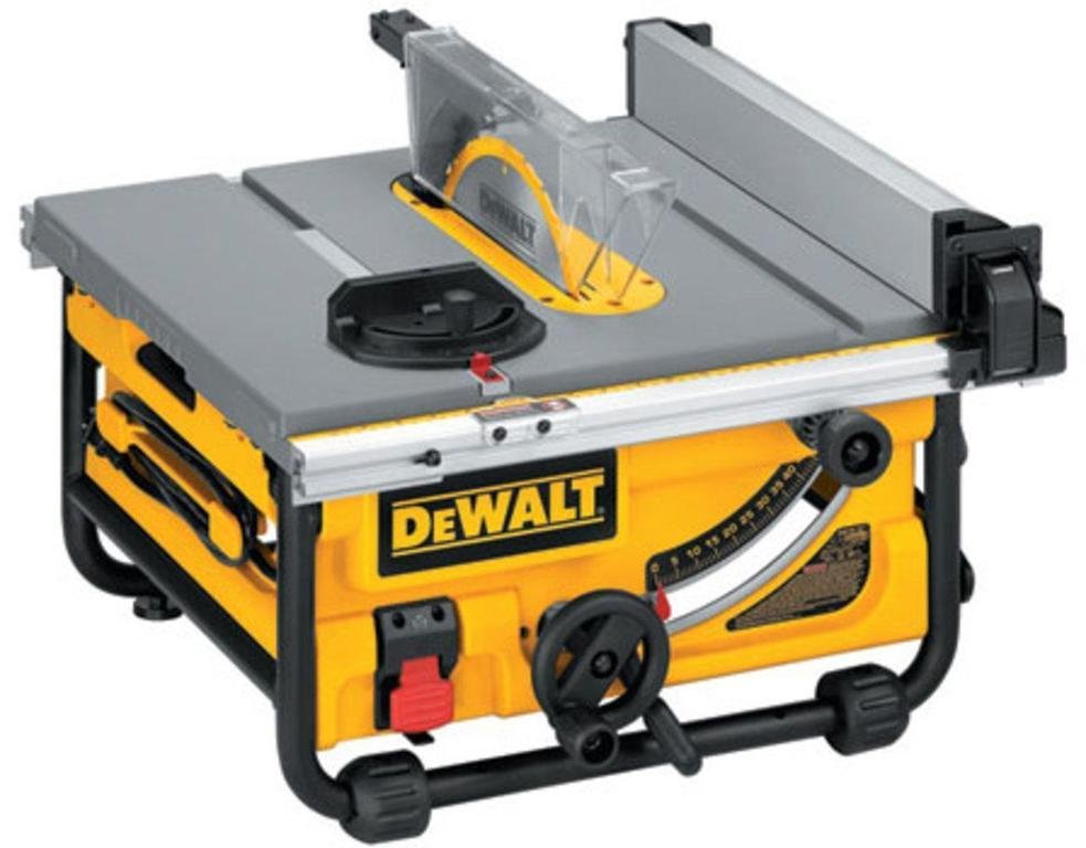

καλησπερα σας μετα απο τις χρησιμες συμβουλες για δισκοπριονο παγκου αποφασισα να παρω αυτο που μου προτεινατε το dewalt 745. Μετα απο ψαξιιμο ειδα οτι κυκλοφορουν 3 τυποι του dewalt 745 επισυναπτω φωτογραφιες. Απο τι εχω διαβασει το τελευταιο μοντελο εχει και συστημα
anti kick back. Με δυο τρεια καταστηματα που μιλησα το αγνοουσαν.οι ερωτησεις μου ειναι οι εξης απο τις φωτογραφιες που επισυναπτω εαν γνωρισεται ποιος ειναι ο τελυταιος τυπος του 745 εαν ξερεται εαν υπαρχει Ελλαδα και εαν το παραγγειλω απο το ιντερνερ πως μπορω να διασφαλισω
οτι θα μου στειλουν το τελυταιο τυπο? Οι τιμες που το βρηκα ειναι απο 470 - 610 ευχαριστω πολυ!!!

Απάντηση: Mάστορες τα φώτα σας ! - Ερωτήσεις για Εργαλεία και Αναλώσιμα.
Είμαι ίσος το τελευταίο μέλος που πήρε στην κατοχή του το παραπάνω εργαλείο . Το μοντέλο που κυκλοφορεί Ευρώπη 220volt είναι ακριβώς οπός αυτό στην τελευταία φοτογραφια με το πρωστατευτικο και τον δίσκο τις πρώτης .. δηλαδή ψάχνεις για το 745 με δυνατότητα rip μέχρι 61 εκ με δίσκο dewalt construction και το φιμε προστατευτικό εγώ το παρέλαβα από το toolshouse το επονομαζόμενο και ως χιώτικο μαγαζί
Στάλθηκε από το CUBOT KING KONG μου χρησιμοποιώντας Tapatalk
Re: Απάντηση: Mάστορες τα φώτα σας ! - Ερωτήσεις για Εργαλεία και Αναλώσιμα.
Φιλε Partner στην ελλαδα κυκλοφορει η εκδοση με το φιμε προστατευτικο οπως σου ειπε και o vrouxos χωρις το συστημα antickback..Αληθεια που το βρηκες 470 ευρω?
