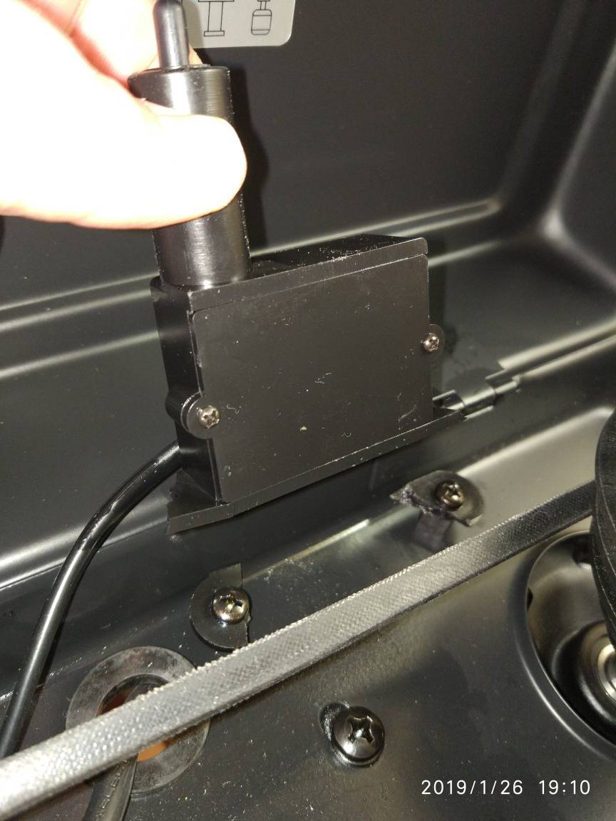

Έβαλα να λειτούργησω το δραπανο της schepach και αφού έκανα μια ώρα φασινα στην αποθηκη να δω που θα το ταίριαξω.... Δεν έπερνε μπρος με τίποτα. Μάλλον είμαι κι εγώ στη λίστα με τα χαλασμένα από lefeld. Στη φωτο είναι η ασφάλεια που πατάει το κουτί όταν κλείνει για να πάρει μπρος και είναι σπασμένη. Να το κολλήσω;;; και αν με τι;;; να το στείλω πίσω;

Βγαλε τις σπασμενες βασεις και κολλατες με κολλα στιγμης στον διακοπτη, μετα βιδωσε τα κανονικα (με προσοχη μη ξανασπασει). Βαλε το τρυπανι σε λειτουργια να δεις εαν ειναι συνολικα ενταξει και μετα αποφασιζεις για επιστροφη.
Παραλληλα στειλ' τους την φωτο με email και ζητα τους να σου στειλουν ανταλλακτικο διακοπτη.

Τα είπε ο Αθανάσιος από πάνω ...αλλά το είχα γράψει το σχόλιο.Βέβαια άλλα αντ´ άλλων γιατί νόμιζα ότι είναι το μπουτόν :flipout:
Η βάση έχει σπάσει ...εντάξει αυτό "μαζεύεται" ..κόλλησε την επάνω στην λαμαρίνα
Δεν είναι και ζωτικής σημασίας αυτός ο διακόπτης οπότε καλύτερα να μην μπλέξεις με επιστροφές ...είναι και ογκώδες μηχάνημα εκτός και αν διαπιστώσεις και άλλο ελάττωμα.

Κυανοακρυλικη στιγμης και τελος. Δεν αξιζει να μπλεξεις με τετοιο ογκωδες μηχανημα με επιστροφές.
Re: Mάστορες τα φώτα σας ! - Ερωτήσεις για Εργαλεία και Αναλώσιμα.
Έχει πάρει μια κλήση την ώρα που εσπασε και ενώ το κόλλησα έσπασε την ώρα που έκλεισα το καπάκι.... Μήπως το έχουν βάλει ανάποδα; τρώει και πίεση από πίσω από το καλωδιο.
