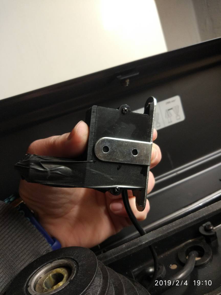

Έχει πάρει μια κλήση την ώρα που εσπασε και ενώ το κόλλησα έσπασε την ώρα που έκλεισα το καπάκι.... Μήπως το έχουν βάλει ανάποδα; τρώει και πίεση από πίσω από το καλωδιο.
Στάλθηκε από το MI 5 μου χρησιμοποιώντας Tapatalk
Αυτό είναι κολλημένο αλλά δεν κάνει καλή επαφή γιατί έχει λυγισει το πλαστικο

Τα είπε ο Αθανάσιος από πάνω ...αλλά το είχα γράψει το σχόλιο.Βέβαια άλλα αντ´ άλλων γιατί νόμιζα ότι είναι το μπουτόν :flipout:
Η βάση έχει σπάσει ...εντάξει αυτό "μαζεύεται" ..κόλλησε την επάνω στην λαμαρίνα
Δεν είναι και ζωτικής σημασίας αυτός ο διακόπτης οπότε καλύτερα να μην μπλέξεις με επιστροφές ...είναι και ογκώδες μηχάνημα εκτός και αν διαπιστώσεις και άλλο ελάττωμα.
Τελικά πολλά παράπονα από αυτόν τον τύπο...γιατί εξακολουθείτε και αγοράζετε από αυτόν. Εγώ εργαλεία αυτού του μεγέθους δεν θα αγόραζα ποτέ από το εξωτερικό.
Μάλλον θα τα κολλήσω όλα πάνω στην λαμαρίνα αλλά και πάλι είναι δύσκολο. Εχουν μικρά κομματάκια που στηρίζουν τη βάση.... Και από μέσα περνάει η βίδα. Στο τέλος μου φαίνεται θα τα κολλήσω όλα με σουγκρου να ήσυχασω.

Να βαλεις ενα λαμαρινακι στο κατω μερος να παταει πανω στις φωλιες περα για περα να στηριζει το πλαστικο!

Τελείωσα και με την επιδιόρθωση του δραπανου. Θέλω όμως τη γνώμη σας. Πήρα ένα Τ σιδερένιο και κολλησα την ασφάλεια. Επειδή ως ενθουσιωδης άνθρωπος βιαζομουν μετά που το κόλλησα είδα ότι οι βιδες δεν χωράνε τελικά αγόρασα άλλες βιδες λίγο πιο λεπτές και να το αποτέλεσμα. Το θέμα είναι ότι φαίνεται πολύ κοντά στον ιμάντα. Λέτε να έχει θέμα; δεν νομίζω να ακουμπήσει όταν γυρνάει...

χεχε, με το κολωνατο θα μπορουσες να ανοιξεις τις τρυπες στο σιδερενιο Τ για να χωρουσανε οι αρχικες βιδες που ειχες:))
Οι βιδες που εχουν πιασει το Τ στην βαση δεν πρεπει να εχουν προβλημα. Τσεκαρε το μετα απο καποιες χρησεις να δεις αν εχουν λασκαρει απο το vibration.
Tην πλαστικη ασφαλεια στο σιδερενιο T με τι κολλα την κολλησες? Το ρωταω γιατι καποιες κολλες στιγμης μπορει να εχουν προβλημα με τις δονησεις του κολωνατου.
Τις δυο πλευρες πριν την κολληση θα επρεπε να τις αγριεψεις με ενα γυαλοχαρτο ειτε μια λιμα, αυτο βοηθαει παρα πολυ στην καλυτερη προσφυση της κολλας στα δυο μερη που συνεπαγεται σωστη και γερη κολληση.
Μια βενζικοκολλα θα ηταν αρκετη, μια κολλα δυο συστατικων ακομα καλυτερη.

Ναι το σκέφτηκα αργότερα όταν ήταν ήδη κολλημένο αλλά δεν έφτανε το καλώδιο και είχε κολλησει πολύ δυνατα
Το κόλλησα με κολλα στιγμής byson νομίζω λέγεται. Το Γυαλοχαρτο δεν το σκέφτηκα αλλά φαίνεται πολύ γερά κολλημένο. Όσο για την προσπάθεια σε ευχαριστώ! δεν μου αρέσει να τα παραταω, όταν βρίσκω δυσκολίες ψάχνω εναλλακτικές συνέχεια. Ευτυχώς που σας έχω βρει και βρίσκω λυσεις

Με σωστα τεντωμένο τον ιμαντα δε θα βρει ποτε.
Το καλωδιο ειναι στη θεση του σωστα???
Ο ιμάντας φαίνεται καλά αλλά όχι πολύ τεντωμενος. Όσο για το καλώδιο από την πρώτη στιγμή με προβλημάτισε γιατί εγώ προσωπικά βλέπω ότι βρίσκει από την πρώτη στιγμή πίσω στο καπάκι, γι αυτό και γέρνει και γι αυτό έχει και μια κλίση. Αλλά είναι πολύ κοντό για να γυρίσει προς τα μέσα το προσπάθησα αλλά δεν φτάνει.
