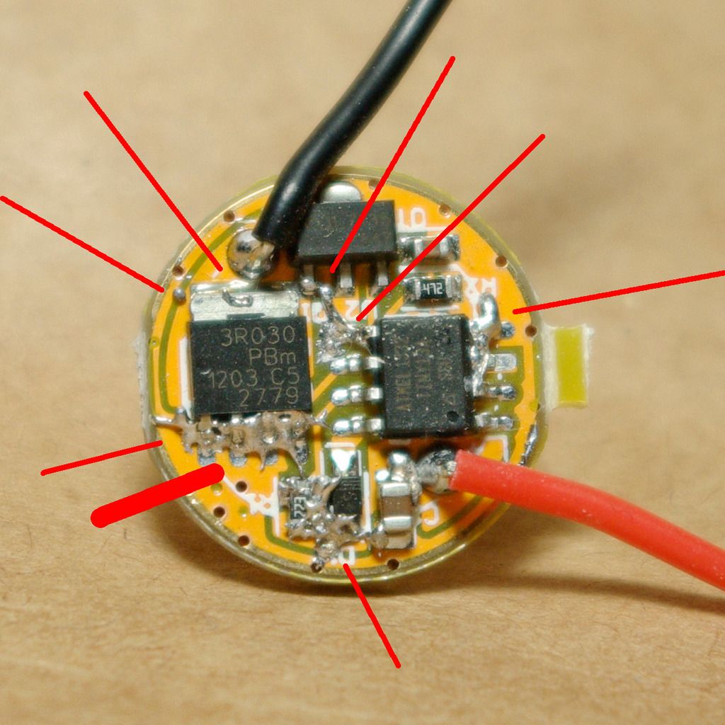

ακυρο παιδια....χθες που πηγα να κανω δουλεια ειδα αυτο το χαλι
(παω για refund)
web-IGP2816.jpg~original
μπορω να τον συμμαζεψω, αλλα πολυ δυσκολα στο σημειο με την διοδο και την αντισταση
Αν έχεις μια τρόμπα θα το κάνεις σε 10 λεπτά.... Μόλις ζεσταθεί και τραβήξεις το καλαϊ θα "ξεχωρίσουν" αμέσως...
μωρε εχω, αλλα επειδη ειναι δυνατη φοβαμαι μην σηκωσει την αντισταση που λεω
:bigcry::bigcry::bigcry::bigcry:
καποιος με εχει καταραστει και πρεπει παντα να τα κανω ολα με τον δυσκολο τροπο...Για αλλαγη μιας αντιστασης πηγαινα...
κωστα αν του βαλεις χερι μπορεις και με ταινια αποκολλησης που δεν σηκωνει τα εξαρτηματα
