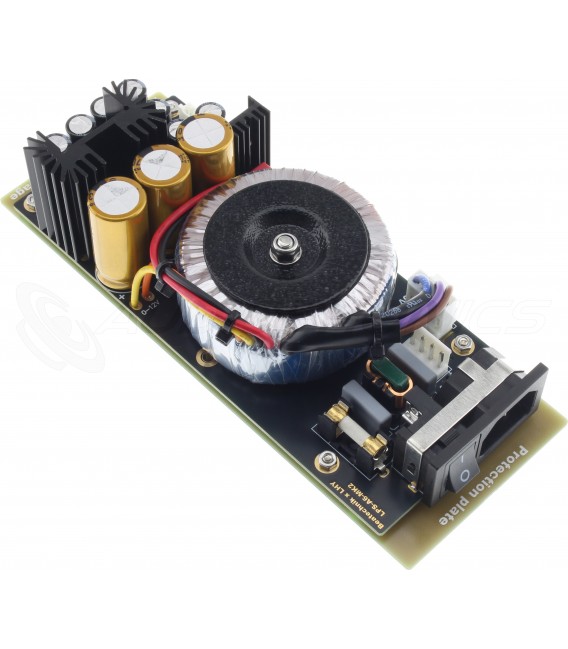

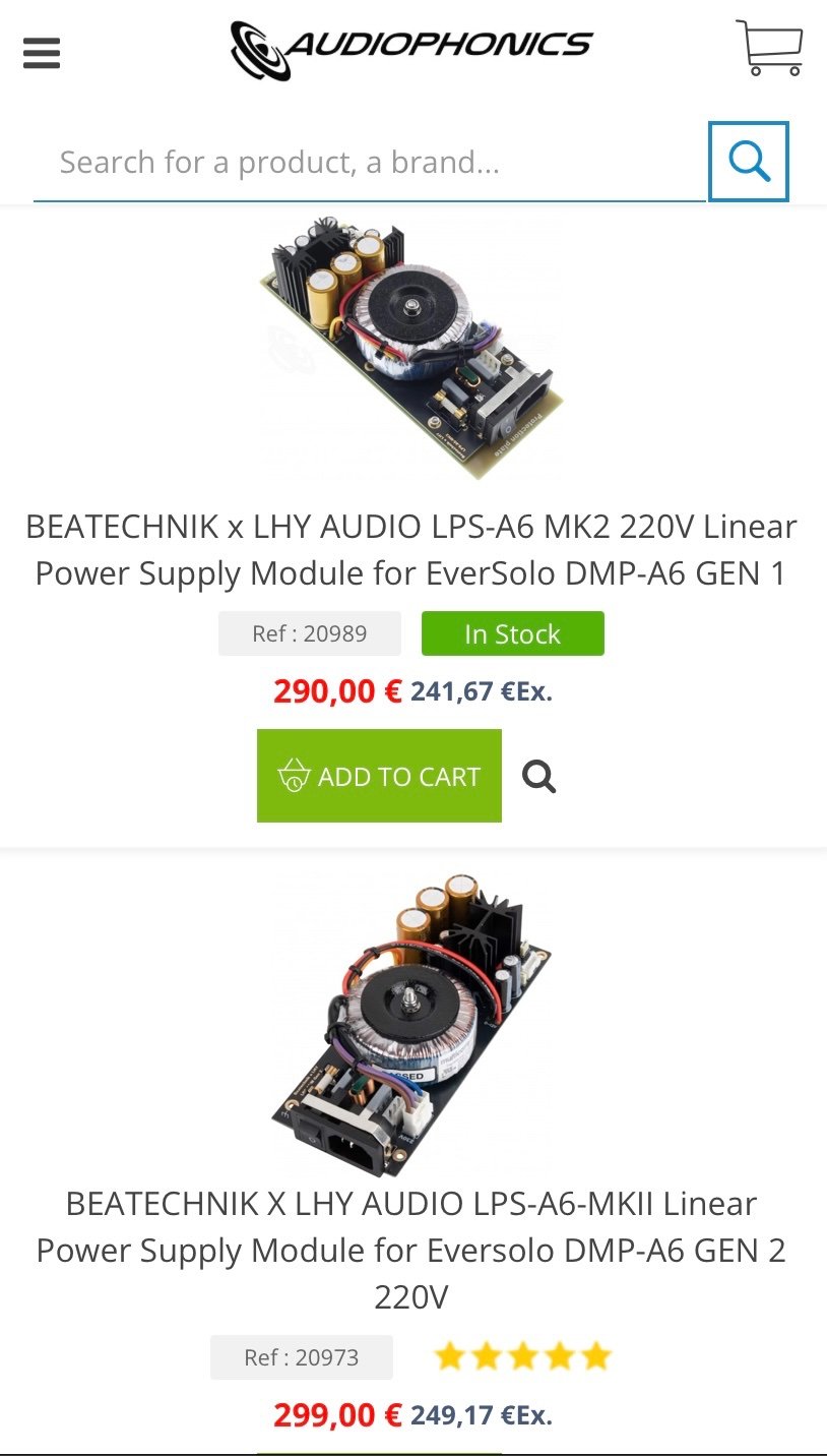

Ερωτηση ποιο απο τα δυο τροφοδοτικα θεωρουμε καλυτερο για το eversolo gen1 ;
Εγώ έχω βάλει το PD creative, το προτιμώ γιατί έχει πολύ καλές μετρήσεις, δεν είναι κινεζικό, (δηλαδή σε θέμα μετασχηματιστή, που είναι πολύ βασικό), και φυσικά ποιο φθηνό σε τιμή από το κινέζικο που πουλάει ο Audiophonics, το PD creative προσωπικά το θεωρώ ποιο σωστό σαν κατασκευή και ηχητικά είναι άψογο, οι Πολωνοί έχουν ανέβει πολύ..
Το Beatechnik αλλά με διαφορετικό μετασχηματιστή έβγαινε τότε, το έχει κολλητός φίλος και παίζει σχετικά καλά αλλά όχι όσο κοστίζει..
Σε άμεση σύγκριση των Α6 το δικό του και το δικό μου, στο ίδιο σύστημα με ίδια καλώδια κλπ, το δικό μου με το PD creative είχε προβάδισμα, με περισσότερο σώμα, καλύτερα δυναμικά παντού κλπ...
Και τα δύο τροφοδοτικά κάνουν πολύ καλή δουλειά σε σχέση με το άθλιο τροφοδοτικό που έχει μέσα του Α6 gen1..
Η επιλογή είναι δική σου, ανάλογα τα γούστα και την τσέπη σου..

Το πρώτο είναι και το πιο καινούργιο και πιο τουμπανέιρο γι αυτό και πιο ακριβό..καλύτερα υλικα hi end πυκνωτες κτλ κτλ.

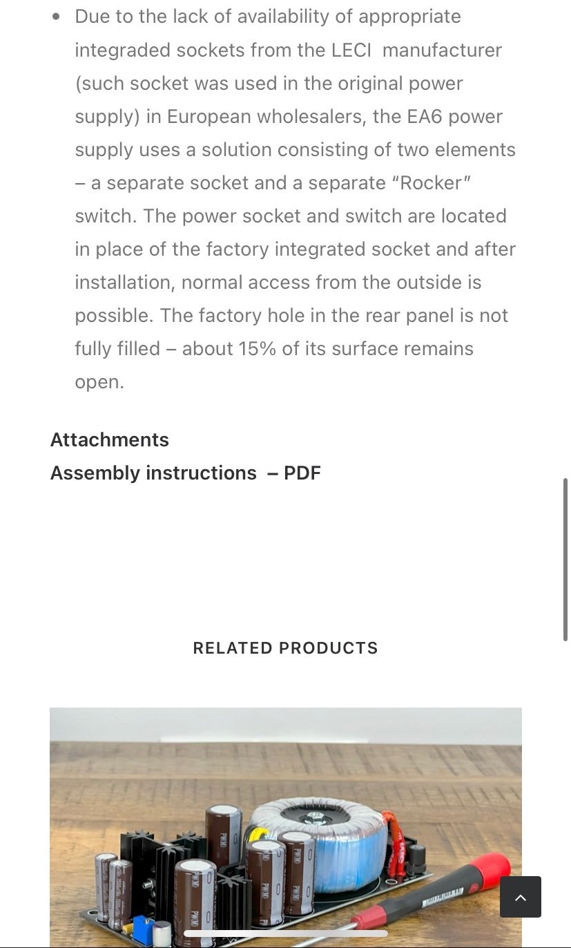

Το δεύτερο το Πολωνικό έχω ακούσει τα καλύτερα από την άποψη της ηχητικής αναβάθμισης. Μεγάλο μειον δεν κουμπώνει πίσω καλά έχει τρύπα και μπάζει σκόνη και είναι και αντιαισθητικό..να μου πεις ότι το βλέπεις?? Αλλά κ μονο που θα το ξερεις...αχαχασ...ψυχαναγκασμός..
Εγώ πήρα μια τριτη περίπτωση από αλιεξπρες που παίζει μέχρι σήμερα επίσης απίστευτα καλα...no Problems , no humm noise , no heating , Hi end sound!!!
Το Πολωνικό έχει καλύτερα υλικά από το Beatechnik και καλύτερες μετρήσεις..
Το αισθητικό κομμάτι που δεν κουμπώνει ακριβώς είναι ένα μειονέκτημα, αλλά για τους περισσότερους ναι..
Η σκόνη δεν μπαίνει εύκολα από εκεί, και με το άλλο τροφοδοτικό παίρνει σκόνη μέσα από τις γρίλιες εξαερισμού..
Ερώτηση στην ερώτηση.. άλλο αναβάθμιση τροφοδοτικό θέλει το eversolo A6 gen1 και άλλο το gen2 (ΜΕ) ;;;
Εγώ έχω το Α6 gen1 ME..
ΤΟ ίδιος τροφοδοτικό παίρνουν με το δικό σου..
Και το στοκ, και το Πολωνικό, και τo Beatechnik είναι 12ν συμμετρικης τροφοδοσίας..

Γιατί στην Audiophonics έχουν διαφορετικές υλοποιήσεις for v1 or v2 ;; Και δεν εχει ενα για ολα;;

Το αισθητικό κομμάτι είναι για πολύ κόσμο σημαντικό και το καταλαβαίνω..
Τι εννοείς 2 χρόνια μετά έχουν την ίδια πλακέτα, (για το Πολωνικό; ), αφού είναι πολύ καλό, ποιος ο λόγος να το αλλάξουν;
Το μόνο που έπρεπε να κάνουν είναι να φτιάξουν το αισθητικό κομμάτι πίσω, τίποτα άλλο..
Οπτικά μπορεί να έχουν μικροδιαφορές, όμως όλα είναι συμμετρικης τροφοδοσίας 12ν...
Στείλε τους ένα mail και ρώτα τους..

Δεν έχουν φτιάξει την πλακέτα εννοούσα το κούμπωμα για να ταιριάζει και να κουμπώνει καλα!!
Το είχαν γραψει και οι ίδιοι το αιτιο αυτής της ακομψης αισθητικά κατασκευής. Ακομα έτσι το φτιάχνουν 2 χρόνια μετά...αυτό ήθελα να πώ!!🤓
