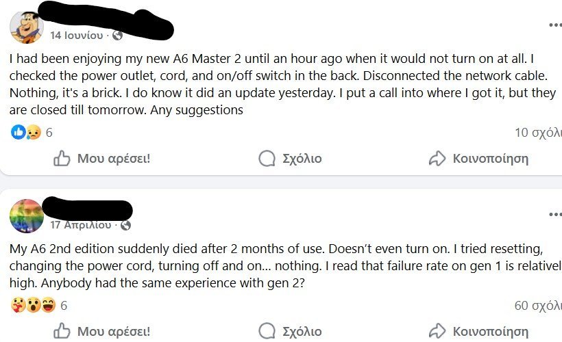

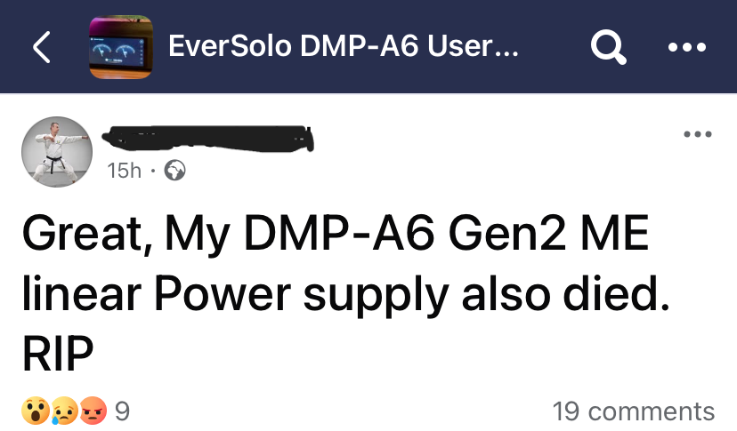

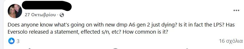

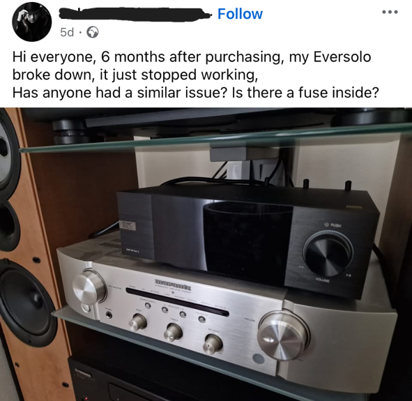

H version 2 του Α6 όπως ήδη έχουμε αναφέρει παρουσιάζει μάλον πρόβλημα στην " εκτέλεση¨ του Power supply από πλευράς μαμας εβερσολο. Οι κάτοχοι παλαιότερης γενιάς όπως και εγώ με αναβάθμιση από τρίτες προτάσεις βλεπε LHY , Beatechnic καθώς και το Πολωνικό δεν έχουν παρουσιάσει ή τουλάχιστον δεν έχω διαβάσει κάτι αντίστοιχο και στις 3 σελίδες που είμαι μέλος της στο facebook 2 χρόνια τώρα....
Οπότε μιλάμε για σουπερ αξιοπιστία μην το ματιάσω γιατι σε λίγο θα πάω να το λιώσω πάλι το συστηματάκι....:)
Κρατατε αποδείξεις...αλλα το θέμα είναι πως λογικα θα αντικατασταθεί πάλι με την ίδια πλακέτα. Είναι ενήμερη η εβερσολο γι αυτό ?? Ωστε να προβεί σε αναβάθμιση του ??
Επίσης εικάζω ότι αυτο θα συμβαίνει όταν χρησιμοποιείς την συσκευή σαν προενισχυτή....γιατι μονο έτσι ζεσταινεται παραπάνω η συσκευή....σε σχέση με απλο τράνσφερ.....υποθετω....
Σαν δημόσιο φόρουμ που είμαστε και δημοκρατικό , θεωρώ πως πρέπει να καταγράφονται τα πάντα σχετικα με συσκευές κτλ. Και τα καλά και τα κακα....
Οπότε προτείνω να στειλετε κανα email να δείτε τι παίζει... 🧐

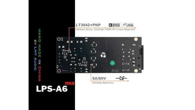

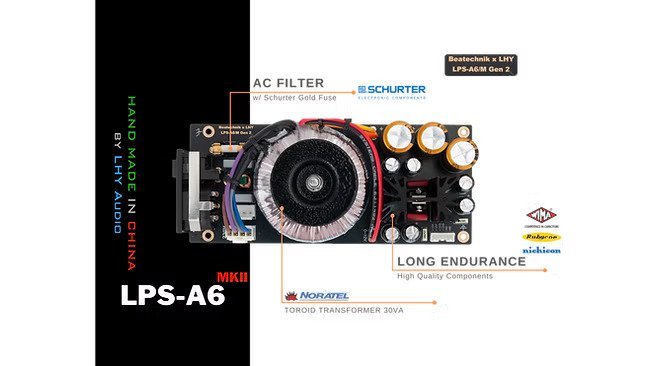

Απλά αν δεν υπάρξει λύση (που θα υπάρξει πιστεύω από την εταιρεία ) και μετά ( κουφια η ώρα από το μοιραίο.) ...... ένας beatecnic από audiophonics αποτελεί μονόδρομο. Καλύτερα hi end υλικα , εξαρτηματα , πυκνωτές , φίλτρα κτλ...
Ας τραβήξει ο Βλαδίμηρος καμια πιστολιά λέιζερ θερμοκρασιας εκεί στα δεξιά της συσκευής εαν το δουλεύει τελικά σαν πρό ή και σαν τρανσφερ...αν και τώρα οπως σωστα είπες λογω χειμώνα δεν θα αρπάζει τόσο...
4b933e_386116235f7a40bb80bcd10eb0720835~mv2 (1).jpg4b933e_f8d092e4a7f2418c9efafbd8455f7b19~mv2.jpg
Τώρα και το "Hand made in China" όπως αναφέρει στα αριστερα της η εικόνα έχει το πρεστίζ του .... τι μονο made in Japan ?? 😁
Εάν θέλετε φθηνά με 70-80 ευρώ τροφοδοτικά για τα Switch η τα Ρούτερ, έχει η Audiophonics δικά της..
Είναι γραμμικά χαμηλού θορύβου με ωραίο σασί και ποιοτικά υλικά μέσα, ειδικά για το κόστος τους..
Βγαίνουν σε διάφορες εκδόσεις, 7.5-9-12v κλπ...
Είναι δοκιμασμένα, αξιόπιστα...
Σημαντική αναβάθμιση σε σχέση με τα πακ η τα τύπου Αμαραντ..
Λινκ δεν ξέρω πως να σας ανεβάσω, όμως αν μπείτε στην σελίδα της Audiophonics θα τα βρείτε εύκολα..

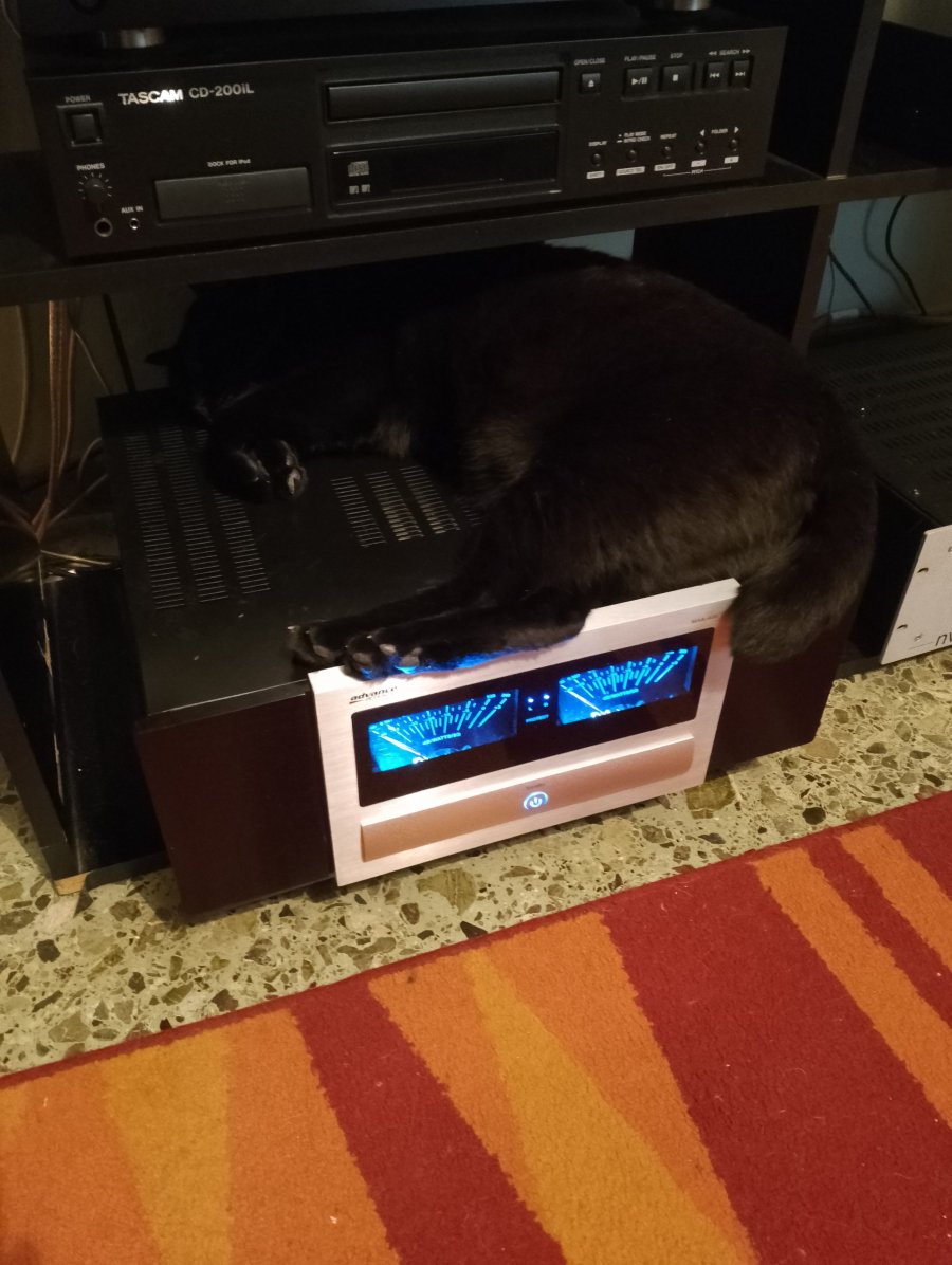

Του έβαλα θερμόμετρο, αλλά πρέπει να φύγω για δουλειά και θα δω το πρωί τι θερμοκρασία σηκώνει..
Πάντως δεν είναι υψηλή.. μια γλυκιά θαλπωρή είναι , αρκετά κάτω από την θερμοκρασία του ανθρώπινου σώματος..
Τα γατιά δεν το θεωρούν καλό κρεβάτι , εν αντιθέσει με τον τελικό που ποτέ δεν είναι "ελεύθερος"....
Το Α6 μαζί με τον προ & τελικό είναι κατά περιόδους 24/7 αναμμένοι.
Τώρα κλείνουν το 3ο 24ωρο γιατί την ημέρα έχω χρόνο να ακούσω μουσική..
Όταν αλλάξουν οι βάρδιες κάνουν μέχρι και μία εβδομάδα να ανάψουν...
Δεν το κρύβω ότι κάπου μέσα μου θέλω να τα κακαρώσει το τροφοδοτικό του Α6..
Θα ήταν η καλύτερη ευκαιρία για αλλαγή σε γραμμικό.
Αλλά δεν βλέπω να γίνεται κάτι τέτοιο γιατί ο προενισχυτής του είναι μόνιμα εκτός και το τροφοδοτικό δεν τραβάει ζόρι....
