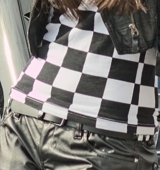

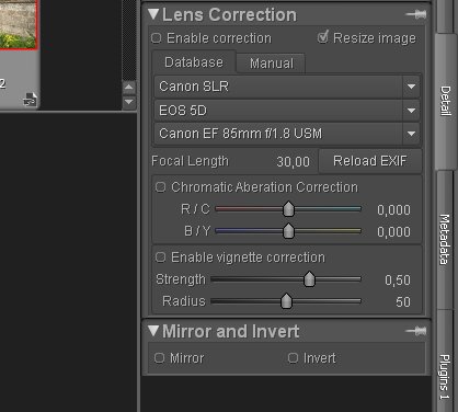

Δεν ειναι το ιδιο με τα CA Βλασση... δεν φευγει με τα εργαλεια του lens correction...
Απάντηση: Canon EF 85 f1,8 USM
Και με το Bibble 5.2.1 διορθώνεται. Κάνουν καλή δουλειά πάντως αυτά τα εργαλεία!

Αυτο λεω Βασιλη... τα εργαλεια αυτα διορθωνουν το color aberation... το προβλημα του 85ρη ειναι το purple fringing... δεν ξερω την ακριβη διαφορά τους αλλα ειναι δυο διαφορετικα πραγματα... και δεν διορθωνεται...

Αυτό φαίνεται για purple fringing. Είναι γνωστό θέμα στο συγκεκριμένο φακό. Άλλοι αναφέρουν το πρόβλημα σε ανοιχτά διαφράγματα 1.8-2 και άλλοι και σε πιο κλειστά.

Το δείγμα του Ηλία είναι βέβαια κροπαρισμένο και αποκεφαλισμένο (μην εκθέσουμε το κορίτσι) αλλά το ασπρόμαυρο καρρουδάκι που φοράει είναι εστιασμένο,άρα όχι LoCA ,δεν δείχνει να βρίσκεται στο άκρο του κάδρου και η μωβ απόχρωση δεν ταιριάζει με καμμιά από τις "βιβλιογραφικές" χρωματικές παραμορφώσεις που αναφέρατε παιδιά. Είναι επίσης γεγονός ( το δοκίμασα ) ότι δεν διορθώνεται όπως οι συνήθεις CA. Μήπως τελικά ο φακός έχει "χούι" ή το ρουχαλάκι της κοπελιάς ήταν και λίγο μωβ;

Δοκίμασε το RawTherapee έχει στο Tab "RAW" επιλογή cromatic aberration - τσεκαρισε το auto. Εξυπακούεται οτι δουλεύει μόνο σε Raw.
Επίσης (για όλα τα αρχεία) έχει στο tab "Detail" Defringe, τσεκάρισε το enable με τις default τιμές στην αρχή .. και παίξε λίγο μετά.
Σε μένα κάνει δουλειά (όχι τέλεια) και η Fuji έχει πολύ purple fringing.

Μπραβο ρε Λιακο με τα μαγικα σου... Την εξαφανισε τη μωβιλα με μια κινηση...

Δεν γινεται ομως να μην εχει τετοιο φιλτρο στο φωτοσοπ ή στο λαιτρουμ για ενα τετοιο συνηθισμενο ελατωμα... στο φωοσοπ, εχει καπου μια επιλογη για defringe αλλα οποτε την ενεργοποιησα δεν εκανε τιποτε...
Το θεμα ειναι οτι με το rawtherapee μαζευονται πολλα προγραμματα, χωρια οτι το ειδα λιγο αργο στο πισι μου, συν δυσχρηστο και λιγο στριμωγμενο το ολο περιβαλλον... θεμα συνηθειας θα πεις...
Ωστοσο, και στον πινακα raw εχει καποιες ενδιαφερουσες ρυθμισεις αν και νομιζω για πολυ Pixel peepers...
Παντως για το purple fringing εκανε θαυματα... μονο και μονο για αυτο αξιζει να το χρησιμοποιεις... το θεμα ειναι πως θα το παντρεψω με το φωτοσοπ ως workflow...
Θα το ψαξω λιγο...

Λοιπον, θα τα σκισω τα πτυχια μου...
...δοκιμασα το προγραμμα που προτεινε ο Ηλιας, το rawtherapee, προχειρα, γιατι εχει πολλες επιλογες και θελει το ψαξιματακι του αλλά και γιατι ειναι και η ωρα περασμενη και ψιλονυσταζω και πηρα αυτο...:joker:
το οποιο μου φανηκε καλουτσικο, ειδικα στα χρωματα, με τα οποια στην ουσια, δεν ασχοληθηκα καθολου, εκτος απο WB και λιγο saturation (global).
Ειπα να δοκιμασω και την διαδικασια με ACR και φωτοσοπ που θα ακολουθουσα κανονικα... Αν και λιγο βιαστικα για τους λογους που ειπα παραπανω, χοντρικα, δεν θα επερνα κατι πολυ διαφορετικο απο.... αυτο...:violent-smiley-030:
...που θα οδηγουσε στη διαγραφη της εν λογω ληψης.
Περιεργα πραγματα... αντε τωρα να δεις τι φταιει και αν και πως μπορεις να παρεις το αποτελεσμα του rawtherapee (ισως λιγο πιο φωτεινο αλλα αυτο ειναι ευκολο) με το φωτοσοπ...
Σαρπεν εγινε και στις δυο στο φωτοσοπ, με τις ιδιες ακριβως ρυθμισεις.
Re: Canon EF 85 f1,8 USM
Ανεβαζω και το αρχικο raw με μονο απλη μετατροπη σε jpg για να δειτε σε τι κατασταση ηταν...
