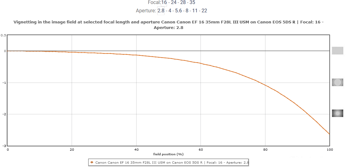

Ηλία ειλικρινα δεν ξέρω πως κάνει την μέτρηση στην βινιέτα το optical limits , ελπίζω πράγματι η πραγματική βινιέτα του φακού να είναι ανεκτή γιατί σε λιγοστό φως θα υπάρχει όντως θεματάκι. Από ένα σημείο και μετά δεν σε σώνει η επεξεργασία και εδώ δεν μιλάμε για τηλεφακό όπου μερικες φορές είναι και καλοδεχούμενη.
Tην ίδια μέθοδο δείχνει να χρησιμοποιεί και το Digital Picture .. η Dxo που μετράει σε RAW βγάζει άλλο αποτέλεσμα (αυτό που θεωρώ και εγώ σωστό)
π.χ. για τον ef 16-35/f2.8 III που και αυτόν τον μετράνε στα -4,5ev ή το DxO δίνει 2,6
https://www.the-digital-picture.com...APIComp=0&Lens=1414&Camera=1221&LensComp=1073
