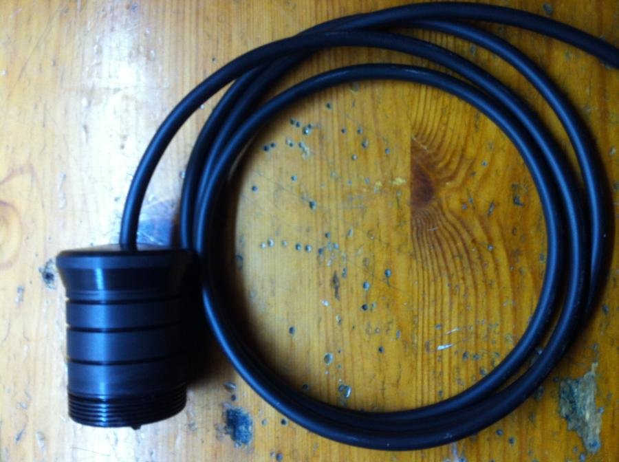

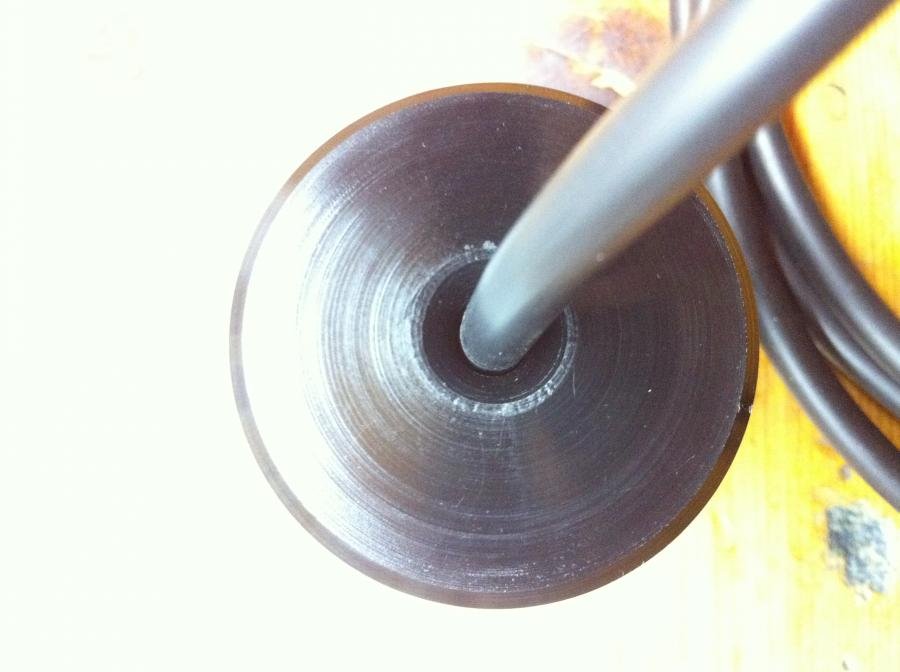

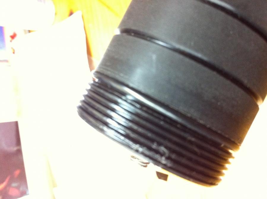

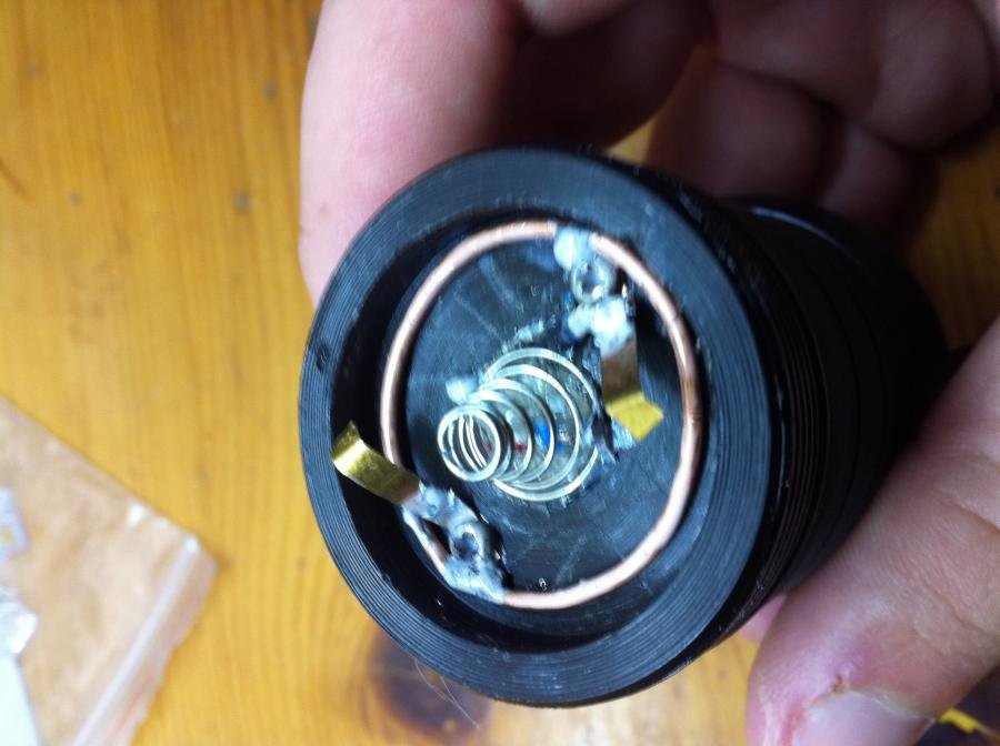

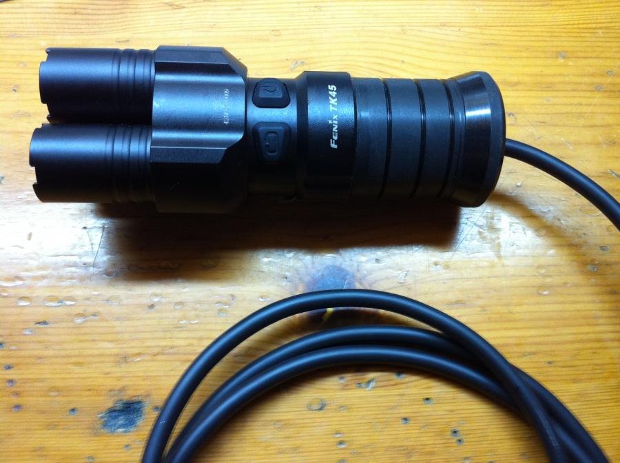

Παιδια σας χαιρετω μετα απο αρκετο καιρο...Λοιπον ειμαι απολυτα ευχαριστημενος απο τον FENIX TK45 που ειχα αγορασει πριν τα χριστουγεννα..Μπορω να πω με βεβαιοτητα οτι τα αιξιζει τα χρηματα του...κανει κυριολεκτικα τη ''νυχτα μερα'' τον δοκιμασα στο βουνο σε απολυτο σκοταδι και επαθα την πλακα μου..Συγγρινα την δεσμη του με τους αλλους 2 που εχω....καμια σχεση..μονο που δεν τις φωτογραφισα γιατι δεν γινεται με το κινητο...8α το κανω ομως με πρωτη ευκαιρια...Θελω να σας παρουσιασω μια κατασκευη που σκεφτικα να κανω...Να φτιαξω δηλαδη ενα πιο κοντο σωμα για τον φακο και να του δωσω εξωτερικη τροφοδοσια χωρις να αχριστεψω το δικο του...Αυτο θα χρησημευε για χρηση σε αυτοκινητο ή για τροφοδωσια με μπαταρια που θα ειναι πιο πολλα Ah και λοιπα....Επισης μπορει να τροφοδωτηθει με οποιαδηποτε μπαταρια απο 6 ως 12v οποτε κανεις οτι θελεις...Εχω λοιπον ενα γνωστο που χειρηζεται τορνο και το φτιαξαμε...μπηκαν μεσα οι καινουριες επαφες και ολα μια χαρα...Το νεο σωμα ειναι κατασκευασμενο απο τεφλον δειτε τις φωτο...Περιμενω εντυπωσεις!!....

Μπράβο φίλε ωραία ιδέα!!!
Μα να σου πω, αφού έχεις τόρνο και διάθεση και πιθανολογώ και κάποιες γνώσεις, γιατί δε φτιάχνεςι εξολοκλήρου δική σου κεφαλή για να τη συνδέεις σε ό,τι τροφοδοσία θες;
Μπορούμε να σε βοηθήσουμε σε ό,τι θες!Το φακό κράτα τον ως έχει!
Αν φτιάξεις μια κεφαλή ενιαία με 3 xm-l και ένα καλό κύκλωμα τότε μπορείς να φωτίζεις και το υπόλοιπο βουνό που δε φωτίζεται με το φακό σου! :D

δεν παμε καλα! τι εφτιαξες ρε φιλε....
μπραβο....
αλλα τσεκαρισε ξανα το βολταζ...βαλε μνπαατριες στον ανταπτορα και μετρα το...
Re: Φακοί FENIX
Πριν κάνω την κατασκευή έχω κάνει μετρήσεις...ο φακός δουλεύει με την ίδια φωτηνοτητα Απο 12 ως τα 6v...η switsing πλακέτα που έχει μέσα όταν πέφτει η τάση αυξάνει τα αμπερ και έτσι το εξισωροπει...αν η τάση πέσει κάτω Απο 6 χαμηλώνει λίγο η φωτηνοτητα και μετά σβήνει....οπότε όπως είπα δουλεύει μια χαρα Απο τα 6 ως τα 12ν..!
