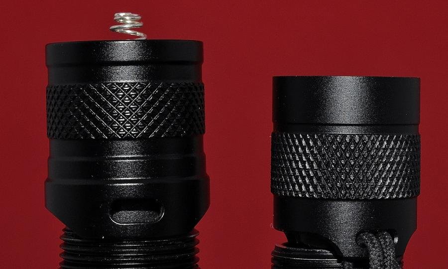

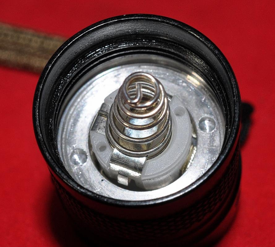

Συνεχισουμε τη συγκριση των Jetbeam BA20 και Fenix LD20.
Στις δυο πιο κατω φωτογραφιες βλεπουμε την ξεκαθαρη ποιοτικη διαφορα των δυο φακων αναφορικα με το ελατηριο και τον διακοπτη του φακου. Ενα πολυ σημαντικο μερος του εργαλειου.
Η κατασκευη και τοποθετηση του συστηματος στον Fenix ειναι πολυ πιο στιβαρη και σαφεστατα ποιοτικοτερη. Tου jetbeam φαινεται αδυναμη και προχειρη. Ελπιζω να αντεχει στο χρονο.
Μην ξεχναμε ομως και την διαφορα στην τιμη. Γυρω στα Ε45 ο Fenix LD20 και Ε15 λιγοτερα ο Jeatbeam BA20.
FENIX LD20
JETBEAM BA20

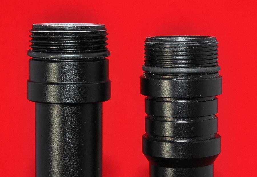

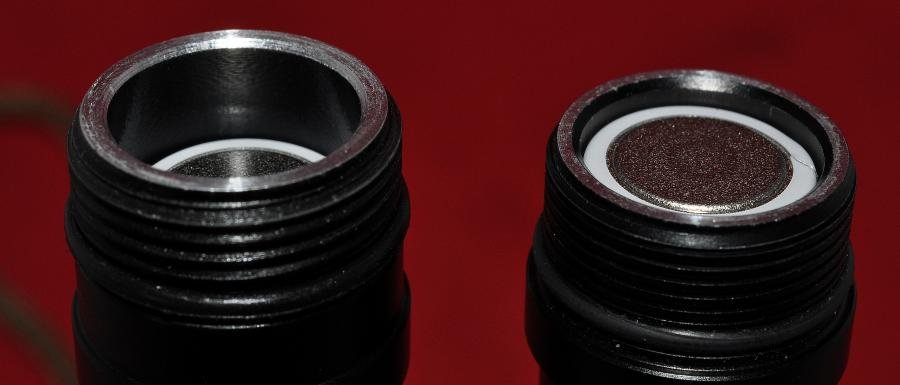

Εδω κατω βλεπουμε αριστερα το σπιραλ κουμπωμα του Jetbeam BA20 και δεξια του Fenix LD20. Οι σπειρες του Φενιξ ειναι επιπεδες (και περισσοτερες) ενω του αλλου σαν αυτες που συνανταμε συνηθως.
Και στους 2 φακους το βιδωμα του καπακιου γινεται ομαλα, ομως στον Φενιξ αισθανεται λιγο ομαλοτερο.Στη φωτογραφια βλεπουμε οτι η πρωτη σπειρα του Jeatbeam φαινεται πιο χρησιμοποιημενη, παρολο που
ο Fenix εχει χρησιμοποιηθει περισσοτερο. Αυτο σημαινει οτι παιρνει περισσοτερες απο μια προσπαθειες να βιδωσεις επιτυχως το καπακι του Jetbeam, αρα λιγοτερο λειτουργικο. Θα δουμε το λογο πιο κατω.
JETBEAM ΒΑ20 - FENIX LD20

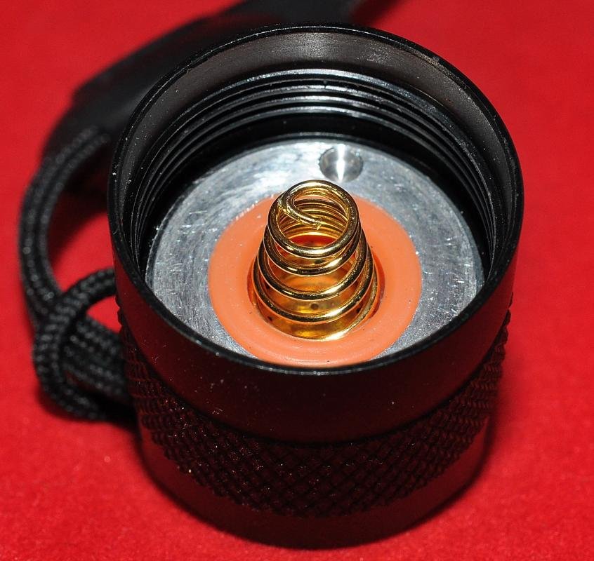

Εδω κατω αριστερα βλεπουμε το ελατηριο του Jetbeam να εξεχει. Αισθητικα δεν μου αρεσει. Ακριβως απο κατω βλεπουμε οτι οι μπαταριες του Jetbeam ειναι βαθυτερα στο σωμα -λογικο- για να δεχτει το ελατηριο.
Τωρα, ερχομαστε στο λογο που το βιδωμα του καπακιου της ουρας του Fenix ειναι ουσιωδως ευκολοτερο απο αυτο του Jetbeam. Και αυτο ειναι αμεση συνεπεια των περισσοτερων σπειρωματων στο καπακι του Fenix LD20
οπως ειδαμε παραπανω. Καλυτερα μεγαλυτερο σπειρωμα και μικροτερο ελατηριο παρα το αντιθετο. Οταν κουμπωνεις το καπακι του Jetbeam, το ελατηριο ερχεται σε επαφη με την μπαταρια και πρεπει να το πιεσεις για να αρχισεις
να βιδωνεις. Ενω στο καπακι του Fenix LD20, το ελατηριο ισα που ακουμπα την μπαταρια και συνεπως το αμεσο βιδωμα ειναι φυσικη συνεπεια. Δεν πιεζεις, απλα ακουμπας και αρχιζεις να βιδωνεις.
Μικροδιαφορα μεν αλλα την αισθανεσαι καθε φορα που βιδωνεις το καπακι καθε φακου!
JETBEAM BA20 - FENIX LD20
Αυτα αναφορικα με το πισω μερος των δυο φακων. Ο Φενιξ κερδιζει κατα κρατος τον Jeatbeam και ποιοτικα και αισθητικα και λειτουργικα.

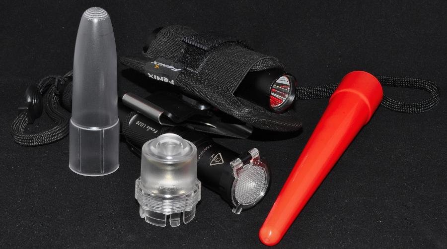

Πριν προχωρησουμε, ηθελα να αναφερθω στα γνησια accessories (extra) που μπορουν να ταιριαξουν και να συνοδευσουν τον Fenix LD20.
Δινω μεγαλη σημασια σε αυτα καθως και χρησιμα ειναι και λειτουργικα και πολλαπλασιαζουν την χρηστικοτητα ενος εργαλειου. Για τον Jetbeam BA20 δεν εχω υπ'οψη μου κατι αναλογο.
Στην φωτογραφια, και απο αριστερα βλεπουμε το transparent diffuser tip, το camping lampshade, το diffuser lens (φορεμενο στον LD20), το traffic wand και στο βαθος το belt clip.
Ενα κοκκινο φιλτρο (υπαρχει πρασινο και μπλε) δυστυχως δεν εχει ερθει ακομα. Υπαρχουν αλλα δεν τα χρειαζομαι, το bike mount, το remote switch και το headband (που παιρνει 2 φακους).
Αναλυτικα τωρα
1) Transparent diffuser tip. Εξαιρετικα χρησιμο, το βαζεις στον φακο τον οποιο κρεμας αναποδα και λειτουργει σαν λαμπα αναγκης. Μεγαλη διαπερατοτητα φωτος και δεν ενοχλει στα ματια. Καλο για κανεις σινιαλο.
2) Camping lampshade. Ιδανικο για camping φυσικα, αλλα και πολυ χρησιμο σαν λαμπα τραπεζιου. Το φως διαχεεται μονο απο το πλαι! Μπορει να κρεμαστει και απο ψηλα, εχει υποδοχη για δεχεται το κορδονι του φακου. Εξυπνοτατο.
Καταλληλο για διαβασμα σε οποιαδηποτε σκαλα φωτισμου του Fenix γιατι ο φακος στεκεται στην ουρα του.
3) Diffuser lens. Και αυτο εξαιρετικα χρησιμο accessory! Διαχεει το φως παντου αν δεν επιθυμεις συγκεντρωμενη δεσμη φωτος. Πολυ καλο και για διαβασμα.
4) Traffic wand. Αυτο το πηρα περισσοτερο για gadget παρα για καποια συγκεκριμενη χρηση. Αν θελεις να κανεις τον τροχονομο το βραδυ ειναι ιδανικο. Ο φωτισμος του ειναι πολυ εντονος και πολυ εντυπωσιακος!!
Πρεπει να ειναι ορατο απο πολυ μακρυα και ιδιαιτερα σε δυσμενεις συνθηκες. Προσπαθησα να το φωτογραφισω αναμμενο αλλα δεν μπορω να αποτυπωσω το δυνατο και ομορφο φως που εκπεμπει.
5) Red lens diffuser. Δυστυχως η χαθηκε η καθυστερησε απο το dealexteme πυυ το παρηγγειλα. Τους εγραψα αλλα τιποτα. Το ηθελα για νυχτερινη φωτογραφιση. Το κοκκινο φως δεν επηρρεαζει την οραση στο σκοταδι και
ετσι μπορεις να δουλεψεις με τον εξοπλισμο σου ομαλα χωρις ενοχληση. Οι περισσοτεροι το χρησιμοποιουν σε περιβαλλον με πολυ ομιχλη η καπνο σαν emergency light.
6) Belt clip. Clip ζωνης. Οτι λεει η λεξη. Γερη κατασκευη, γατζωνει καλα στη ζωνη και γυρνα 360 μοιρες με κλικ που ασφαλιζουν. Μετρησα 22 θεσεις/κλικ. Πολυ χρησιμο, αυξανει την χρηστικοτητα του φακου κατα πολυ.

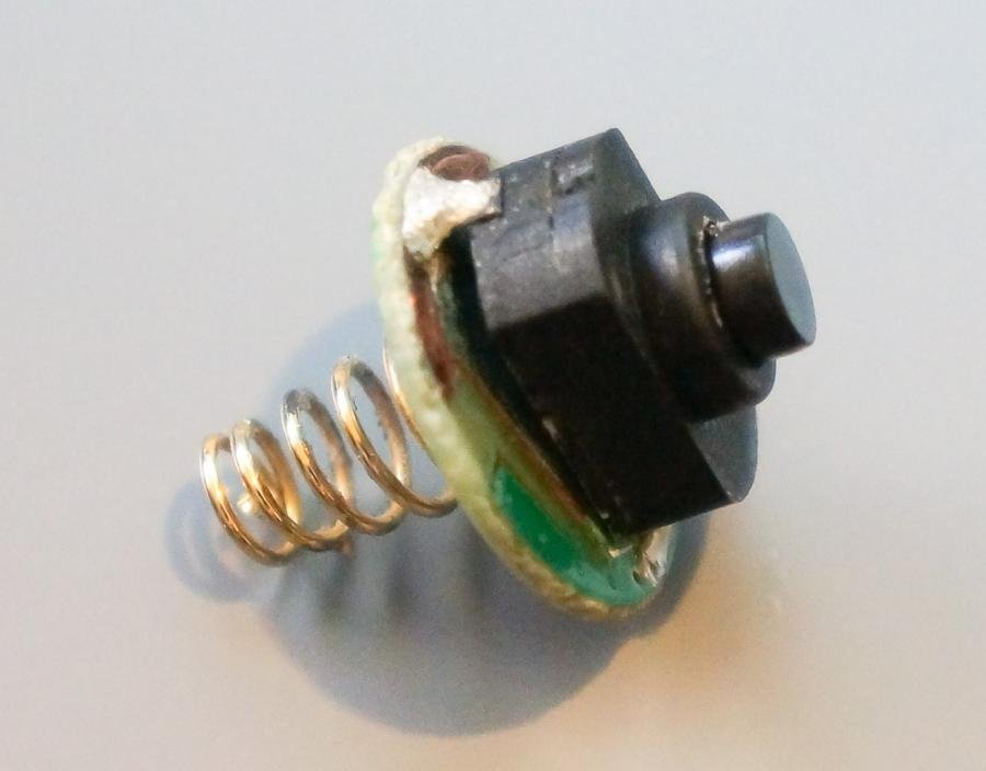

εχω τον fenix ld20 αλλα δεν μου δουλευει πια.... δεν αναβει καν.
Ξερει κανεις ποια ειναι η αντιπροσωπεια και που ν απευθυνθω ?
Ποσα χρονια εγγυηση εχουν ?
Καμια ιδεα τι μπορει να φταιει ?

Σπάνια χαλάνε τέτοιοι φακοί (συνήθως αντέχουν και μετά από πέσιμο πχ 1 μέτρο...)
Δεν ξέρω να υπάρχει κάποιος στην Ελλάδα, να σε υποστηριξει στα πλαίσια εγγύησης
Εφόσον εισαι σίγουρα ΟΚ από μπαταρίες,
Καθάρισε τα σπειρώματα με οινόπνευμα και σφίξε τον διακόπτη και την κεφαλή ΕΣΩΤΕΡΙΚΑ,
με ένα μυτοτσίμπηδο, χρησιμοποιώντας τις δυο ΟΠΕΣ πάνω στο δαχτυλίδι)
Δες αυτόν τον ΟΔΗΓΟ διάγνωσης και επισκευής!!

δυστυχως , αυτο ποι διαπιστωσα :smash: , ειναι οτι εχουν αμολησει υγρο οι παλιες μπαταριες (αλκαλικες !) κι εχει διαβρωθει το πισω τμημα...
Γινεται ν αλλαχτει μονο αυτο και ποσο κοστιζει ?
Που ν απευθυνθω ?

εβγαλα το πισω καπακι και γειωσα το κυκλωμα με ενα μεταλικο αντικειμενο και δουλεψε !
Αρα δεν ειναι μπαταριες , ουτε το led...αλλα το κυκλωμα στο πισω καπακι... υπαρχει ανταλλακτικο ?
Απάντηση: Re: Φακοί FENIX
To διακοπτάκι λοιπόν...
Μπορείς να δοκιμάσεις σε μαγαζιά με ηλεκτρονικά
Εναλλακτικά, εδώ http://kaidomain.com/Category.229
Μπορείς να δοκιμάσεις και απευθείας στην FENIX

θελω φωτο απο τον χαλασμενο διακοπτη και ειδικα την διαμετρο της πλακετας του....
καθαρισε οτι μπορεις με βουρτσα και ξυδι...
Ο διακοπτης του LD20 εχει αυτο το διακοπτακι σε μαυρο αν δεν κανω λαθος
http://www.dealextreme.com/p/replac...for-aa-battery-502b-flashlight-5-piece-102369
για δες και πεςμου
