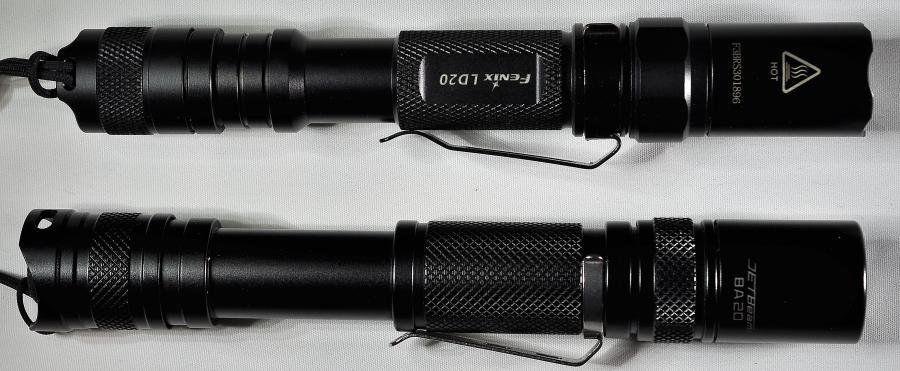

Ο Φενιξ, κατ'εμε παντα, ειναι πιο φινος φακος, πιο elegant, αλλα σου δινει μεγαλυτερη αισθηση στιβαροτητας απο τον ΒΑ20, εμφανως λεπτοτερος, ελαφρυτερος κατα 11 γραμμαρια, κοντυτερος κατα 4 χιλιοστα, με πιο ..tactical και ομορφοτερη κορωνα και σαφεστερα ποιοτικοτερο κλιπ τσεπης. Αν αφαιρεσεις το κλιπ, ο ΒΑ20 θα ρολλαρει ενω ο LD20 οχι, θα παραμεινει σταθερος στην επιφανεια λογω του πολυγωνικης βασης της κεφαλης του.
Η παραπανω φωτο ειναι γυρισμενη κατα 90 μοιρες για οικονομια χωρου. Οι φακοι ειναι ορθιοι και φαινεται η διαφορα υψους των 5 χιλιοστων.
Το κλιπακι του Φενιξ ειναι στο χρωμα του σωματος (μην σας ξεγελα το φλας), ενω του Jetbeam ειναι ασημι και πιο τσιπικο. Αλουμινιο και τα δυο.

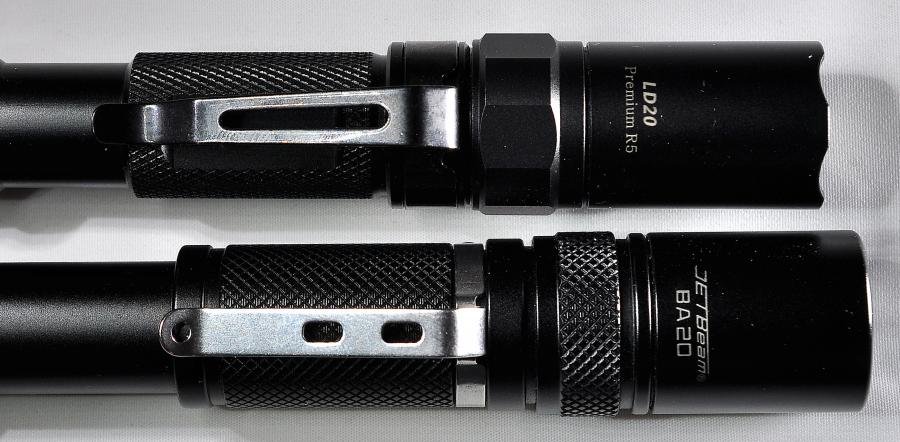

Εδω ενα πιο κοντινο πλανο. Δειτε την πολυγωνικη βαση του Fenix που δεν του επιτρεπει να κυλαει.
Η κορωνα του Φενιχ ειναι κυμματιστη και ναζιαρα ενω του JetBeam συνηθισμενη επιπεδη.
Προσωπικα θα προτιμουσα την κορωνα με βαθυτερο/πιο μυτερο κυμα/κοψιμο, πιο tactical δηλαδη, για να μπορει να χρησιμοποιηθει και σαν αμυντικο εργαλειο.

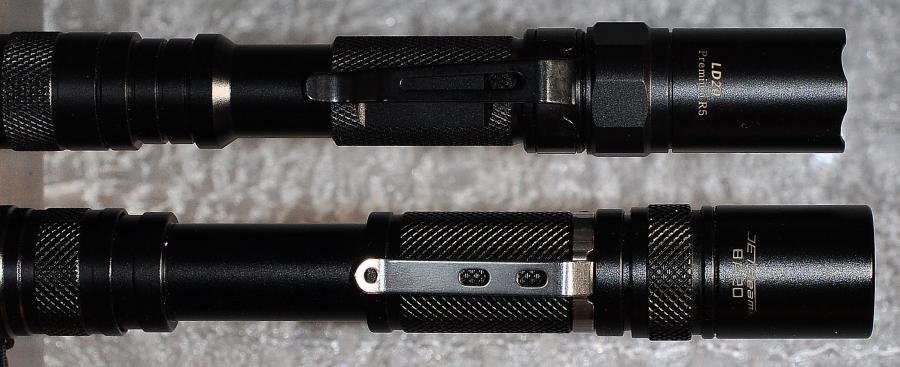

Εδω βλεπουμε το προφιλ των 2 φακων. To σωμα του Φενιξ εχει καλυτερο κρατημα/αισθηση και σιγουρα ειναι πιο sexy!
O Fenix εχει μηκος 151μμ (150 γραφει το manual) και ο Jeat beam 156μμ (155 γραφει το manual).
H Κεφαλη του Φενιξ ειναι 21.5μμ και του αλλου 23 (ακριβως οπως στο manual).
To Βαρος με μπαταριες ειναι 114gr o Fenix, 125gr o Jetbeam.

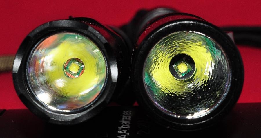

Αναφορικα με την φωτεινοτητα, δυστυχως δεν εχω φωτομετρο ακομα, θα αναφερω μονο οτι τα γραπτα δινουν στον Φενιξ 180 λουμενς και στον JetBeam 270 λουμενς.
Η διαφορα φαινεται μεγαλη αλλα εγω δεν θα μπορουσα να πω ευκολα ποιος ειναι δυνατοτερος. Με μπερδευει και το γεγονος οτι ο φενιξ δινει πιο ζεστο φως ενω ο αλλος πιο ψυχρο που σου δινει την αισθηση του πιο φωτεινου.
Το πιο σημαντικο για μενα ομως ειναι η διαρκεια. Τα χαρτια λενε οτι ο Φενιξ διαρκει στο higher mode 2ωρες και 37', ενω ο Jetbeam 1ωρα και 45'. Εγω μετρησα με eneloop 2000ma τον Fenix περιπου 2.15' και τον Jetbeam 1.15'.
Μετα πεσανε αποτομα αλλα ζησανε για κανα 20λεπτο ακομα με χρησιμο φωτισμο. Δεν εκανα δοκιμη στις χαμηλες σκαλες γιατι βαρεθηκα. Επισης τα χαρτια λενε οτι ο φενιξ εχει βεληνεκες 100 μετρα και ο αλλος 133 μετρα. Εγω δεν
καταλαβα διαφορα φωτιζοντας τα πευκα. Αν υπαρχει διαφορα πρεπει να ειναι υπερ του jetbeam και αν δεν οφειλεται στο πιο μπλε/ψυχρο φως που βγαζει.

Αριστερα ο φενιξ δεξια ο τζετμπιμ.

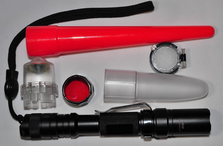

Περαν απο τις 6 σκαλες φωτισμου εναντι δυο του Jetbeam, της μεγαλυτερης διαρκειας και περαν των αλλων διαφορων που ειδαμε υπερ του fenix στα προηγουμενα ποστ, ενας ακομα σημαντικοτερος λογος που θα προτιμουσα τον Φενιξ ειναι τα αξεσουαρ που δεχεται ο φακος και τον κανει πολλαπλα χρησιμοτερο απο τον αλλον. Πολλαπλασιαστης ισχυος ενα πραμα. Δειτε τι εννοω στη φωτο παρακατω. Επισης τα συγκεκριμενα αξεσουαρ κουμπωνουν και σε αλλους Φενιξ οπως ο νεος LD22, o LD10/12, o PD20/22 και ο PD30/32. Οι δυο τελευταιοι δουλευουν με CR123A μπαταριες.
Λειπει απο την φωτο το βολικοτατο κλιπ ζωνης και το κλιπ ποδηλατου. Επισης υπαρχουν και φιλτρα σε χρωμα πρασινο και μπλε. Εγω εχω μονο το κοκκινο.

Μην ξεχνας οτι το γυαλιστερο μαυρο και γενικα οι στιλπνες επιφανειες ειναι απο τα πλεον δυσκολα θεματα στη φωτογραφιση με φλας.
Re: Φακοί FENIX
δεν μιλαω για αυτο....μιλαω για το φοντο που γκριζαρει.... αυτο δειχνει κακη φλασομετρηση γιατι εχεις κοντρα αντανακλαση του. Μονο αν κανεις κατι σαν σοφτμποξ θα ξεφυγεις. μπαλωμα αν θες με +2 στοπ....

Σωστα το λες Κωστα. Εχω αληθινο soft box για ειδικες περιπτωσεις, αλλα ειναι μανουρα οπως γνωριζεις αν θελεις να κανεις σωστη δουλεια (τριποδα, εξτρα φωτισμους, reflectors etc, etc)
Ολες τις φωτο που βλεπεις τις τραβηξα σε 2-3 λεπτα, οσο κανει να τακτοποιησεις τα φακουδακια στο τραπεζι. Στην αλλη περιπτωση δεν με εφτανε μια ωρα...κυριολεκτικα μιλαω, αν ηθελα να κανω σωστη δουλεια.
Σε μακρο φακο, και σε φωτογραφιες οπως η παραπανω, το διαφραγμα πρεπει να ειναι οσο κλειστο παιρνει. Η συγκεκριμενη ειναι στο φ16 λογω μεγαλης ανομοιομορφης επιφανειας που την ηθελα ολη νεταρισμενη.
