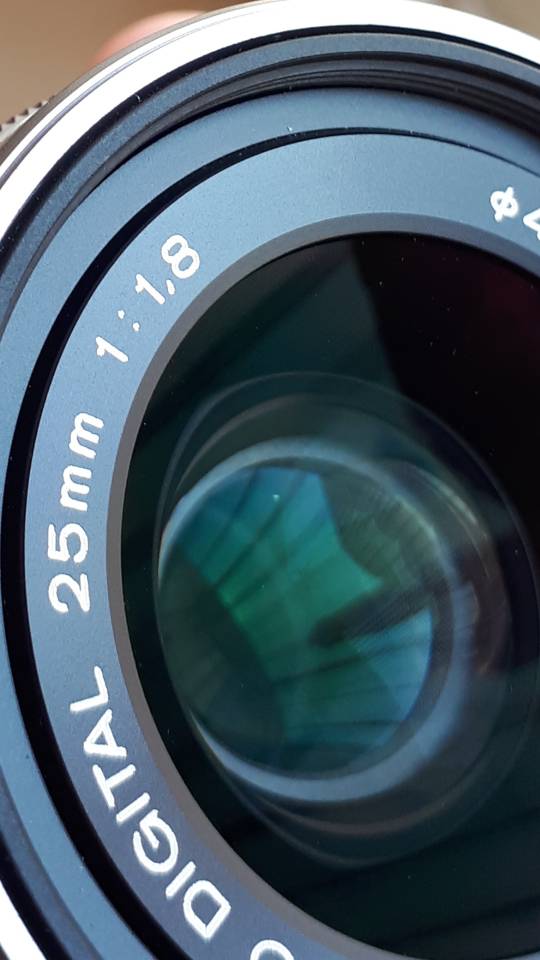

Βρε παιδια σε εναν 25αρη m zuiko που πήρα είχε σκόνη μέσα από το μπροστινό κρύσταλλο :(
Είναι συχνό φαινομενο;
Χάλια φωτογραφία... sorry
δεν είναι Normal να έχει σκόνη ο φακός αλλά ο συγκεκριμένος δεν είναι WR αρα μπορεί να συμβεί αν είναι μτχ. και έχει παει σε χώρο με πολυ σκόνη. Παρόλα αυτά αν η σκόνη είναι μόνο στο μπροστινό οπτικό στοιχείο δεν θα την δεις σχεδόν ποτέ (εκτός και αν τραβάς με κλειστά διαφραγματα πάνω από f16 που η φωτό είναι σούπα από diffraction), κάνε μια δοκιμή μόνος σου κλείνοντας σταδιακά τα διάφραγμα να δεις ποτέ βλέπεις κάποιο μαύρο στίγμα. Το πρόβλημα είναι σημαντικό αν η σκόνη είναι στο πίσω οπτικό στοιχείο, εκεί την βλέπεις στην εικόνα πολύ πιο εύκολα.
Καλημέρα Κώστα,
Όχι δεν τραβάω σχεδόν ποτέ πάνω από f16.
Και σε μερικές φωτογραφίες που τράβηξα χθες δεν είδα κάτι.
Ναι τον πήρα μεταχειρισμένο από Γερμανία, και ο πωλητής δεν είχε αναφέρει κάτι.
Πολύ με ενοχλεί όταν δεν γίνεται full disclosure σε αγγελία, και στεναχωρήθηκα...
Οπότε θα τον στείλω πισω.
Απλά μου κάνει εντύπωση γιατί ο φακός δεν είναι ούτε 3 μηνών αγορασμένος από Γερμανικό Αμαζον..
Απ την άλλη αν είναι να γίνει κάτι, μια στιγμή χρειάζεται.
Μου άρεσε πολύ το άψογο af, και το μέγεθος του.
5mm πιο μεγάλος από τον 7artisans
Ευχαριστώ πολύ για την απάντηση!
Είναι συνηθισμένο να έχουν λίγη σκόνη οι φακοί αν δεν είναι wr, 99% δεν επηρεάζει την φωτογραφία. Μάλιστα οι περισσότεροι επαγγελματίες πωλητές μεταχειρισμένων τύπου amazon, mpb κ.λ.π. το γράφουν καλού - κακού κι ας είναι πεντακάθαρος ο φακός.
Καταλαβα...
Απλά με ενόχλησε που δεν μου το είπε..
Ειμαι κι εγώ λίγο "ψειρας"
Οπότε καλύτερα καινουργιο την επόμενη φορά.
Άλλος ένας λόγος -weather sealing- να μην δώσω τον 12-50 :)
Ευχαριστώ πολύ
