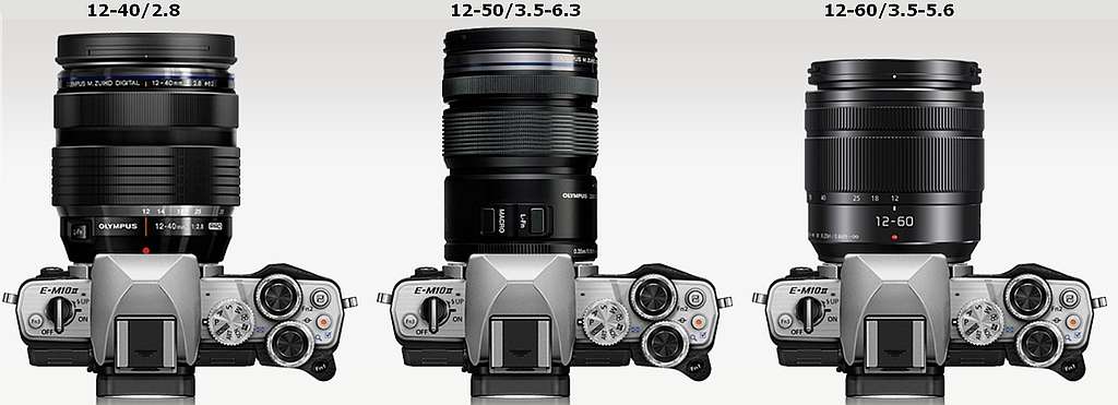

Προσωπικά θα σου έλεγα να τους δώσεις και τους 3 φακούς και πάρε κάποιον μεταχειρισμένο Olympus 12-40f2,8 Και καθάρισες.....σε ποιότητα εικόνας παρόμοια αποτελέσματα θα πάρεις και με τους 3 φακούς που έχεις....κάπου υπερέχει ο ένας κάπου ο άλλους, άλλα πιστεύω δεν έχει νόημα να προβείς σε εκτενές δοκιμές μιας και πιστεύω οι διαφορές είναι μικρές. Συνολικά πάντως ο Panasonic 12-60 είναι μάλλον καλύτερος σαν συνολικό πακέτο.

o 12-32 σε καλη κοπια πλησιάζει την απόδοση του 12-40 στα 12mm, σε κοντινα και μακρινα τουλαχιστον με 2 κοπιες που εχω δοκιμασει απο τον καθενα, οι αλλοι δυο ειναι πολυ πιο πίσω με τον 12-50 αρκετά. Το σταθερο f2.8 ειναι σημαντικό πλεονέκτημα και ο φακός είναι διαμάντι, ανοιχτος περνεις ακρα πολυ καλά συν ολα τα αλλα πλεονεκτηματα στις υπολοιπες εστιακες, σταθερο διαφραγμα, WR κλπ.. Οπως σου ειπαν πουλας και τους τρεις και τον περνεις και τελος αλλα θα εχεις σημαντικα μεγαλυτερο βαρος. Δευτερη πολυ καλη λύση κρατας τον 12-32 (ή τον 12-60 για το μεγάλο ευρος) και πέρνεις ενα φωτεινο prime στα 12mm οπως τον 12/2, μτχ. θα τον βρεις στα 400ευρω που θα παρεις απο τους 12-50 + 12-60, πλεονεκτημα θα ειναι ότι θα εχεις 2 πολυ μικρους φακους ενα για ημερα ζουμ και ενα για νυχτα, θα εχεις πολυ καλα ακρα και με τον 12/2 (οχι τοσο οσο του 12-40/2.8 αλλα πολυ κοντα) και θα εχεις ενα πιο φωτεινο φακο απο f2.8.
Μια καλή λυση ειναι και ο παλιος Lumix 12-35/2.8 μτχ. , πολυ κοντα σε αποδοση με τον 12-40 , πιο ελαφρυς και μικρος ακομη και θα τον βρεις σε καλη τιμη γιατι εχει βγει η ΙΙ εκδοση που δεν σε ενδιαφερει.

Στα σχόλια από κάτω λέει κάποιος ότι ο oly έχει θέμα post focus, γι αυτό φαίνεται καλύτερος ο κιτ. Δεν μου φάνηκε κάτι τέτοιο... Ο 12-32 δεν έχει αντίπαλο στα 12mm, και στο μέγεθος - βάρος, οπότε για βόλτα την ημέρα δεν παίζεται. Επίσης ο 12-60 ναι μεν έχει μεγάλο εύρος αλλά σαν μέγεθος είναι όσο ο oly 12-40 σχεδόν, τα ίδια και ο panaleica 12-35/2,8 (είναι λίγο πιο κοντός, ελαφρύς και παίρνει μικρότερα φίλτρα) αλλά... σχεδόν καταργεί τους prime στα εστιακά μήκη που καλύπτει. Είναι καθαρά θέμα προσωπικής προσέγγισης πάντως, τον τελευταίο τον είχα και τον έδωσα - όταν θέλω να "βγω για φωτογραφία" παίρνω μαζί μου (και) τους prime...

Re: Απάντηση: Φακοί για m4/3
Ο 12-40 PRO είναι εκτός...φιλοσοφίας μου m4/3. Όχι τόσο σαν κόστος όσο σαν όγκος-βάρος. Έφυγα από dslr για να πάω σε mirrorless για πιο μικρά σώματα-φακούς.
Για τον 12-32 να την καταλάβω τη φιλοσοφία.
Για τον 12-50 και 12-60 δεν την καταλαβαίνω.
+170 γραμμάρια κι έχεις 2.8 σταθερό! Μέρα με τη νύχτα με το 3.5-5.6/6.3.
Όπως τα λένε τα παιδιά παραπάνω, έχω μαζί με τον 12-40f2,8 Και τον Olympus 12-50 για Βίντεο λόγω power zoum, σαν backup και για το ψευδοmacro. Πάνω στην μηχανή σε όγκο δεν έχει σχεδόν καμία διαφορά σε σχέση με τον 12-40 ενώ και σε βάρος δεν είναι κάποια συγκλονιστική διαφορά. Ναι με τον Panasonic 12-32 εκει πράγματι έχεις διαφορά σε όγκο/βάρος άλλα με τους 12-60/12-50 δεν θα κερδίσεις κάτι από άποψη φορητότητας σε σχέση με τον 12-40.
Y.Γ. Αν θες κοίτα και τον panasonic 12-60f2,8-f4 φαίνεται πολύ καλός, θυσιάζει το σταθερό f2,8 του Olympus άλλα πάει μέχρι τα 60mm που μπορεί να το προτιμάς.

Για τα αλλα οτι ειπαν τα παιδια ισχυει και αν οχι τοσο για το βαρος (υπαρχουν διαφορες σημαντικές) αλλά για το μεγεθος δηλ. τον χωρο που καταλαμβανουν οι κιτ στην τσαντα και κυριως ο 12-60 (ο 12-50 εχει να δωσει ομως και μακρο και ειναι στενος και WR και εχει και power ζοομ για βιντεο). Για να πας σε πολυ μικρους φακούς στο πνευμα του m43 οπως σου ειπα αρχικά κοιτα τον 12/2 που συνδιαζει αποδοση σε ελαχιστο μεγεθος και φωτεινότητα και δαχτυλιδι χειροκινητης εστιασης σε συνδιασμο με ενα ζουμακι για ημερα.
