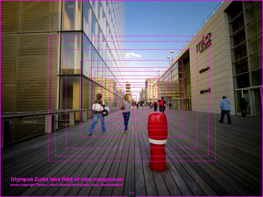

υπάρχει κάποιο site που να βάζεις μηχανή-φακό και να σου δείχνει την εστιακή που παίρνεις?
Ο 20ρης πανασονικ έφυγε, ψάχνω για τον επόμενο prime (15-16-17mm) και θέλω να δω τις διαφορές στο καρέ, άσχετα από ποιότητα εικόνας κλπ κλπ
