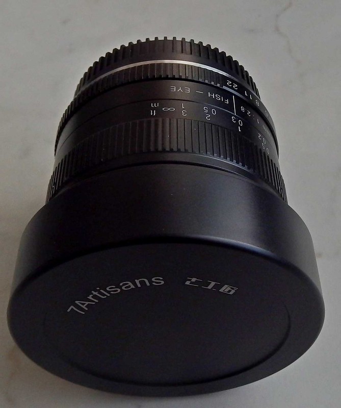

Το δεύτερο πως με το δαχτυλίδι του διαφράγματος στο 2.8 , το δαχτυλίδι εστίασης τερματίζοντάς το δεξιά εστιάζει μέχρι τα τρία μέτρα . Κλείνοντας το διάφραγμα πχ στο 4 πηγαίνει λίγο δεξιότερα και εστιάζει μακρύτερα , για να εστιάσει στο άπειρο όμως πρέπει να βάλω F8 , είναι φυσιολογικό ? Διότι έναν παλιό 50 1.8 μ42 που έχω ακόμη και στο 1.8 εστιάζει μακρυά , βέβαια το δαχτυλίδι εστίασης περιστρέφεται συνέχεια ενώ στον 7artisans τερματίζει .

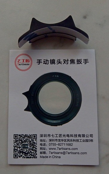

Τρίτον στην τρίτη φωτογραφία υπάρχει ένα εξάρτημα με αυτοκόλλητη ταινία που δεν γνωρίζω σε τι χρησιμεύει .

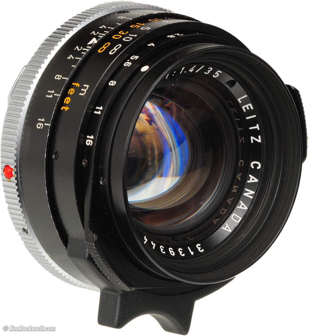

Το τρίτο κομμάτι που βλέπεις είναι αν θες να το βιδώνεις -βάλεις στον φακό για να εστιάζεις με το ένα δάχτυλο, το έχουν ενσωμάτωμενο πολλοί φακοί Leica και βολεύει πολύ στην manual εστίαση.
Ευχαριστώ για την συμβουλή , το κομμάτι μάλλον δεν θα το βάλω μιας και δεν είναι βιδωτό αλλά με ταινία 3Μ και φοβάμαι μην ξεκολλήσει και αφήσει κόλλα επάνω στον φακό. Για το θέμα της εστίασης που δεν μπορώ να χρησιμοποιήσω το F2. 8 για εστίαση πάνω από 3 μέτρα? Με ενδιαφέρει να μάθω εάν είναι φυσιολογικό ώστε να κλείσω την συναλλαγή μιας και η αγορά έγινε από ebay.co.uk και εκκρεμεί αξιολόγηση
