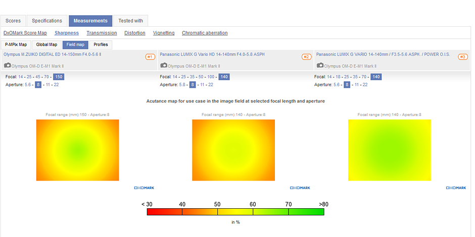

Απάντηση: Re: Απάντηση: Re: Απάντηση: Φακοί για m4/3
d0525f34d71f4afcb0d4e062dcf2233d
Mπορεί κανείς να κάνει σύγκριση δίπλα διπλα στις εστιακές στο DXO mark όπως παραπάνω παραθέτω την εστιακή των 140-150mm, για να είμαι ειλικρινής δεν έχω διαβάσει τη μεθοδολογία του δηλαδή σε τί απόσταση έκανε τις συγκρισεις π.χ όταν δοκίμασα τον 14-150ΙΙ σε κοντινά θέματα ήταν οξύτατος αλλά στα μακρινά έπεφτε η απόδοσή του.
Επειδή δεν ξέρω να διαβάσω τους πίνακες , να υποθέσω πως όσο πιο ομοιόμορφη η εικόνα τόσο λιγότερη απώλεια στα άκρα ? Τι σημαίνει το πράσινο στο κέντρο και τι το κόκκινο στην περιφέρεια ?
