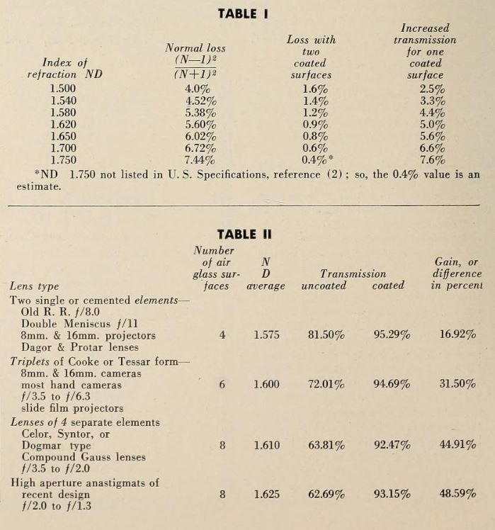

Στο σύνδεσμο με τα stop, παρακάτω έχει και τα T-stop και σε κάποιο σημείο λέει "With 8% loss per air-glass surface on lenses without coating..."
Για κάπως περισσότερη ακρίβεια το ποσοστό είναι γύρω στα 5% ως μέσος όρος.
