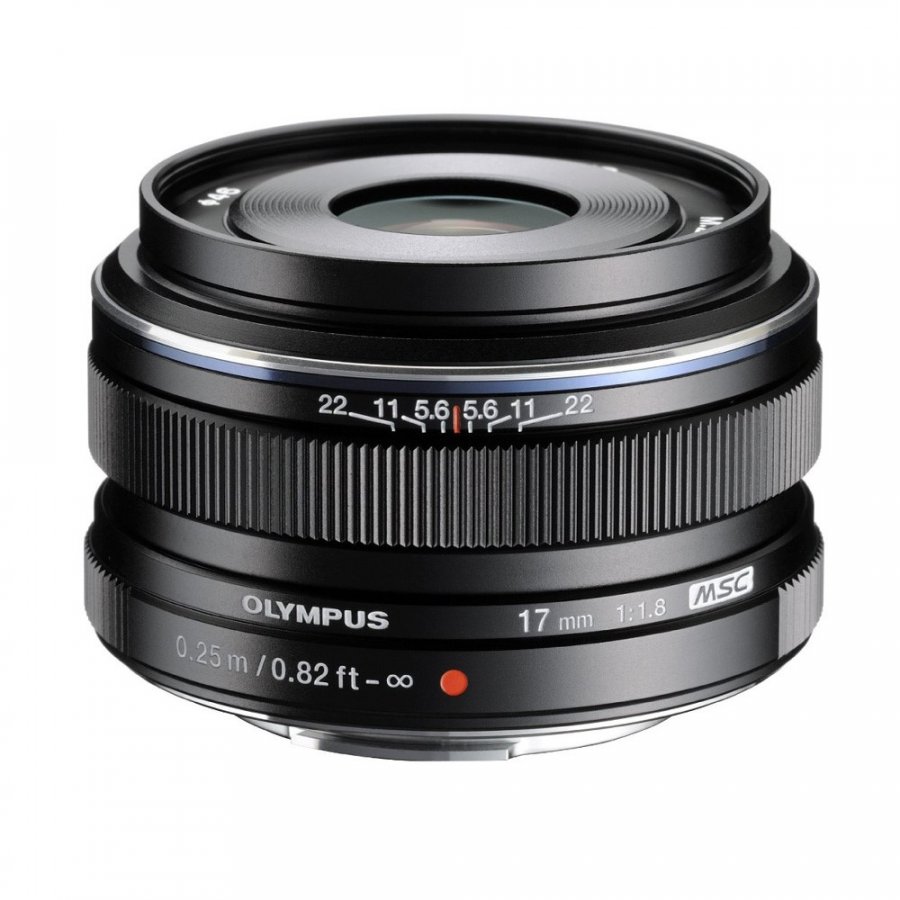

ΤΙ γνωμη εχετε για τον 17mm 1.8 ? Γενικα η μηχανη αυτη θα ειναι πολυ καλη με μικρους φακους φανταζομαι.
Αν εννοείς τον Olympus, τον έχω τον φακό ενώ πριν χρόνια τον ξαναείχα και τον έδωσα.
Τιμιότατος φακός και χρήσιμος. Είναι μικρός, όμορφος, ελαφρύς με μεταλλική ποιοτική κατασκευή εστιάζει γρήγορα και αθόρυβα ακόμα και βράδυ. Σε ποιότητα εικόνας είναι αξιοπρεπής, δεν θα διαλύσει τα γραφήματα, ούτε θα ρίξει σαγόνια, αλλά δεν θα απογοητεύσει κιόλας, ακόμα και τέρμα ανοιχτός εχει καλό sharpness, ακόμα και στα άκρα, ελάχιστη βινιέτα γενικά αξιοπρεπέστατη απόδοση.
Καλά κάτι 450-500αρια που τον πουλάνε καινούριο, ούτε καν, αλλά αν βρεθεί σε μια τιμουλα μέχρι 250 ευρώ είναι πολύ καλή επιλογή. Προσωπικά τον έχω σχεδόν μόνιμα πάνω στην em10iv και το σύνολο είναι compact.
Εμένα με προβλημάτισαν πολυ οι χρωματικές εκτροπές που έδινε σε συνδιασμό με την μέτρια απόδοση των άκρων του που δεν βελτιωνόταν ακόμα και όταν έκλεινες το διάφραγμα , αρχικά θεωρησα οτι έφταιγε η κόπια που δοκίμασα αλλά και σε άλλη κοπια τα ίδια προβλήματα είχα, γιαυτο και πάντα θεωρούσα καλύτερη αγορά τον Leica 15/1.7 που μτχ. τον βρίσκεις στα 300-350ευρω και δεν έχει θέμα ούτε χρωματικών εκτροπών ούτε άκρων.
Το οτι είναι μικρός, όμορφος , μεταλλικός με γρήγορη εστίαση και φωτεινός έχει το πλεονεκτήματα του αλλά δεν είναι ο ιδανικός prime για τα δικά μου θέλω γιαυτο και ποτέ δεν τον κράτησα.

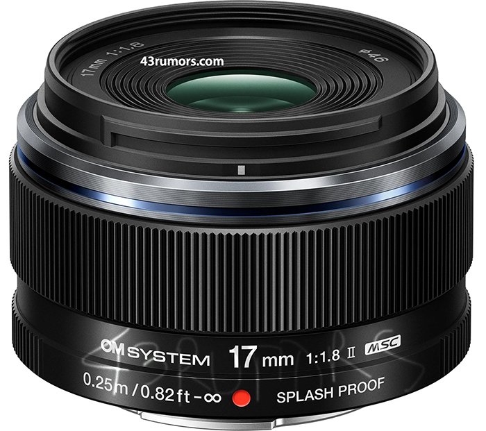

Έσκασε μύτη στο 43rumors και η φωτό του νέου στεγανού 17αρη/1.8 ΙΙ που θα παρουσιαστεί στις 6 Φλεβάρη μαζί με τον 25/1.8 ΙΙ και την νέα μηχανή από την ΟΜ D.S. Δεν μπορώ να καταλάβω αν έχει μείνει το clutch που είχε η version (I). Ελπίζω να δούμε σύντομα και τους ΟΜ 12/2 ΙΙ , 75/1.8 ΙΙ σε στεγανή βερσιον.
Κι εδώ η παλιά βερσιον που είχε χαραγμένες τις υπερεστιακες για το clutch που θυμίζω όμως ότι η λειτουργία του ήταν εμβρυακή (πρώτη βερσιον που μπήκε σε φακό) γιατί δεν δούλευε με το Focus Assist όπως συνέβη στους άλλους φακούς μετά που το είχαν.

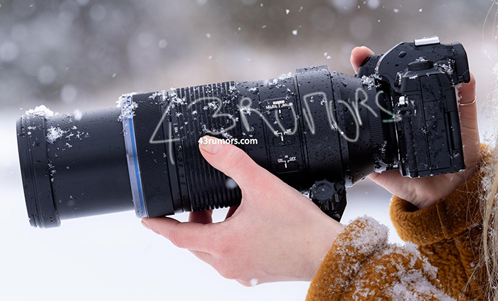

Εδώ και φωτό του νέου ΟΜ 100-400 ΙΙ, ο φακός είναι ίδιος με τον παλιό με το λογότυπο OM αντί Olympus και από ότι γράφεται στην σελίδα θα έχει full IS sync κάτι που έπρεπε να είχε και η αρχική βερσιον του φακού. Οπτικά δεν νομίζω να υπάρξουν αλλαγές αλλά ας περιμένουμε και την ανακοίνωση.

Μεταλλικός και ο νέος στεγανός 25αρης ΙΙ για να ταιριάζει με την ΟΜ3 και το αδερφάκι του τον 17αρη ΙΙ
Και ο νέος 100-400 με full IS sync και με νέο κολλαρο πιο λειτουργικό και ελαφρύ και με water floating επίστρωση στο μπροστινό γυαλί για να καθαρίζεται εύκολα από νερό ακόμα και με ένα φυσητήρα
Βάλανε μόνο το χαμηλό IPX1 rating που δεν έχει προστασία από σκόνες, ενώ και η οπτική φόρμουλα είναι ακριβώς η ίδια με τους παλιούς φακούς…αφού μπήκαν και πολύ σωστά κάνανε να ανανεώσουν τους 2 prime έπρεπε να το κάνουν ολοκληρωμένα και όχι μισές δουλειές…ανέβασαν και την αρχική τιμή τους στα 550 ευρώ έκαστος…

Τον 17αρη λες σωστά;; Ναι ίδιος δεν άλλαξαν τίποτα. Απλά έκοψαν το clutch δαχτυλίδι, κακώς κατά την γνώμη μου, τον κάνανε πιο άσχημο, πάλι κατά την γνώμη μου και έβαλαν ένα minimum rating ίσα ίσα για ψιχάλες…και φυσικά ανέβασαν την τιμή….

Ο 17αρης έχει αλλαγές , βλέπω μικρότερο στεφάνη στο front element για το frizing και έχει και μια όμορφη ασημί ρίγα δαχτυλίδι.
