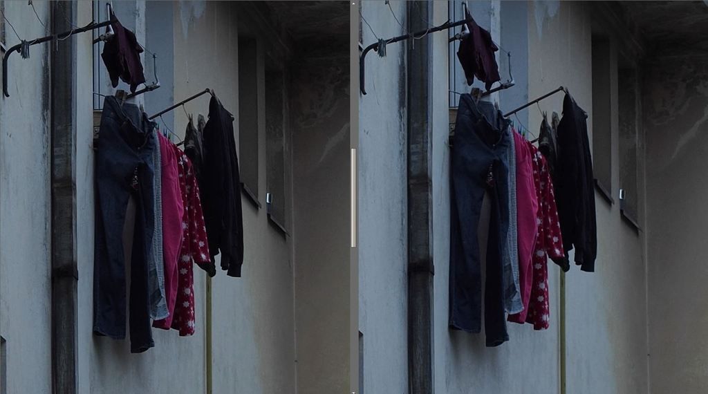

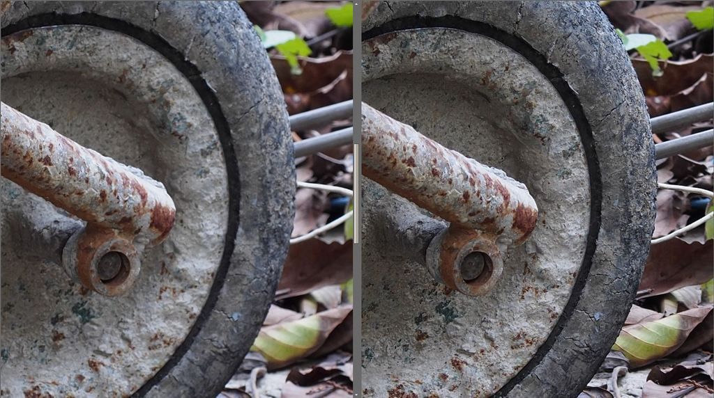

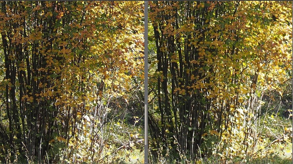

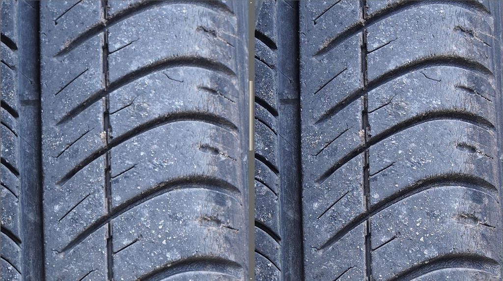

Να ρωτήσω τους m43άκηδες. Αυτή είναι φυσιολογική συμπεριφορά για τον 60αρη macro? Αριστερά είναι ο "ψεύτικος" 40-150 R. Διαφράγματα τα ίδια. Η μηχανή σε τρίποδο με 2sec καθυστέρηση και IS off. Τα νεύρα μου

οχι δεν ειναι φυσιολογικο, ποια μηχανη εχεις ? εχεις ενεργο το μονο καρε με 0 sec και διαμαντι για να ειναι ενεργη η πρωτη ηλεκτρονικη κουρτινα και να αποφυγεις SS (shuter shock)?
E-M5. Όχι δεν το έχω ενεργό, αλλά δε νομίζω πως μιλάμε για shutter shock σε αυτή την περίπτωση. Ο φακός μάλλον έχει θέμα εστίασης.. Θα κάνω άλλη μια δοκιμή κι' επανέρχομαι.
Το άνοιξα και το διαμάντι. Πραγματικά δε γίνεται να κάνω κάτι άλλο.. F5.6 και οι 2. Η καθαρή είναι φυσικά ο 40-150. Ο φακός είναι από E-Galaxy, τι μπορώ να κάνω; Να τον στείλω σε αυτούς ή σε κάποιο service της Olympus; Εννοείται ότι δε θα το αφήσω έτσι αυτό.

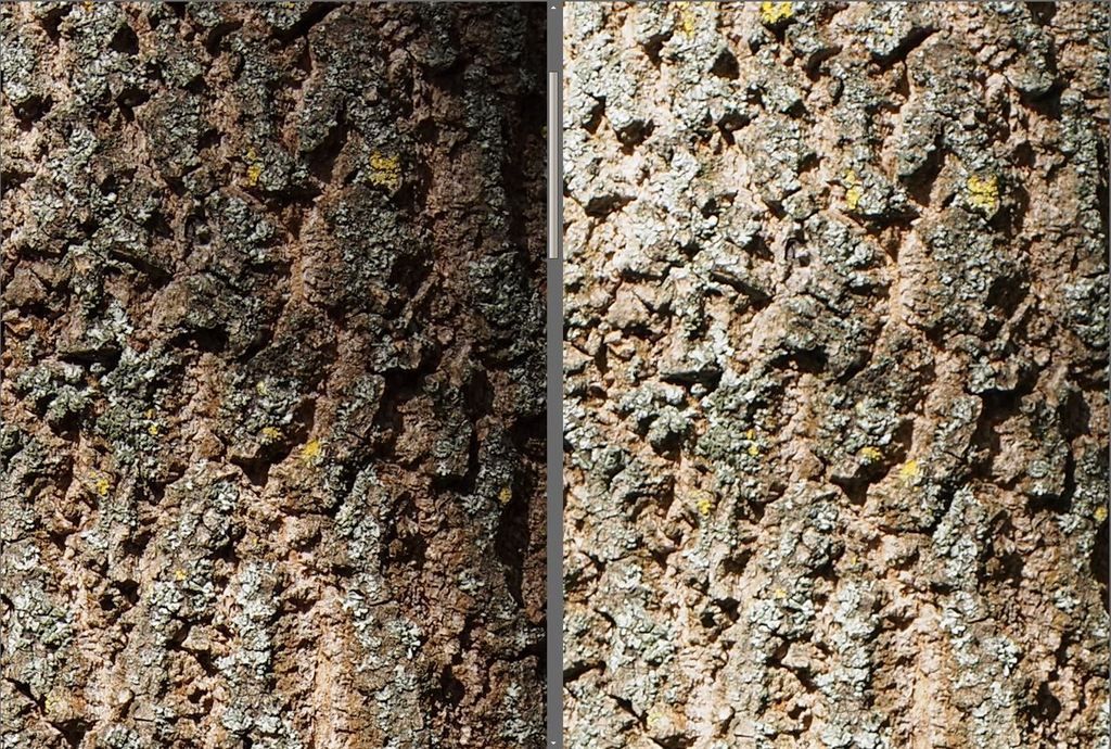

Επειδή ξεχάστηκα πριν, έκανα άλλη μια δοκιμή για να δω αν είναι θέμα AF ή θέμα κρυστάλλων. Τράβηξα με MF. Το καρέ με MF ήταν πιο καθαρό από αυτό με το AF αλλά και πάλι πίσω από τον 40-150. Οπότε ο φακός απλά είναι για πέταμα.

μπορει να ειναι ο φακος μπορει και SS , κανε μου την χαρη και κανε δοκιμη με ταχυτητες κλειστρου εξω απο τις επικυνδυνες 1/80-1/250, δυστυχως το διαμαντακι στην πρωτη ΕΜ5 δεν ανοιγει την ηλεκτρονικη κουρτινα γιατι απλα αυτη δεν υπαρχει μιας και αυτη η μηχανη δεν εχει επιλογη να ρυθμισεις σε 0 τον χρονο του antishock στο διαμαντακι (ελαχιστο εχει το 1/8), μερικοι φακοι δινουν SS μερικοι οχι και αν αυτο παρουσιαζεται συνηθως ειναι στο ευρος ταχυτητων κλειστρου που σου ειπα να αποφυγεις, εφοσον κανεις και χειροκινητη εστιαση και βλεπεις ακομη μειωση οξυτητας σιγουρα δεν ειναι το AF, ειναι πολυ πιθανο να ειναι SS, δες το αρχειο φουλ αναλυση ο ιδιος προσεκτικα σε μεγενθυνση 100-150% , συνηθως παρουσιαζεται σαν ενα διπλο ειδωλο στα περιγραμματα που οδηγει να φαινεται σαν ελαφρα κουνημενο (ανεπαισθητα) τοσο οσο να μην εχει οξυτητα το αρχειο.
Η αλλη περιπτωση ειναι ο φακος να μην εχει σωστα συναρμολογημενα κρυσταλλα (ή να μην πατα καλα στην μοντουρα και να εχει μποσικα ), πριν τον στειλεις πισω δες αν βρεις ενα αλλο σωμα να τον τεσταρεις.
Οι τελευταίες 3 είναι στο 1/5 περίπου. Τόσα πράγματα για ένα φακό που και με το καπάκι μπροστά θα έπρεπε να είναι καλύτερος.. Θα δοκιμάσω ξανά αύριο αλλά δε νομίζω πως μιλάμε για shutter stock. Τα αρχεία επάνω είναι 100% crop από τα RAW. Να βρω άλλον με Olympus.. κάπως απίθανο :P

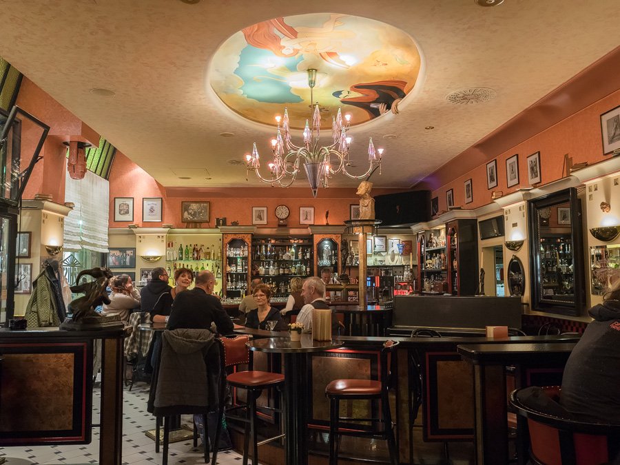

Μετά από απίστευτη περιήγηση στην ωραία Γερμανία, ο 15/1,7 έφτασε στα χέρια μου! " Άλλη " κατηγορία φακού κατασκευαστικά, όλο μέταλο και δαχτυλίδια που γυρνάνε όπως πρέπει με κερασάκι αυτό με τα διαφράγματα. Πρώτες λήψεις σύντομα...
