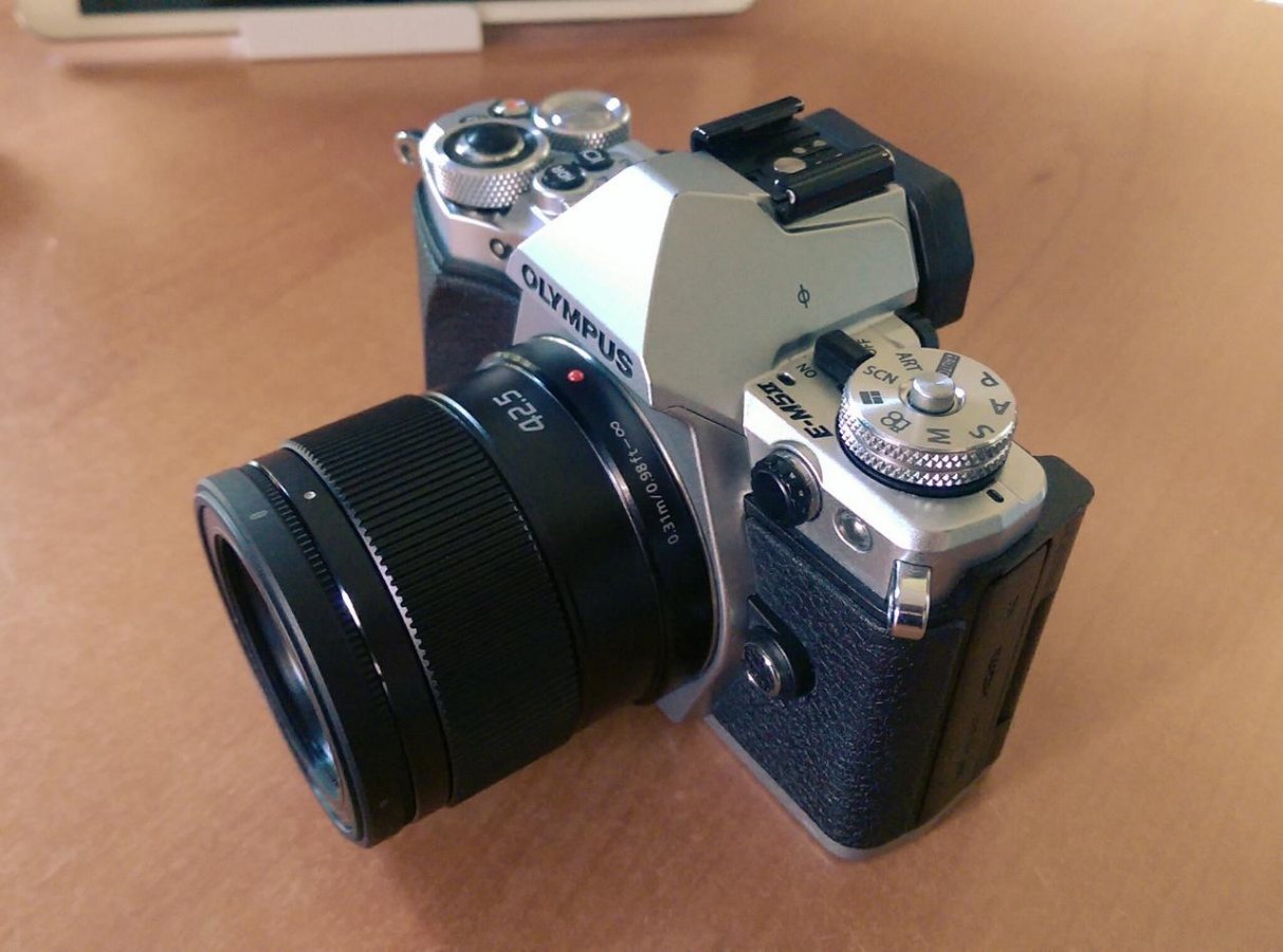

μολις εφτασε και ο pany 42.5mm f/1.7 !
Πολυ μικρος κι ελαφρυς, κατασκευαστικα πολυ καλυτερος απο τον 25mm 1.7 της pany.
Eυτυχως ερχεται μαζι με σκιαστρο και μαλακη θηκη καλης ποιοτητας, μπραβο Pany!
Εχει και OS αλλα προτιμω αυτο της oly.
Αν ομως παρω καποιο σωμα της Pany θα ειναι πολυ χρησιμο.
Εχει πολυ ωραιο γραψιμο και bokeh.
Εχει λιγο CA στο 1.7 που δε διορθωνεται αυτοματα στην Oly, αλλα ευτυχως φευγει μ ενα κλικ στο post.
Ειναι επισης λιγο soft στο 1.7 αλλα απο το 2 και πανω διορθωνεται πολυ .
Eχει λιγη βινιετα τερμα ανοιχτος, αλλα οχι κατι ενοχλητικο, που εξαφανιζεται απο 2.8 και πανω.
Εχει πολυ μικρη minimum εστιακη αποσταση (30cm περιπου) που τον κανει ιδανικο για "ψευτο macro" ...
Screen Shot 2016-05-10 at 13.08.27 by John Spirou, on Flickr
Απάντηση: Re: Φακοί για m4/3
ΓΙΑΝΝΗ εισαι ο πρώτος απο όσους ξέρω κάτοχος του φακου, περιμένω απο εσένα αναλυτικό τέστ...
οπα με πρόλαβες ...:drool:
εστιαζει πολυ γρηγορα και με ακριβεια.
Ακομα και στο βιντεο ειναι πολυ γρηγορος και ομαλος στην εστιαση, πιο πολυ και απο τον μικρο 25mm 1.7 kai oly 17mm 1.8 !
ακουγεται ενα πολυ μικρο ανοιγοκλειμα κλειστρου κατα την εστιαση, οπως και με τον αλλο pany 25mm 1.7 αλλα οχι κατι ενοχλητικο.
Ευτυχως δεν ακουγεται καθολου στο βιντεο....
