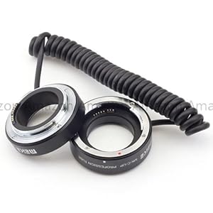

Ένα πολύ χρήσιμο αξεσουάρ για όποιον θέλει να δουλέψει με αντεστραμένους φακους αλλά και για όποιον δεν θέλει να δαπανήσει χρήματα για φακό macro είναι η υλοποίηση της Meike.
Meike MK-C-UP Auto Macro Extension Tube AF Reverse Adapter
http://www.meikestore.com/product/meike-mk-c-up-auto-macro-extension-tube-af-reverse-adapter-for-canon-camera/2827.html
Με αυτόν τον αντάπτορα μπορούμε να διαχειριστούμε διάφραγμα και εστίαση από το σώμα της μηχανής μας.
H υλοποίηση είναι μόνο για σώματα Canon αλλα με τον κατάλληλο αντάπτορα μπορεί να "φορεθεί" σε σώματα διαφορετικών εταιριών.
ενα τετοιο ειχα φτιαξει μονος μου ! το ειχα παρουσιασει και εδω μεσα ! το ειχα κανει με δαχτυλιδια Macro Extension που ειχα σε αχρηστια ... Δουλευει 100% !!! με πολυ ωραια αποτελεσματα !
Για δώσε κανα λινκ με ενδιαφέρει.
Τις επαφές πως τις μάτσαρες μεταξύ των δαχτυλιδιών?
