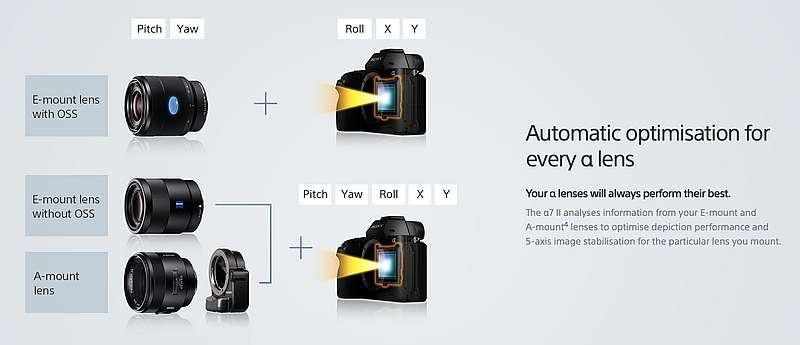

Μια ερώτηση, η σταθεροποίηση αυτών των φακών πάνω στην Α7iii δουλεύει συνδυαστικά με του σώματος;
Συνδυαστικά:
Συνδυαστικά:
thanks, φαινεται πολυ προχω το συνδυαστικο στη φωτογραφια. Γενικα απο οτι καταλαβαινω αν βγαλουμε απο την εξισωση τους τρεις 2.8 ζουμ λογω κοστους, τοτε μενουμε με τον 24-105 f4 κ 1-2 prime ως θεμελιο για εισαγωγη στο συστημα. Α ρε σονυ τι μας εκανες με την A7iii. Παντως ερχομενος απο m43 δεν περιμενα να βρω τοσους native φακους στο E-mount.
Αρκεί να μην περιμένεις τόσο ισχυρή σταθεροποίηση όπως έχεις σε MFT σώματα με IBIS. Διαφορετικά μεγέθη αισθητήρα έχει κάθε σύστημα να σταθεροποιήσει.
