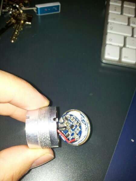

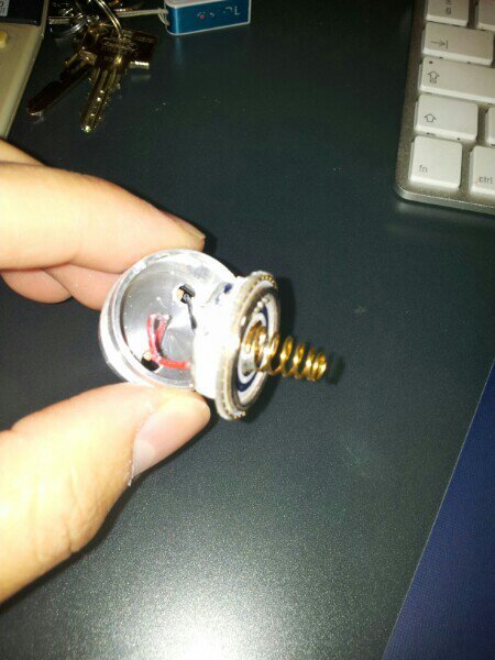

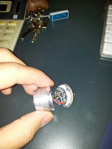

το λεντ με την βαση του ειναι στανταρ. μπορεις να βρεις παντου, δεν ειναι αναγκη να το παρεις απο αυτους
ειναι 16 η 16,5 χιλιοστα η διαμετρος της βασης?
τα ηλεκτρονικα απο την αλλη μερια δεν τα δειχνεις. ειναι ΟΚ?

Η παλκετα δεν ειναι κακοποιημενη, το καταλαβαινεις και εσυ
αλλα δεν ξερω τι μπορεις να κανεις με την αλλαγη των modes
επισης δεν καταλαβαινω απο τις φωτο, αλλα εχεις κομμενο το κοκκινο καλωδιο?
Καλημέρα. Βασικά δε με ενδιαφέρει τόσο η αλλαγή mods. Δε δεύλευαν έτσι κι αλλιώς. Να δουλεψει στο high mod θέλω, όπως πριν το ανοίξω. Θες να δοκιμάσεις να του ρίξεις μια ματιά;
Ήδη ψάχνω να βρω φακό, αν δε τον φτιάξω.
δεν εχει νοημα γιατι δεν μπορω να επεμβω στα ηλεκτρονικα τοσο πολυ. Εξαλλου το τσιπακι ελεγχου ειναι κατω απο την ασπρη παστα θερμοεπαγωγης.
Οπως εχουν τα πραγματα μονταρεις νεο λεντ και ξαναδοκιμαζεις.
(Υπαρχει πιθανοτητα τα προβληματα να ηταν θεμα κακης ηλεκτρικης επαφης)
Μετα σκεφτεσαι για αλλαγη drivers
Απο την εταιρια σου ειπαν αν εχουν να σου στειλουν driver?
Όχι δεν έχουν επειδή ο φακός (ΤΝ11) έχει σταματήσει να παράγεται.'Ασε που δεν ξέρω να μοντάρω άλλο led...:blush:
