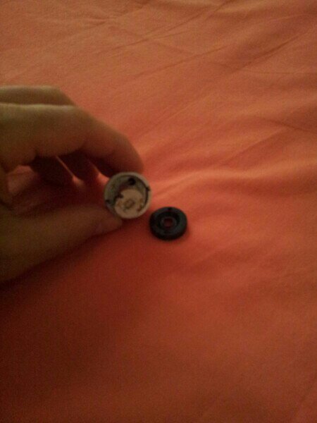

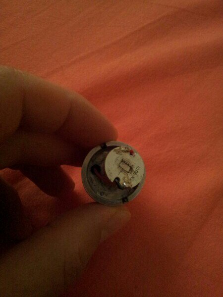

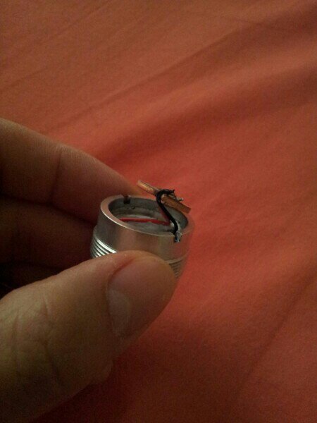

Μπα. Τελικά δεν έχει driver circuit. Η αλήθεια είναι ότι το δικό μου μπορεί και να φτιάχνεται. Αν όχι, μπορώ κάπως να έχω το max του φακού μόνο;
Υπάρχει κάποιος Αθήνα να βοηθήσει;
δυσκολα μονο το μαξ....δυσκολο να εχει καει το τσιπακι ελεγχου...κατι αλλο θα ειναι.
Νομιζω του εχω ξαναπει, χωρις φωτο δεν μπορουεμ να σε βοηθησουμε
Αυτές είναι οι φωτογραφίες απο την βάση και τον ρυθμιστή mods. Βγάζει κανείς άκρη;
