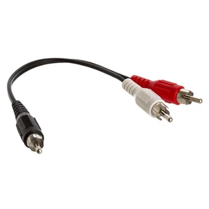

Η λύση είναι εάν έχει έξοδο line (όχι pre out) από τον κυρίως ενισχυτή σου συνδέεις εκεί τον ενισχυτή ακουστικών σου.
Εάν δεν έχεις έξοδο line από τον ενισχυτή σου, για να αποφύγεις να βάζεις και να βγάζεις τα rca (που έρχεται από το DAC) πότε στον ενισχυτή σου και πότε στον ενισχυτή ακουστικών, αγοράζεις ένα Y καλώδιο rca,
(δλδ το μαύρο στο DAC και το πχ κόκκινο στον κυρίως ενισχυτή και το πχ άσπρο στον ενισχυτή ακουστικών)
και έχεις ταυτόχρονα συνδεδεμένους και τους δύο ενισχυτές στην έξοδο του DAC.
