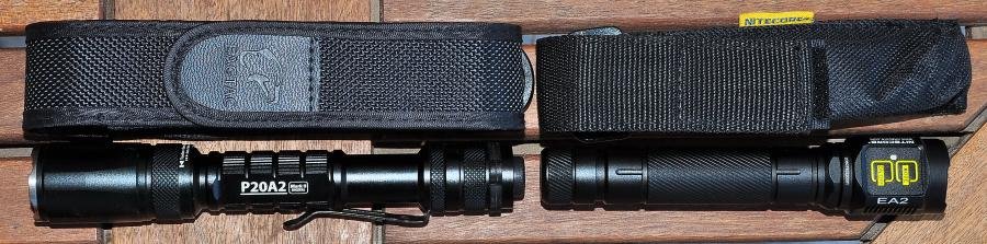

EagleTac Pa20A και Nitecore EA2, ειναι απο τους φωτεινοτερους (μην πω οι πιο φωτεινοι ~300λουμενς) στην κατηγορια 2χΑΑ και ερχονται και με θηκη.
Πιο tactical ειναι ο EagleTac, αλλα ο αλλος ειναι κορυφαιος και ο πλεον ολοκληρωμενος 2χΑΑ σημερα. In my opinion παντα. Και οι δυο μεσα στο bugdet σου.
Για πιο οικονομικο και φωτεινο, οσο ο παλιος δικος σου, δες και τον Jetbeam BA20 ~270 loumens. Δεν ερχεται με θηκη, μονο με λουρακι.
Και μια προχειρη φωτο που εχω απο μια συγκριση που ετοιμαζω.
Αν θες να δεις με τι παρελκομενα ερχονται, δες στο νημα 'Τι παραλαβαμε σημερα'. Θα παρεις μια ιδεα.
