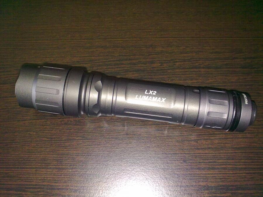

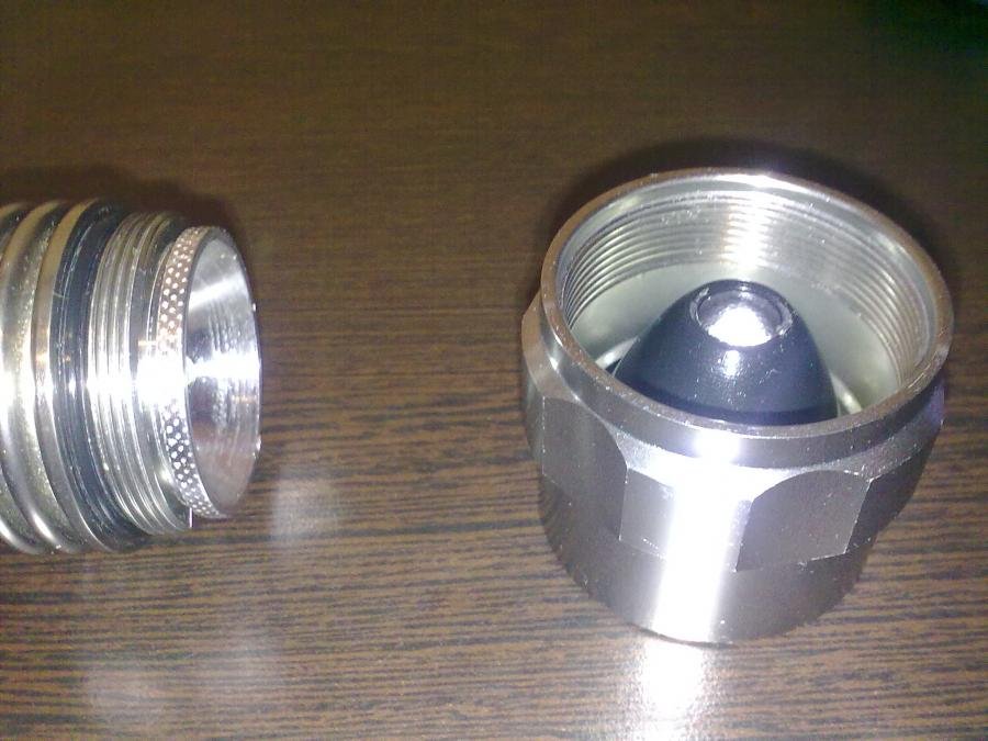

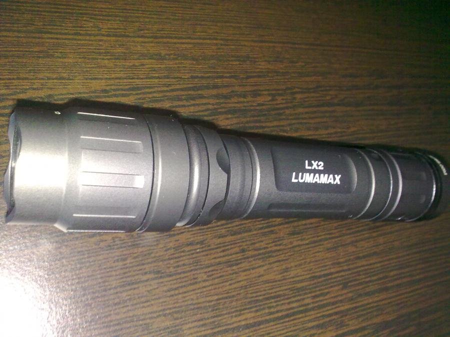

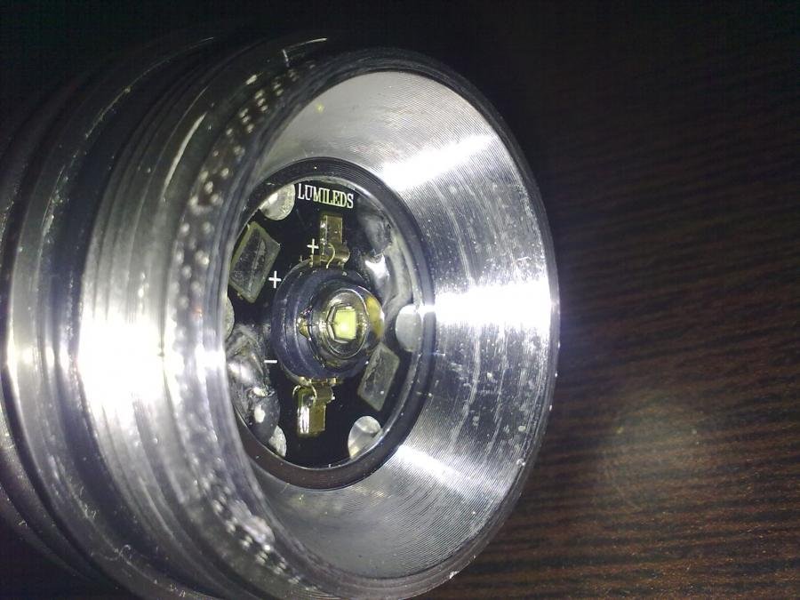

Να προσθεσω και αυτα αν σε βοηθανε. Οπως βλεπεις μπαινει ολο το συστημα με την πλακετα και το led μεσα στον φακο, απο πανω βιδωνει αυτο το δαχτυλιδι που το παταει κ το κραταει μεσα και τελος βιδωνει η κεφαλη. Μας βοηθανε αυτα?? sfortis ελπιζω να μην ρωτας εμενα γιατι ειμαι ασχετος :)

ερώτηση:
ένα τέτοιο led στα 1000mΑ δεν χρειάζεται και ψύξη!??
οχι τοσο οσο νομιζεις...ψυχεται επαγωγικα με την επαφη με το σωμα....συν κατι αλλες λεπτομερειες του οτι ριχνει την αποδοση μονο του, μπορει να υπαρχει προβλεψη στην πλακετα....Οι φανοι κεφαλης τησ Πετζλ εχουν μια φερμιστορ πισω απο το αστερακι...

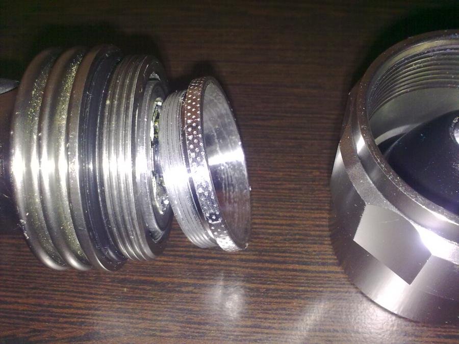

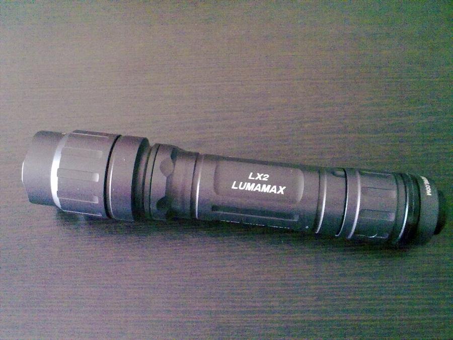

Καλημερα, ηρθε και ο δικος μου LX2 χθες. Οι πρωτες εντυπωσεις πολυ θετικες...μου αρεσει πολυ, ο διακοπτης πισω βεβαια δεν με πολυενθουσιαζει διοτι πρεπει να τον βιδωσεις για να αναψει, στο push κανει μονο σινιαλο και επισης εχει δυο σκαλες φωτεινοτητας μονο χωρις λειτουργια strobe(αυτο το ηξερα απο πριν οποτε δεν με πειραζει). Γενικα παντως ειναι πολυ ωραιος και απο κατασκευη και η ανοδιωση ειναι πετυχημενη δεν εχει διαφορα στο χρωμα! αυτα...

Ajohn Καλορίζικος! Βασικά κι εγώ σκέφτομαι μήπως του βάλω ένα clickie tailcap και ας χάσω το μικρό level.
Πρέπει πάντως να ξέρεις ότι τα twisty tailcaps είναι πολύ πιο αξιόπιστα από τα clickie και ουσιαστικά γι' αυτό χρησιμοποιούνται σε συσκευές που προορίζονται για σκληρή χρήση.

απο τις φωτο μου φαινεται οτι η κεφαλη δεν μπορει να βιδωσει παρακατω
