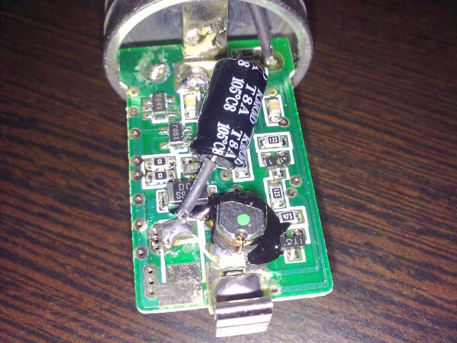

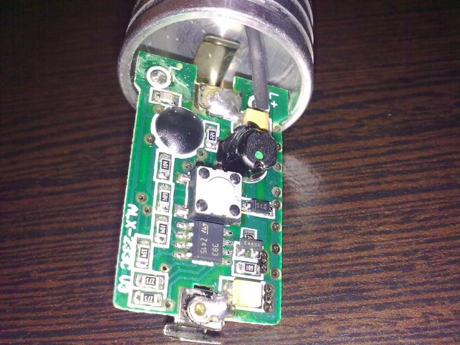

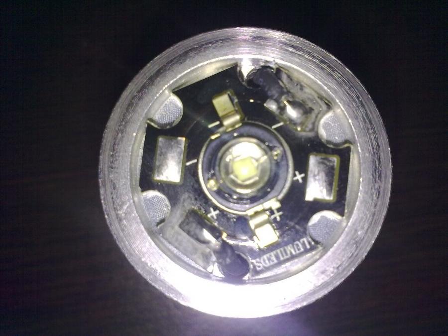

kospap τον ελυσα λοιπον οποτε ανεβαζω φωτογραφιες να μου πεις ακριβως τι να κανω γιατι οπως θα εχεις καταλαβει δεν το κατεχω και πολυ :)
Αυτο το λεντ μοιαζει πολυ με το δικο μου.Ειναι τα ιδια?
λοιπον δυσκολουτσικα τα πραγματα....
για μετατροπη σε P7 & MCE
πλακετα μπορει να βρεθει αν η εσωτερικη διαμετρος ειναι μεγαλυτερη απο 17mm....αλλα καλο ειναι να υπαρξει ενας τροπος να αποβαλει την θερμοκρασια της....μιλαμε για 2-3watt απωλειες μονο απο την πλακετα...
ο διακοπτης ειναι απιθανο να αντεξει τοσο ρευμα....
οποτε πρακτικα η μετατροπη αυτη αποκλειεται...εκτις και αν θελεις να ξοδεψεις αρκετο χρημα για να παρεις αντισοιχα εξαρτηματα κατι βασικα χαζο...
Για μετατροπη σε SSC P4 U-bin
εδω κατι γινεται αλλα υπαρχει το θεμα της εστιασης...ισως να μπορει να κατεβει το κατοπτρο ή να ανεβει το LED αλλα αυτο μονο με δοκιμη το βλεπεις....με τα 5-6 ευρω που θα δωσεις δοκιμασε το....
τωραυπαρχει ενα λεπτο σημειο με την κολληση του LED...χρειαζεσαι θερμοεπαγωγικη κολλα σαν αυτη ου κολλαν καποια εξαρτηματα Η/Υ....διαφορετικα χρησιμοποιεις την παστα που βαζουν μεταξυ των επεξεργαστων και ψυκτρων..μετα θα βαλεις λιγη πηκτη Logo γυρω απο το αστερακι για να μενει στη θεση του...
πιο συνθετα γινεται, με αλλαγη του LED σε Cree και ανζητηση κατοπτρου που ταιριαζει...αλλα παμε στην 1η περιπτωση...μονο το ψαξιμο που θα ριξεις δεν αξιζει...

Ξερω οτι μπορει να σε εχω κουρασει αλλα εχω μπερδευτει. Λοιπον, ας τα παρουμε απο την αρχη...θελω να τον κανω πιο δυνατο(αν αυτο ειναι εφικτο). Υπαρχει μια [1]πλακετα, που ειναι και η πιο μεγαλη, κατω απο το διακοπτη και αλλη μια [2]πλακετα στρογγυλη που εχει επανω το [3]Led...και τελος το [4]κατοπτρο. Τι απο αυτα πρεπει να αλλαξω?....εννοω απο τα [1] [2] [3] [4] που εχω αριθμισει?
Re: Φορουμ για φακους!!
1-τα ηλεκτρονικα...αν ηταν στρογγυλη θα ηταν ευκολο να αλλαχτουν, οποτε θα πηγαιναμε για Ρ7 και ο διακπτης δεν βοηθα.τωρα μενουμε στα παλια.
2+3 πανε μαζι....το Λεντ και το MCPB metal core printed circuit board...
εδω ειναι το προβλημα....πρεπει το νεο Λεντ με το θποστρωμα του να ερθει στο ιδιο υψος. αν η νεα πλακετα ειναι πιο χοντρη ισως δουλεψει...
χρειαζομαστε 0,030 ιντσες πανω....
υπαρχει θεωρητικος τροπς να γινει αλλα χρειαζεται μεθοδο που λεγεται reflow soldering....περισσοτερα αλλη μερα για αυτο....
4 πρεπει να ερθει στο εστιακο επιπεδοι του Λεντ..αν δεν μπορει να ανεβει το λεντ μπορει να κατεβει αυτος?

Για κοιτα πως καθεται το κατοπτρο πανω στο LED. Μετα δες αν μπορει η κεφαλη του φακου να βιδωσει προς τα κατω…ετσι ώστε όταν μπει το καινουργιο LED να ερθει στο επιθυμητό υψος…Αν ναι τοτε μαλλον ειμαστε καλα ηδη
Τωρα ψαχνοντας αρχισα να βρισκω «αστρακια» διαφορετικου παζους από κατασκευαστη σε κατασκευαστη…οποτε από ευτυχη συμπτωση μπορει να δουλεψει…
Αυτό που προτεινω είναι να αγορασεις το LED, είναι πολύ φθηνο, και να κανεις μια δοκιμη εκτος φακου…βαλτο πανω σε μια ψυκτρα υπολογιστη ή σε κατι μεταλλικο με λιγη παστα. Δωσε του ρευμα από 2 επαναφορτιζομενες ΑΑ η μια μπαταρια 3 Βολτ. Δοκιμασε την εφαρμογη του κατοπτρου..ΠΡΟΣΟΣΧΗ αν είναι μεταλλικο, μονωσε τη βαση του με λιγη ταινια κτλ…
Για κοιτα και τι βρηκα…
http://www.candlepowerforums.com/vb/showthread.php?t=160784
Ο τυπος εδώ χρησιμοποιει 3 δισκους με το σωστο παχος για αντικατασταση και σωστο υψος στο νέο LED (οταν αντικαθιστανται σκετα LED χωρις αστρακι). Αν εχεις ορεξη μπορεις να κοψεις χαλκοσωληνα, να την ισιωσεις και μετα με ένα σφυρι να την φερεις στο σωστο παχος μετρωντας με παχυμετρο…αλλα θελει προσοχη και στο ποση παστα θα βαλεις μετα….ελαχιστη, μονο για να γεμισει τα κενα μεταξυ των μεταλλων.
Προσεχε
για να αξιζει τον κοπο το LED πρεπει να είναι U-bin και ακομα καλυτερα U-2 bin. Όχι Τ γιατι η διαφορα μπορει να είναι πολύ μικρη
το νέο LED (γυμνο όχι με πλακετιτσα σαν αστρακι) εχει στη βαση του ΘΕΤΙΚΗ ηλεκτρικη επαφη…όλα γυρω του θα είναι ΑΡΝΗΤΙΚΑ…θελει μια λεπτη μονωση με Alumina και ελεγχο με το πολυμετρο..Αυτο αν το εχεις στο μυαλο σου
