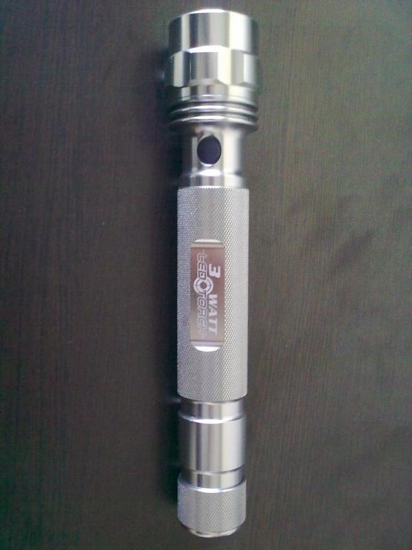

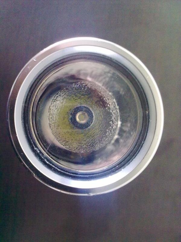

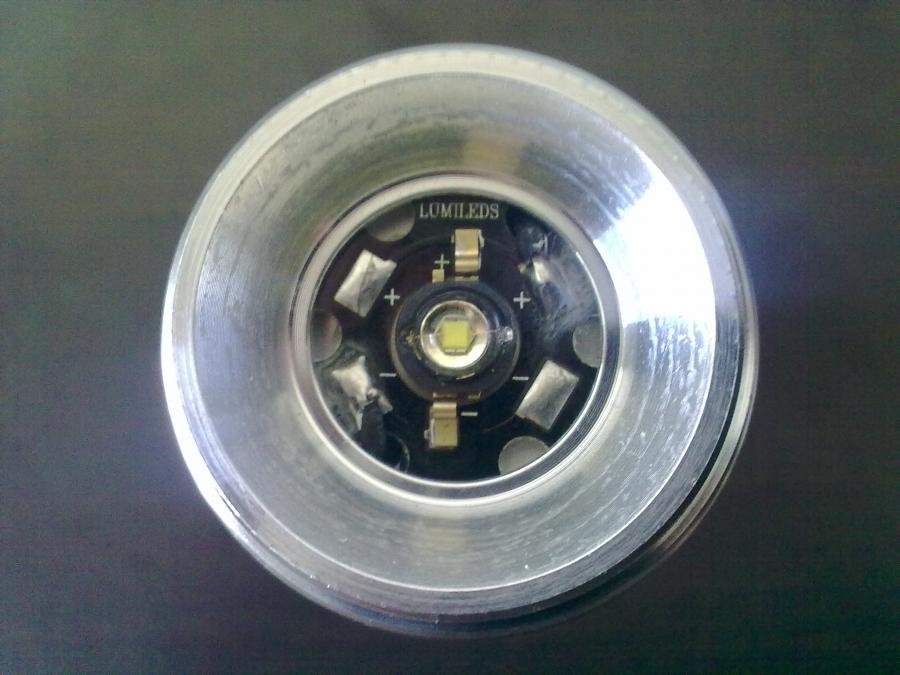

Καλημερα, εχω αυτον τον φακο και θελω να τον κανω πιο δυνατο και σκεφτηκα την αλλαγη led σε ssc p7. Γινεται στον συγκεκριμενο? Να πω οτι παιρνει 3 x size C μπαταριες.
Κοιτα η περιπτωση σου ειναι η ιδια με αυτη του nick2001 νωριτερα...μπορεις ευκολα να αλαλξεις το αστρο με ενα SSC P4 U-bin, αλλα ισως εχεις προβλημα εστιασης...
για p7 Οχι, καλυτερα το MC-E....,ε 3 επαναφορτιζομενες C εισαι ενταξει....αν η πλακετα ειναι 17 ή 20mm υπαρχουν επιλογες...αν τωρα η πλακετα ειναι παραλληλογραμμη (ισως λογω το διακοπτη) ισως να ειναι πιο ευκολα ή πιο δύσκολα...μπορεις με ΑΣΦΑΛΕΙΑ να τον αποσυναρμολογησεις περισσοτερο?
τωρα πως θα σου κατσει το κατοπτρο παιζεται..αλλα ετσι και αλλιως θα εχεις "παχια" δεσμη....
