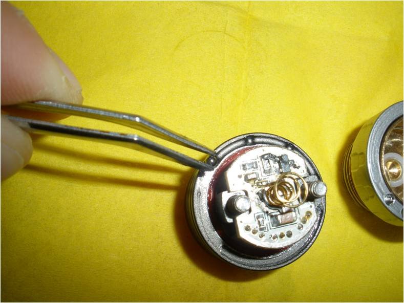

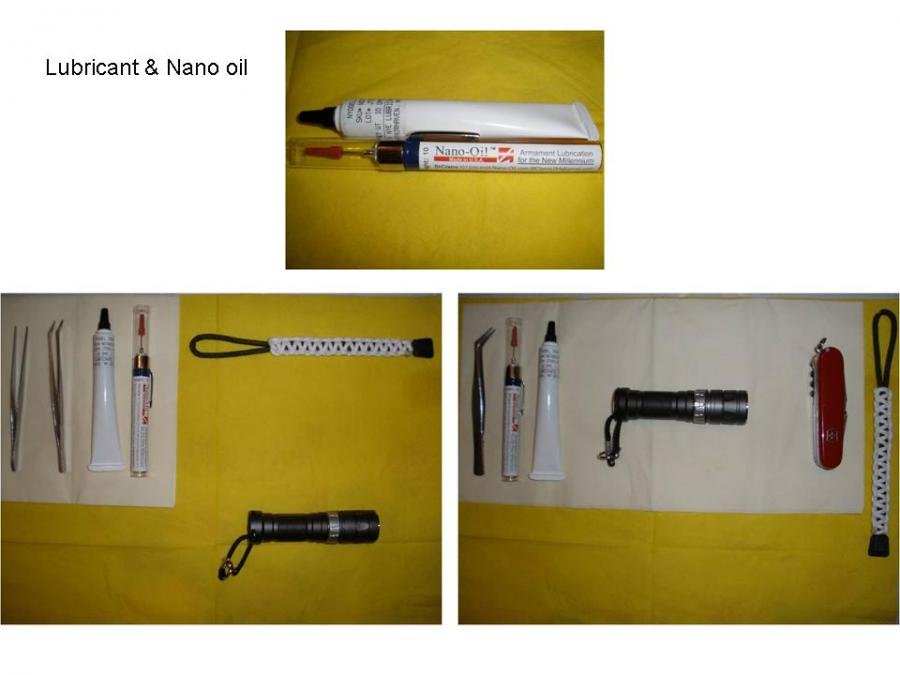

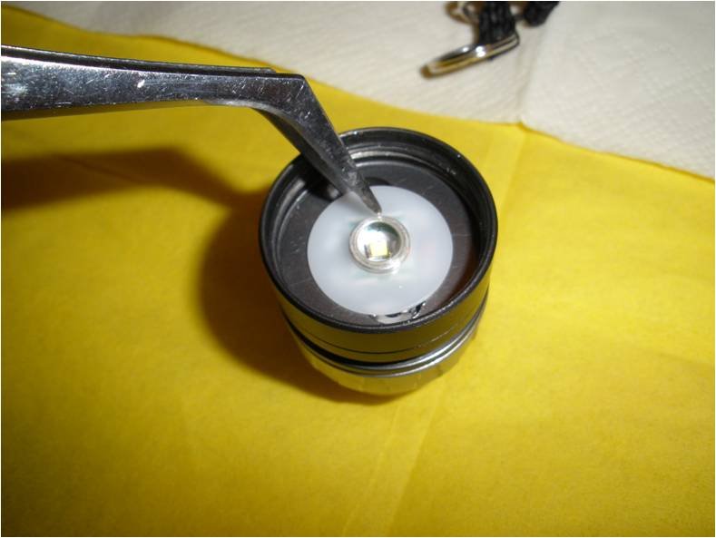

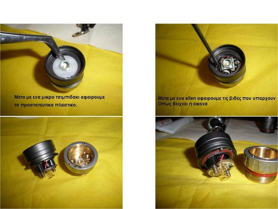

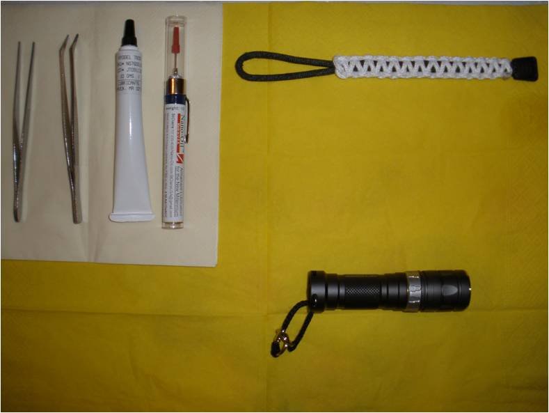

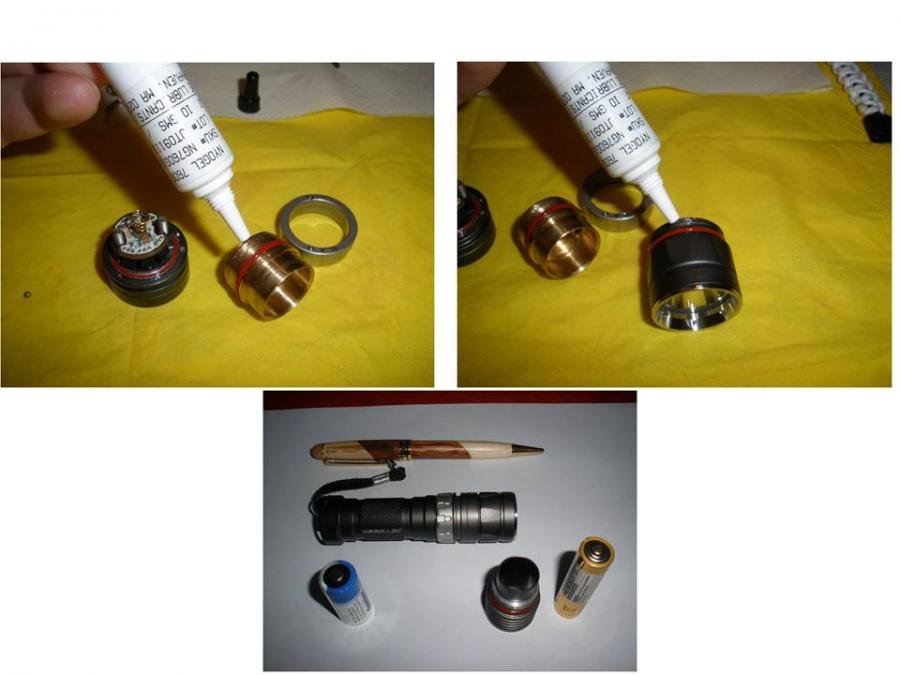

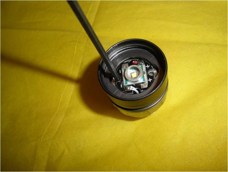

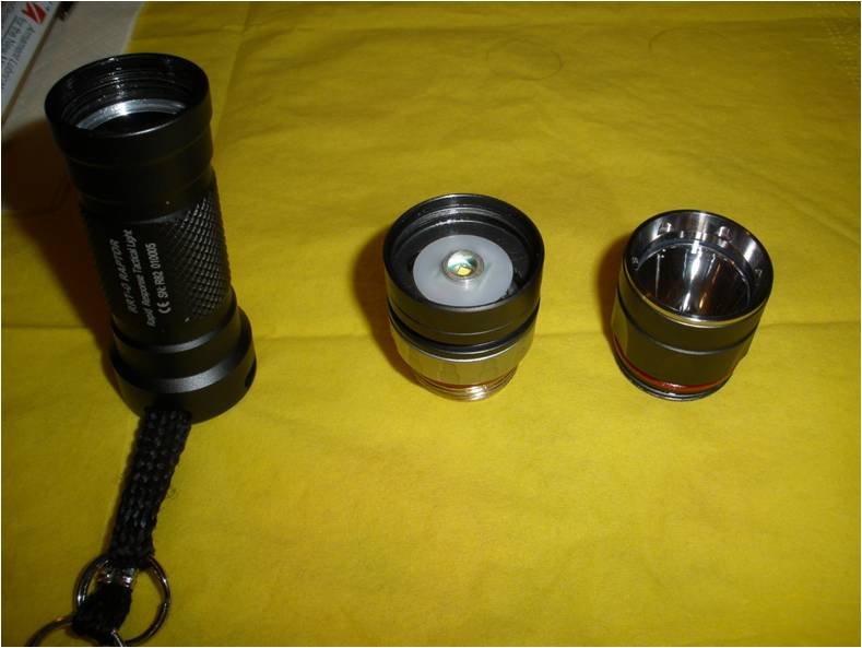

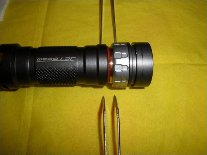

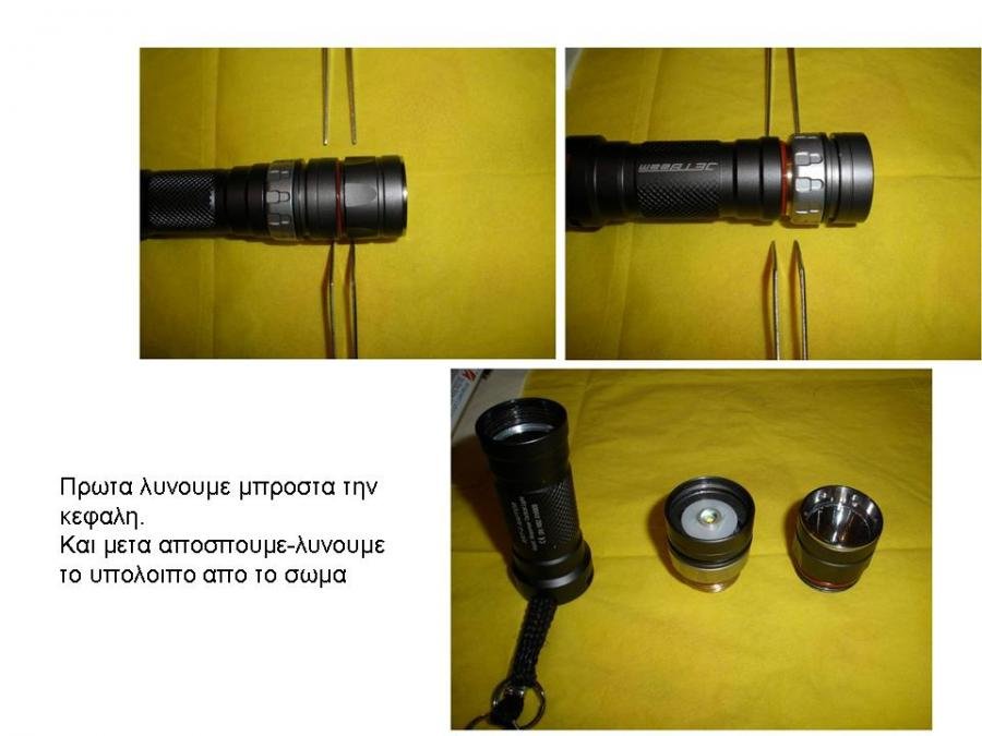

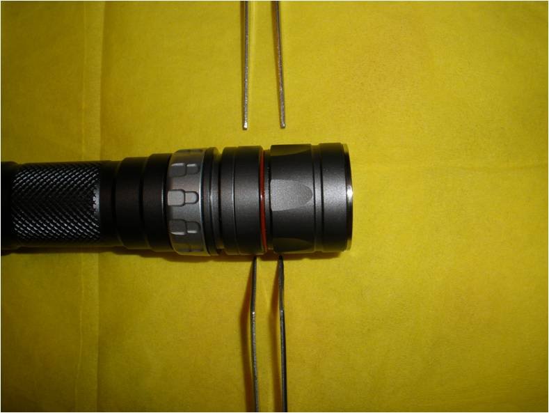

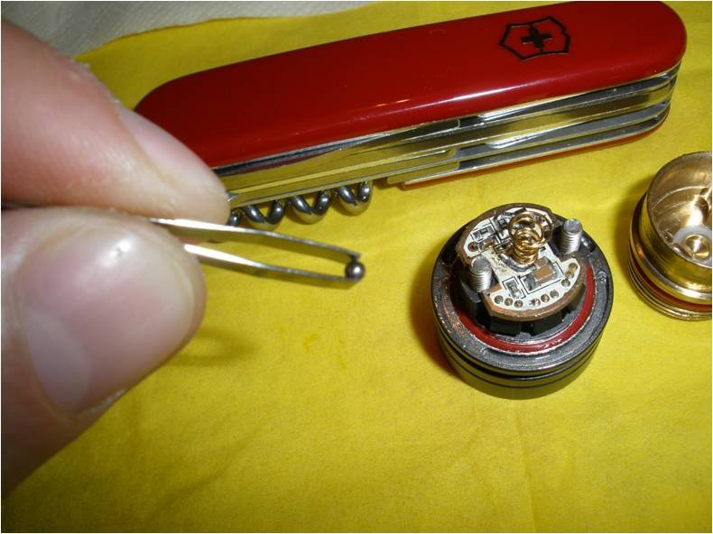

καλημερα σας,
Παρακατω θα προσπαθησω οσο μπορω να σας δειξω πως να λυσετε τον Jetbeam RRT-0 και να τον καθαρισετε. Δεν έχω συμπεριλάβει καθαριστικο για το τζαμακι αφου δεν είχα. Οπως είχε πει και ενας φίλος πριν απο 2 σελίδες, καθαριστικό θα χρησημοποιούμε μονο αυτο που ειναι για τα γυαλιά οράσεως.
Παμε τωρα. Πρωτα απο όλα σε ενα καθαρό και τακτοποιημένο περιβάλλον βάζουμε τα εργαλεια μας και τον φακό μας. (jpeg 3 & 8)
μετα ξεβιδωνουμε προσεκτικα το πρωτο κομματι (εικονα 4) και μετα το δευτερο (εικονα 5) και βαζουμε σε σειρα τα κομματια να μην τα χασουμε (εικονα 6).
Μετα ακολουθειστε τα βηματα στις επομενες εικονες 9-10. ΠΡΟΣΟΧΗ ΤΩΡΑ ΜΗΝ ΧΑΣΕΤΕ την μικρη ΜΠΙΛΙΑ. ΕΙΚΟΝΑ 13-14.
ΜΕΤΑ λαδωνουμε και καθαρίζουμε με απαλο πανακι καλα για να φυγει το nano oil και μετα βαζουμε το neogel.
Συγνωμη που τα εγραψα τοσο γρηγορα αλλα, δεν εχω πολυ χρονο. Μονο απο την δουλεια μπορω να μπω και να δω το site. απο το σπιτι για καποιο περιεργο λογο δεν μπορω να δω τιποτα.

καλη δουλια, θελω και εγω να καθαρισω το δικο μου. τι ηταν αυτο στη σιρηγγα?
Re: Φορουμ για φακους!!
teomav
αυτο ειναι ειδικο λαδι λεγεται nano oil και χρησημοποιειτε για λαδωνεις κλειδωσεις σε ελεβετικους σουγιαδες π.χ. και για να βαζεις σε σπειρωειδης μεταλικες επιφανειες. εγω το χρησημοποιω επισης για να καθαριζω τις επιφανειες . Μετα Neogel .
