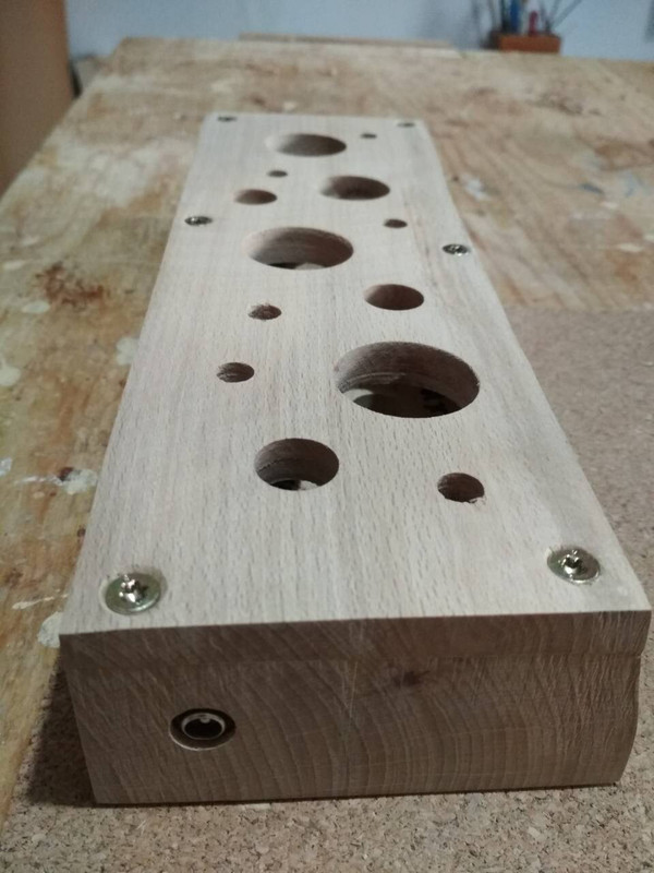

Το κουτσουρο σας το εδειξα προψες στα κλεφτα,

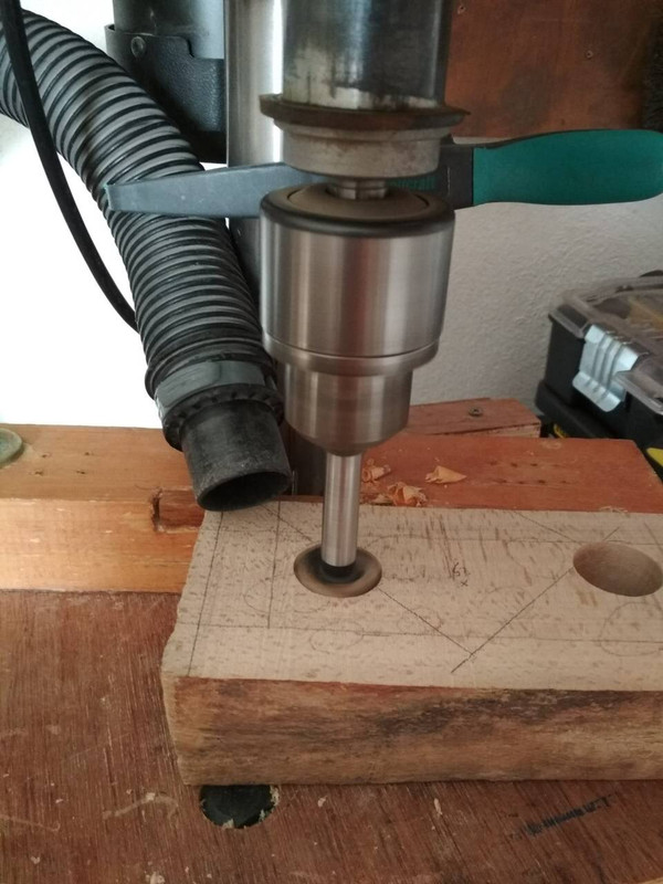

Σημερα το τρυπησα,
Forstner wolfcraft rules

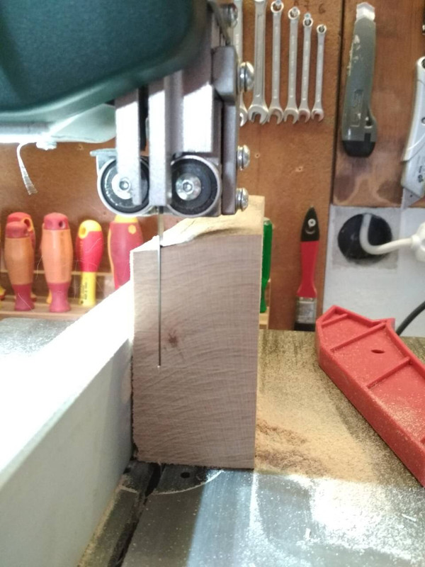

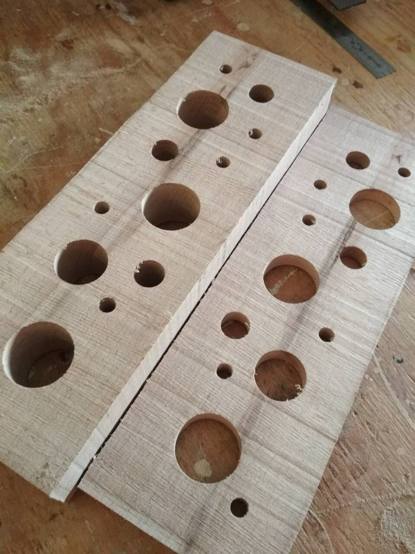

Το εκοψα,
Metabo gamaei!

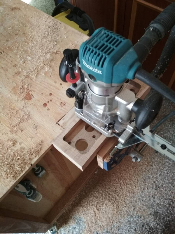

Το εσκαψα με το ρουτερ,
Πολυ βρωμια παρολο που ειχα σκουπα.

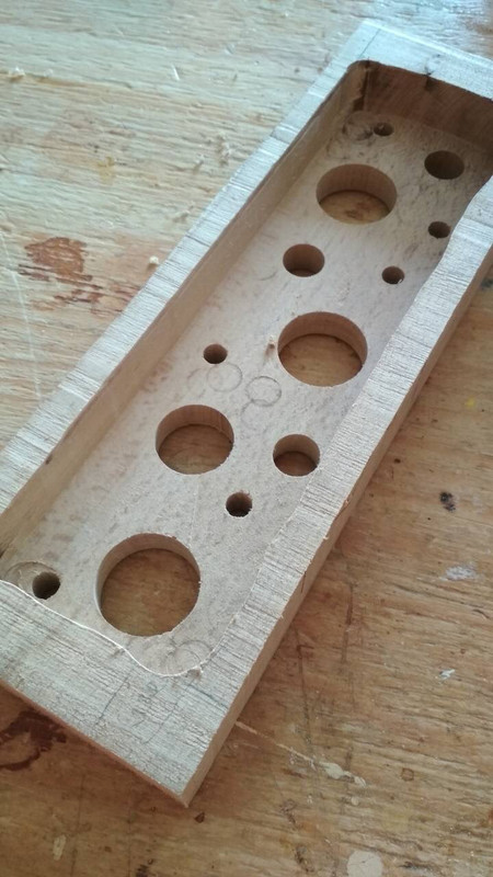

Ηθελα να κολλησω τα δυο κομματια, σωμα και καπακι αλλα σκεφτηκα να μην αποκλεισω τη προσβαση εντελως στο εσωτερικο, οποτε βιδωσα.
Ξεχασα να βγαλω το εσωτερικο με την ταινια αλλα δεν ειναι κατι ιδιαιτερο, κολλημενη στηνπεριφερεια ειναι.

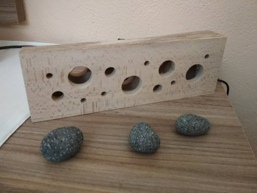

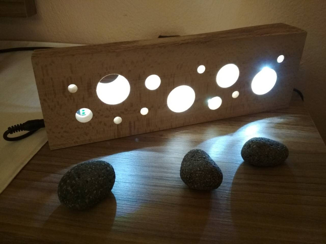

Και εχουμε το φωτιστικο
Φ30/φ25/φ15 και 8mm free pattern.
Εκ των υστερων ειδα οτι τα 30 αρια ηταν μεγαλα για το ξυλο και φαινονται τα led. Το παχος ειναι περιπου ενα εκατοστο του μανδυα του κρυφου κουφιου, αν ηταν παχυτερο ισως να ηταν ενταξει και τα 30αρια .Next time would be better.
Εσωτερικα εχω led ταινια περιπου 25cm με εξωτερικο τροφοδοτικο, με βυσμα συνδεσης στα πλαγια.
