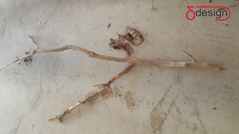

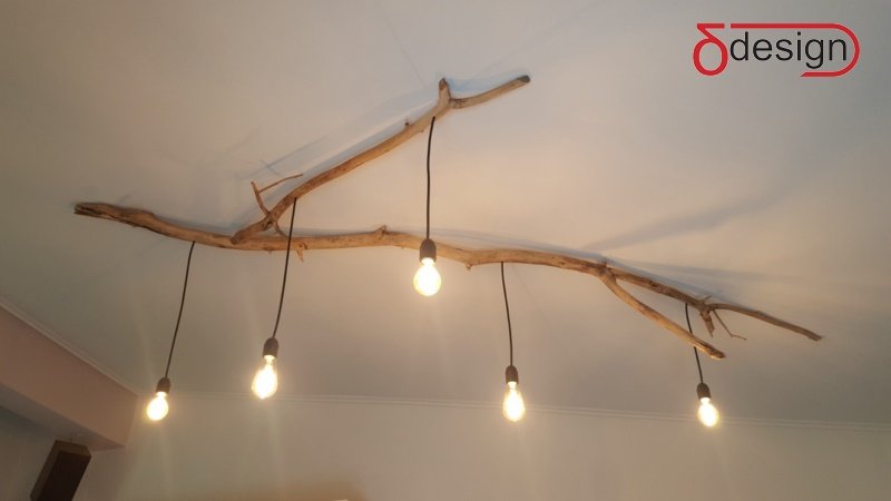

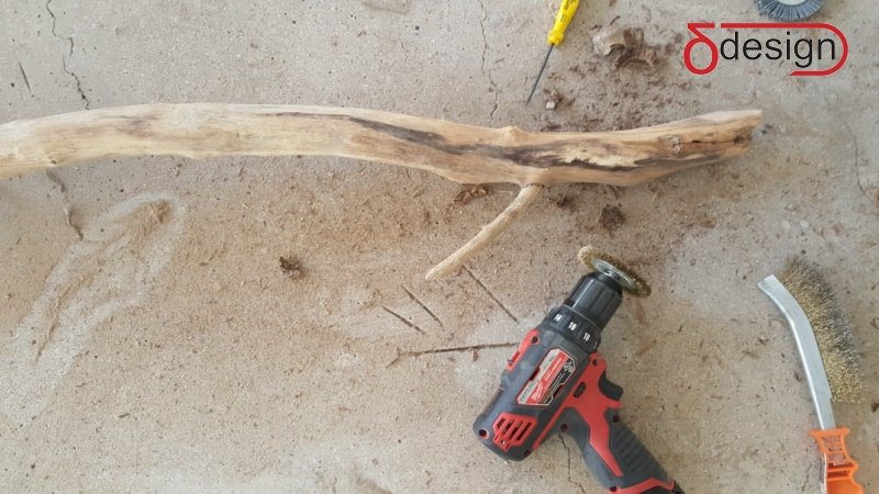

Φωτιστικο απο 2 ενωμενα κλαδια καρυδιας που τα ειχα αποθηκευμενα για περιπου 8 χρονια. Το μεγαλο κλαδι εχει μηκος 3,3 μετρα.
Αφου τα εξυσα με συρματοβουρτσες, ενωσα τα κλαδια και εφτιαξα αυλακι για να χωνεψω τα καλωδια και τις συνδεσεις. Σχετικα σκληρο ξυλο και δυσκολη η λεπτομερης κατεργασια. Εφαρμοσα και ενα χερι διαφανο συντηρητικο ξυλου, αλλα μου το κιτρινισε λιγο.
Καλωδια, κλεμες, ντουι, λαμπες Edison led και ετοιμο το φωτιστικο για το καπνιστηριο - μπαρ - γραφειο - αιθουσα προβολης ...
Δυσκολη και κακη η φωτογραφιση με το κινητο (βαρεθηκα να βγαλω τις αλλες φωτογραφικες), καθως το ξυλο ειναι κολλημενο στο ασπρο ταβανι.

Aυτες οι κατασκευες μου αρεσουν παρα πολυ γιατι απλα δεν τις συναντας πουθενα, ειναι εντελως πρωτοτυπες και μοναδικες.
Πολυ καλη δουλεια με τον 'εγκιβωτισμο' των καλωδιων. Πως το κολλησες στο ταβανι?
Ευχαριστω παλικαρια
Το ξυλο ηταν σχεδον ασπρο και ετσι ηθελα να μεινει ... αλλά
Δεν τυλιξα το καλωδιο γιατι ηθελα καθαρες γραμμες, ωστε να "φαινεται" οτι το καλωδιο ταξιδευει μεσα στο ξυλο.
Το στερεωσα με 4 ουπα βιδα
Απλό και πρωτότυπο, πολύ ωραίο!

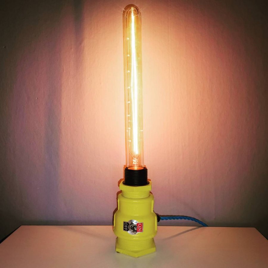

Μια κατασκευή που την ταλαιπωρουσα αρκετα χρόνια τελικα την τελειωσα. Συστολή Αγγλίας 2" σε 1 1/2" με 2 συτολες Αμερικής, ελαφρυ τριψιμο, περασμα ασταρι και 2 χερια κιτρινο σατινε σπρει cosmoslac.

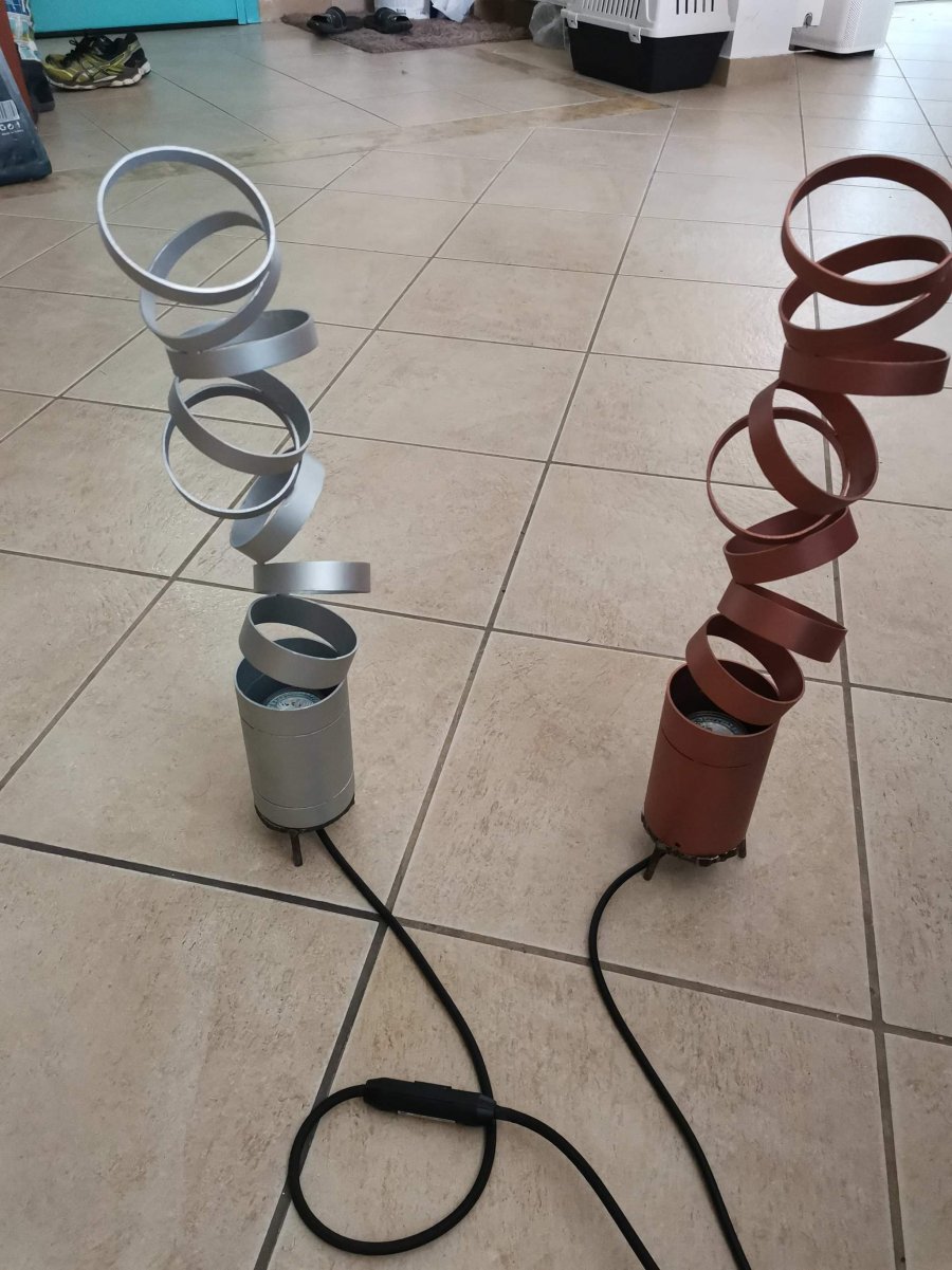

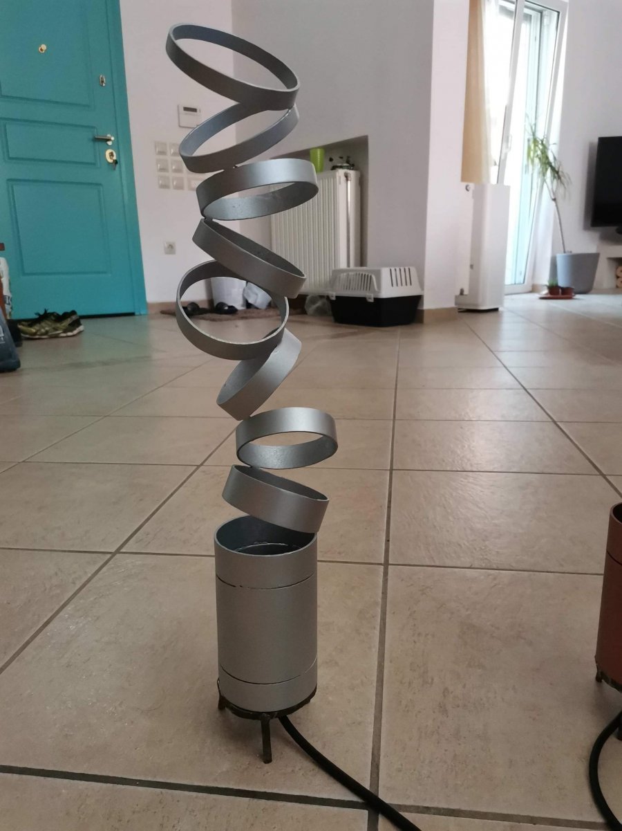

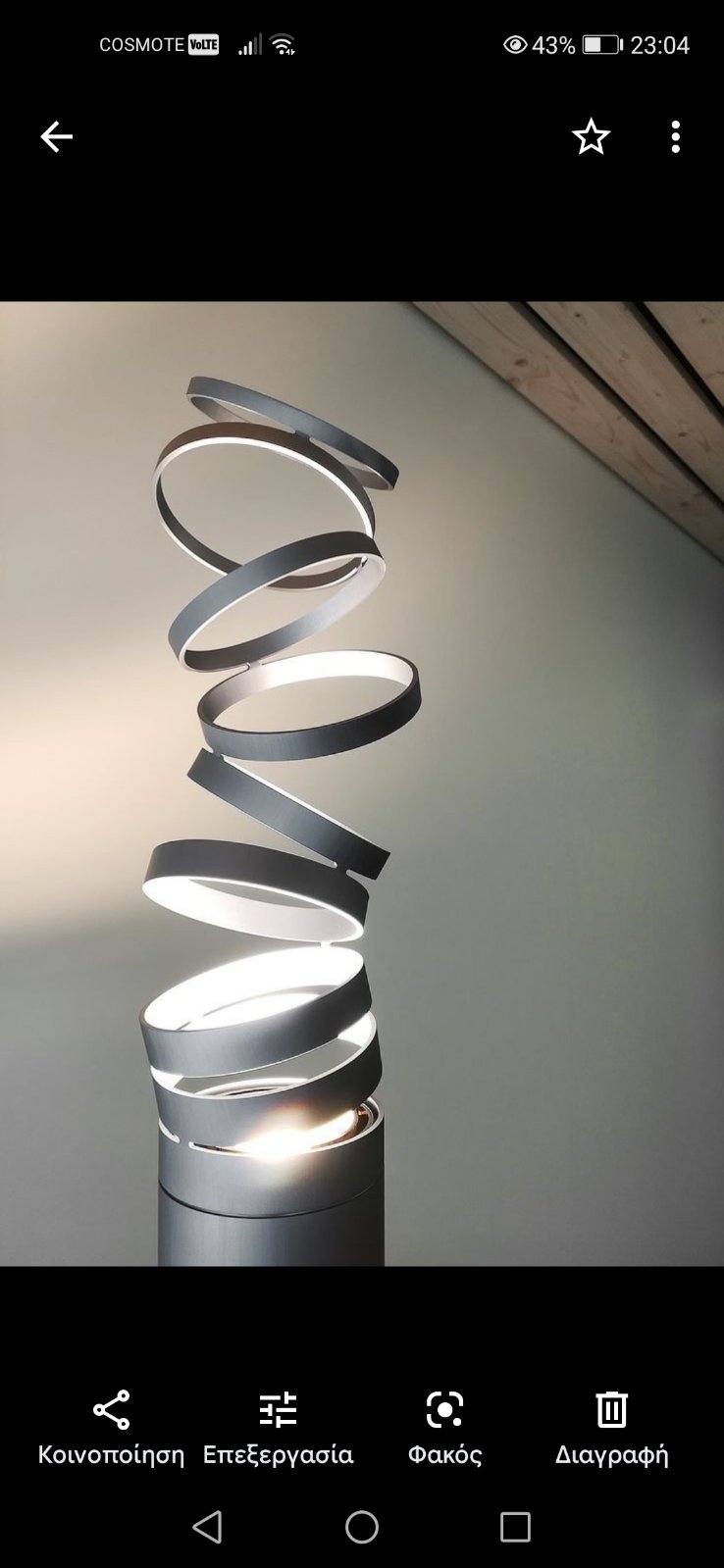

Δύο επιτραπέζια φωτιστικά που φιλοτιμηθηκα να ολοκληρώσω μετά από καιρό...
7aee6cf1db0f6cd1c5c49ce54a2075a2.0.jpg33d369d3672f3bfc39e5f5c10b2f9d7a.0.jpge5016e6d0241f992f2c203b46b89c8de.0.jpg
Ξεκινάω από σωλήνα Φ75, πάχους περίπου 2 χιλ. Μετά με την πριόνικορδέλα, κόβουμε τις φέτες ανά 90 μοίρες - αφήνοντας να ενώνονται τα κομμάτια για 5-6 χιλιοστά, ώστε να μπορούν να έχουν μια συνέχεια.
Μετά θέλει καθάρισμα τα γρεζια, ώστε να είναι το δυνατόν λεία η επιφάνειες στα κομμένα.. Αυτό θελει πολυυυυ υπομονή...
Μετά φτιάχνω τη βάση όπου μπαίνει κόντρα πλακέ, πάνω στο οποίο στερεώνεται το ντουι (λάμπα GU10).
Ασταρωμα, βάψιμο.... χρώμα επιλογής...
IMG-d610789fcd3db62090883e43c1f6ddaa-V.jpgIMG-414f8b59b2d4d8197b16d9cb8bc51bf4-V.jpgΤο σχεδιο δεν είναι δικό μου, το είδα στο pinterest και προσπάθησα να το αντιγράψω. Σκέφτομαι ότι η βάση που του έχω φτιάξει να μην είναι και η καλύτερη, ισως χωρίς καθόλου πόδια να είναι πιο χαριτωμένο.
