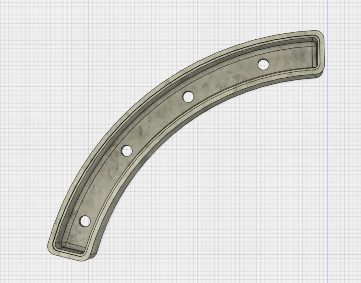

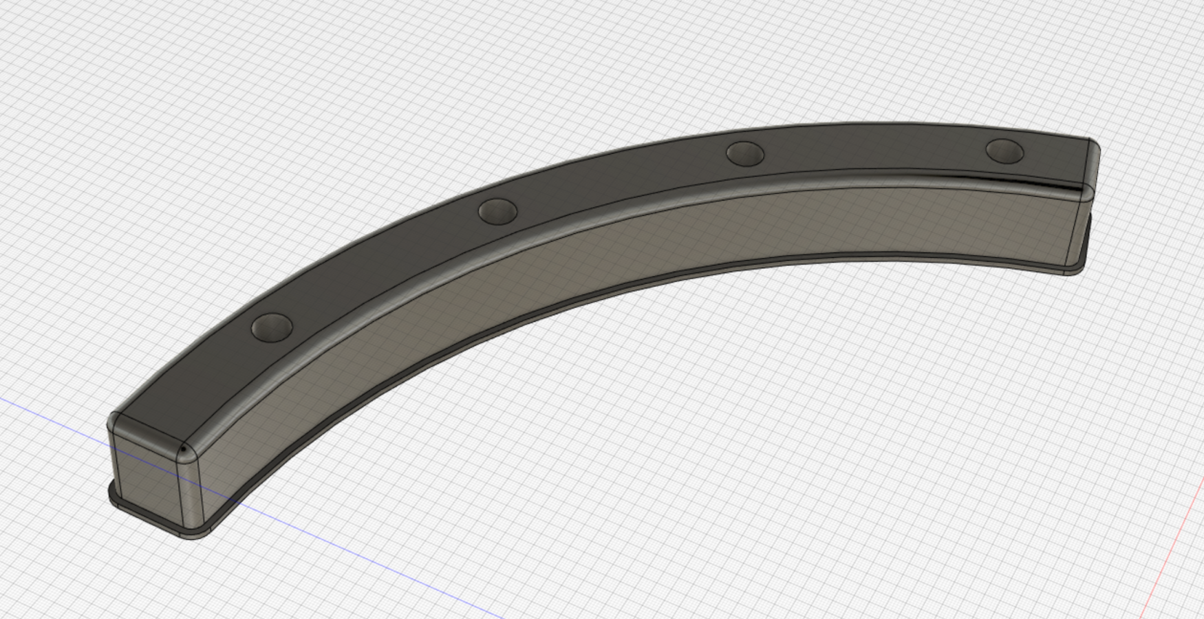

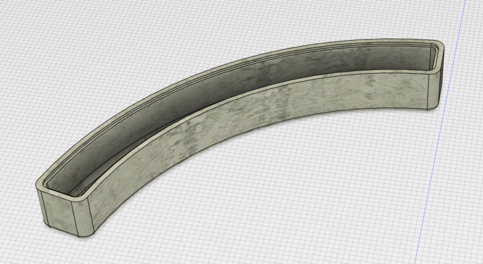

Από μία αναζήτηση για φωτιστικά που θα ταίριαζαν με αυτή τη διαρρύθμιση δε βρήκαμε κάτι που να μας συγκινεί. Έτσι λοιπόν κατέληξα στο παρακάτω σχέδιο, για ένα φωτιστικό από τσιμέντο, ώστε να ταιριάζει και με το νιπτήρα ο οποίος επίσης είναι από τσιμέντο (όχι δικής μου κατασκευής).
Στο "σώμα" θα μπουν led και από πάνω plexiglass αμμοβολής ή γαλακτερό 3mm.

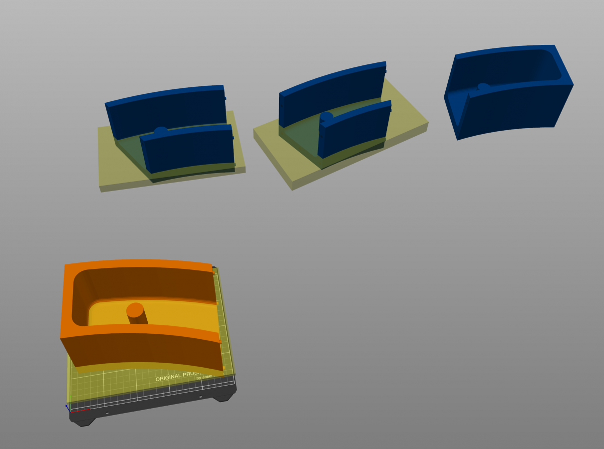

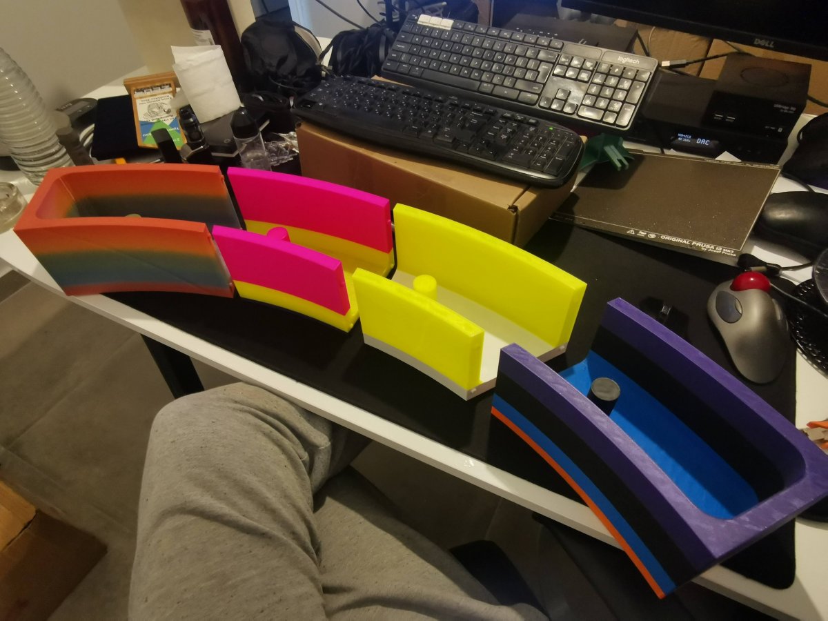

Για να φτιαχτεί το τσιμεντένιο φωτιστικό, δημιουργήθηκαν στο Fusion360 καλούπια τα οποία τυπώνω αυτές τις μέρες στον 3d printer. Επειδή μάλιστα το μήκος του εξωτερικού καλουπιού είναι σχεδόν 90cm, το μοντέλο κόπηκε στον prusaslicer σε 4 κομμάτια για τα οποία χρειάστηκε 1kg νήματος (χρησιμοποίησα όλα μου τα ρετάλια PLA γι' αυτό και το πολύχρωμο αποτέλεσμα :P). Κάθε ένα από τα 4 κομμάτια του κάτω καλουπιού χρειάστηκε γύρω στις 10 ώρες εκτύπωσης.
Το παραλληλεπίπεδο που φαίνεται να τέμνει τα 3 κομμάτια είναι modifier στον slicer που αυξάνει το infill από 5 σε 15% μόνο σε εκείνη την περιοχή του μοντέλου.
Οι τρύπες στο φωτιστικό είναι αφ' ενός η πρώτη για να περάσει το καλώδιο της παροχής και οι υπόλοιπες μαζί με τους πίρους που φαίνονται παρακάτω για να ευθυγραμμιστούν τα δύο καλούπια μεταξύ τους.
Σειρά έχει το πάνω καλούπι για το οποίο όμως θα πρέπει να αγοράσω νήμα καθώς ξέμεινα.
Το Fusion360 δίνει συνολικό όγκο για το φωτιστικό 3,2 λίτρα, δηλαδή περίπου 7,5 κιλά τελικό βάρος για τσιμεντένια κατασκευή σύμφωνα με κάτι online calculators που βρήκα. Η στήριξη του στον τοίχο (ξύλο+γυψοσανίδα+πλακάκι) θα με απασχολήσει σε δεύτερο χρόνο.
Θα ενημερώνω για την πορεία της απόπειρας, της οποίας το αποτέλεσμα δεν είναι καθόλου εγγυημένο καθώς ίσως προκύψουν κάποια ή και όλα από τα παρακάτω προβλήματα:
- Αποτυχία ευθυγράμμισης των κομμένων τμημάτων των καλουπιών.
- Μη διαχειρίσιμες διαρροές στα σημεία ένωσης των τμημάτων.
- Μη διαχειρίσιμο φινίρισμα ως συνέπεια του layer height (0,30mm) ή των ενώσεων ή άλλων ατελειών του καλουπιού.
- Αδυναμία ή καταστροφική δυσκολία ξεκολλήματος του καλουπιού από την κατασκευή.
- Μάπα τελικό αποτέλεσμα :P

Για το τσιμεντενιο φωτιστικο, το μονο αρνητικο που βλεπω ειναι το ξεκαλουπωμα και κατα ποσο θα σταθει μια τοσο λεπτη κατασκευη. Θα πρεπει να βαλεις ενα πολυ καλο επισκευαστικο και να προσθεσεις Revinex κλπ και πλαστικο πλεγμα. Το τσιμεντο μπορεις να το τριψεις πολυ ευκολα, μη σε απασχολει. Μετα θα το περασεις βερνικι.

Για το μπάνιο: το πάχος της κατασκευής είναι 15mm. Θεωρείς ότι θα βοηθούσε αν πρόσθετα και ένα χώρισμα στη μέση, για ενίσχυση; Σε αυτή τη φάση είναι εύκολο γιατί μπορώ να τροποποιήσω το σχέδιο μόνο του πάνω καλουπιου, που δεν το έχω τυπώσει ακομα.
Για το τσιμέντο, πάλι καλά που έγραψα, θα έβαζα κοινό γκρι, σκέτο, ίσως με κάποιο πλέγμα μόνο. Κάτι τέτοιο είναι οκ;

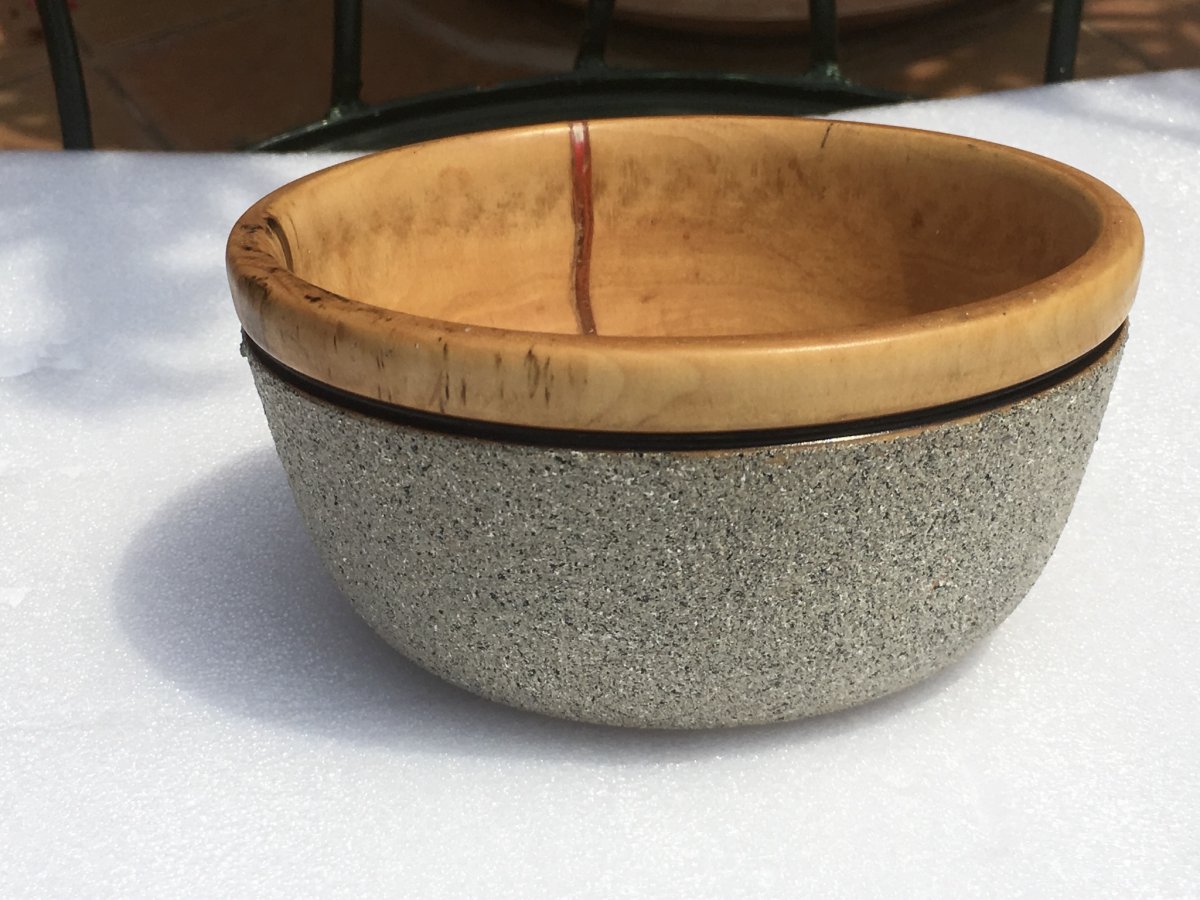

Έπειτα, δεν θα ήθελα να μπλέξω με στοκάρισμα, αστάρωμα και βάψιμο του πλαστικού, τις βαριέμαι αυτές τις δουλειές. Άσε που δεν ξέρω πώς συμπεριφέρονται τα led μαζί με τα τροφοδοτικά τους μέσα σε πλαστικές κατασκευές. Μπορεί με PETG ή άλλο υλικό να μην έχουν θέμα. Τέλος ΑΝ πετύχει το τσιμεντένιο, αισθητικά δεν υπάρχει περίπτωση να φτιαχτεί κάτι αντίστοιχο πλαστικό (από μένα τουλάχιστον αποκλείεται).
Το spray γρανιτη δεν εχει καμια σχεση με την οψη/"νερα" του τσιμεντου

Η θερμοκρασια του τροφοδοτικου θα παραμορφωσει το PLA. Μπορεις να βαλεις ταινια 220v.
Με τοιχωμα 15mm ειναι λιγο δυσκολα τα πραγματα, να προσεξεις την τοποθετηση του πλεγματος, μη σου βγει στην εξωτερικη επιφανεια.
Καλο το d55, να βαλεις και revinex. Φτιαξε πρωτα μια μικρη ποσοτητα μειγματος για να δεις αποχρωσεις (γιατι το revinex "ασπρίζει" το μειγμα) και την σκληροτητα
