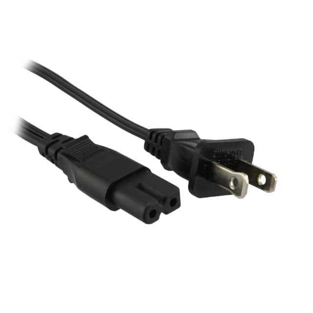

Αλλά στο ψυγείο βέβαια δεν μπορούμε να ξέρουμε που θα πάει η φάση από τη στιγμή που δεν συνδέεται με IEC...
Ομως, ποιος θα υποχρεωσει ΚΑΙ τον κατασκευαστη της συσκευης να αναγραφει ποιος πολος του φις πρεπει να παρει φαση. ? Το να ζητησω απο εναν ηλεκτρολογο να βαλει π.χ. τη φαση δεξια στην πριζα, παλι θα πρεπει εγω να κανω τραμπες το φις και υστερα με ακουστικο τεστ να καταλαβω πότε ακουω καλυτερα. Οποτε δεν εχει και πολυ νοημα να ξερω που ειναι η φαση στην πριζα. (εκτος κι αν εχω μαρκαρει εγω το φις στο παρελθον και μου χρησιμευσει οταν παω να συνδεθω σε μια νεα πριζα)
Όπως βλέπεις το IEC (τις τρύπες), το γυρίζεις να είναι σαν Λ και πρέπει η φάση να βρίσκεται δεξιά.

- Ο κατασκευαστης, ακομη κι αν πιστευει οτι εσυ εχεις πριζα οπου η φαση ειναι παντα δεξια, εν'τουτις εχει φτιαξει ενα αρσενικο φις οπου δυναται να κουμπωσει οπως να'ναι επανω στην πριζα και αφηνει σε μενα να ψαχνω με δοκιμαστικα κατσαβιδια επανω στο θηλυκο φις του καλωδιου, ενω μπορουσε να βαλει μια ενδειξη επανω στην αρσενικη μερια του φις που θα κουμπωσει στην πριζα.
Αφού αυτό κυκλοφορεί στη χώρα που πουλάει το μηχάνημά του, τι φις να σου δώσει;
Οι ενδείξεις συνήθως βρίσκονται στη μεριά του θηλυκού. (το έχω δει σημειωμένο σε αρκετά και δεν νομίζω ότι το κάνουν για πλάκα)
Και αυτό γιατί δεν μπορεί να ξέρει πως είναι οι φάσεις στο σπίτι σου.

Δες το IEC σου.

Στους περισσότερους AV λείπει και η γείωση. Το IEC τους δεν έχει.
