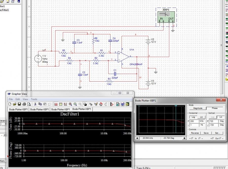

λοιπόν εκανα μια εξομοίωση σε ενα butterworth που κοβει στα 50ΚHz ακολουθώντας το παρακάτω app note:
http://www.cirrus.com/en/pubs/appNote/AN048Rev2.pdf
o ποιητής ισχυρίζεται ότι ενα βουτυροφιλτρο στα 50K εξασθενεί το μέτρο κατά 0.1dB στα 20Khz και ότι έχει σχεδόν ιδανική φασική συμπεριφορά στο ακουστό φάσμα. Για δείτε οι ειδήμονες, εχω κανει καποιο λάθος? γιατι στα 20ΚHz η εξομοιωση μου βγαζει μια στροφή φάσης -33°. Ή εχω κάνει καποια παρανόηση/λάθος ή οι 30 μοιρες δεν μας πειράζουν καθόλου. τι συμβαινει?
επισης και το bessel 60k που υλοποίησε ο Κώστας τα ίδια αποτελεσματα περίπου μου εβγαλε όσον αφορα την φάση.

επίσης το κέρδος είναι 0db, αρα από στάθμες @@.... κι αν πειραξουμε την R3 θα χαλάσει η συμμετρία. Πώς μπορει να αυξηθεί ταυτόχρονα και το κερδος?

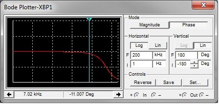

λίγο πιο καλά η φάση ( -11° @ 7Khz )

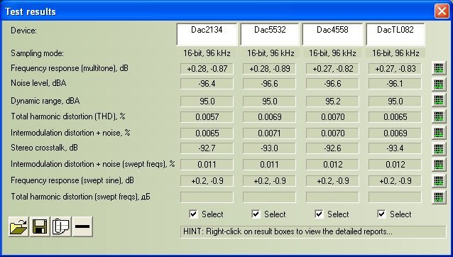

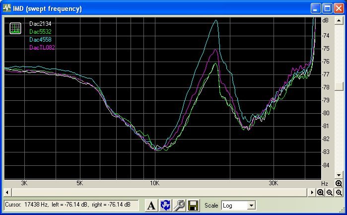

Εχω μια υποψία ότι κινέζος παίζει να μου έστειλε μαιμού 2134...
ξέρω γω.. :nounder: θα περίμενα να απέχει κάπως περισσότερο απο τα υπόλοιπα στις μετρήσεις.. ειδικά απο το tl082. To IMD ειναι ύποπτα ολόιδιο με το 5532... ίσως βεβαια η κακή υλοποίηση του τελικού σταδίου του κιτ να μην επιτρέπει να φανουν οι διαφορές...
