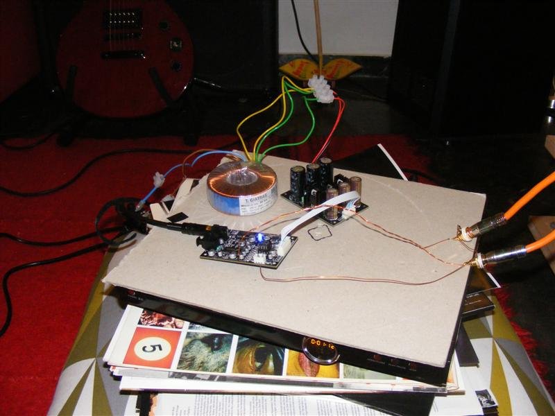

μερικες φοτο απο το κινεζακι...
ξεχωριστα τροφοδοτικα, +15V -15V για το αναλογικο, και +5V για το ψηφιακο

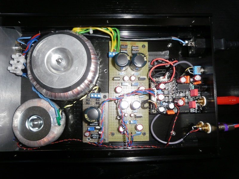

ο ηχος του βελτιωθηκε αρκετα με την προσθηκη των τροφοδοτικων 150VA διοδοι hfa 08tb60 κ.λ.π.

ΝΝααιι! επαιξε το σκατουλακι! ξανακανα τις κολλησεις στην coaxial, πηρα σημα απο c30 και c27 και αλλαξα τα rca και βουαλα!
suds & soda, baby
κελαηδαει και μονο του αξιοπρεπεστατα

χωρίς πυκνωτές στην έξοδο?

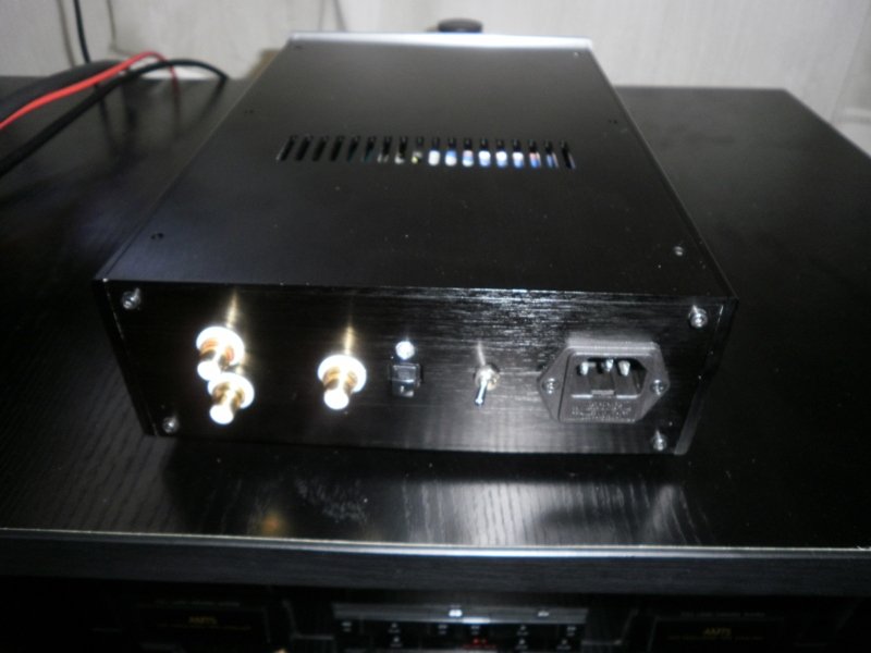

να το πανω στο μπλακσκατο, πανω σε στα καλυτερα purifier ever :BDGBGDB55:
attachment.php

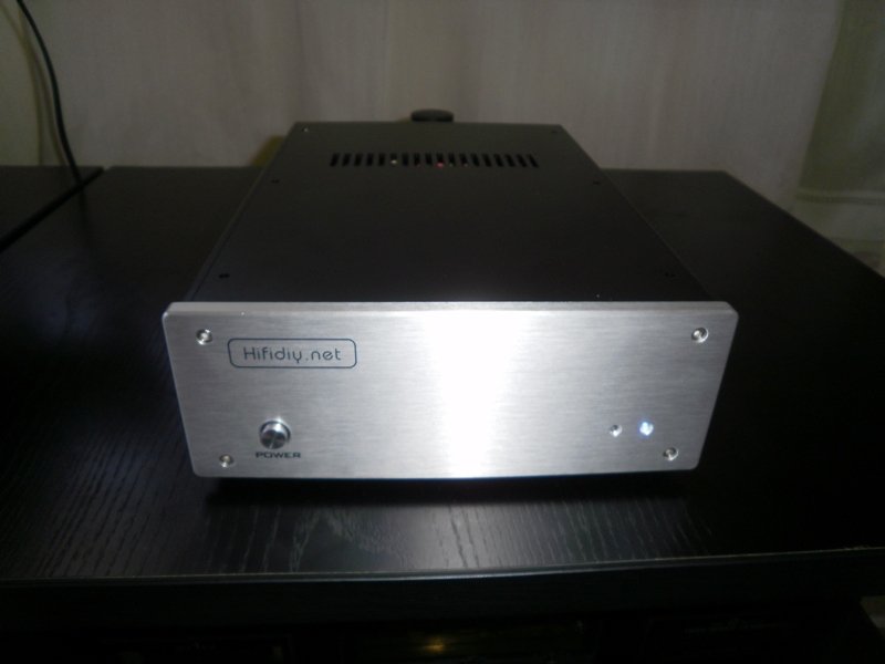

Αθανατο το κινεζακι και με πολυ ζουμι...!!!

αμα το σενιαρω παμε για γλεντι. Ομολογω οτι ενθουσιαστικα.
Ως εχει οι διαφορες με την tascam των 180 ευρω ειναι ελαχιστες. Για να δουμε...
