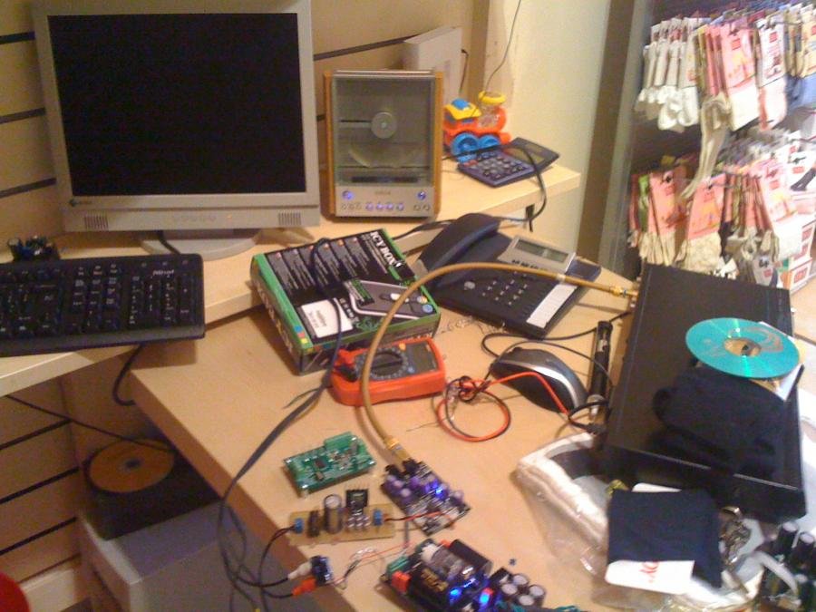

και στα γρήγορα πάνω στον γραφείο του μαγαζιού
:devil-smiley-029::devil-smiley-029::D
λαλάει και πετάει !!!
το βραδάκι θα καρφωθεί στο σπιτι και θα δουμε .. εδω πάντως gamei !!!
