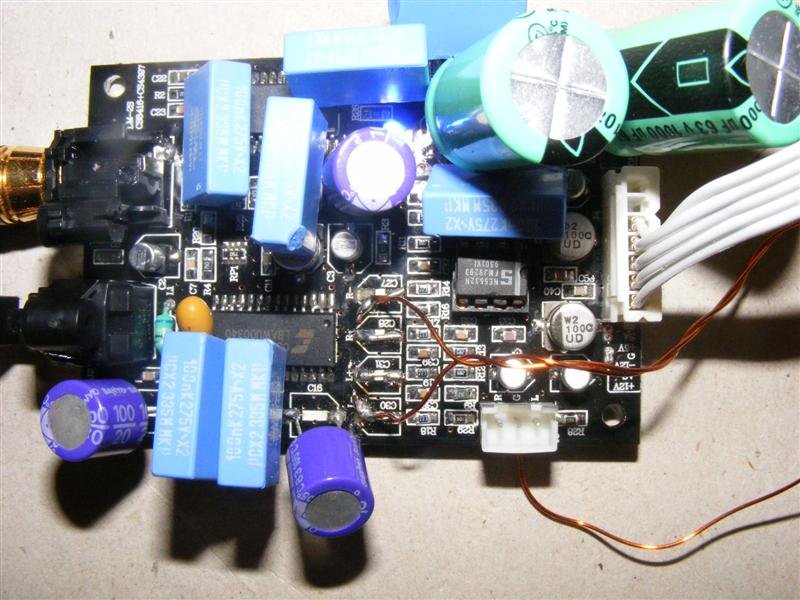

τα counterpoints πάντως τα δέρνει....
Ενδιαφερον!
Τι ενισχυτικο χρησιμοποιεις μετα?
oscon 4700uF ?
ον δε φλαι
και στα γρήγορα πάνω στον γραφείο του μαγαζιού
:devil-smiley-029::devil-smiley-029:
λαλάει και πετάει !!!
το βραδάκι θα καρφωθεί στο σπιτι και θα δουμε .. εδω πάντως gamei !!!
Πρόταση: Βγάλε τελείως τους πυκνωτές εξόδου. Το έκανα σε ένα άλλο κινεζάκι και πήρε τα πάνω του πολύ. Ένας απλός τρόπος: Βάζεις ένα πολύστροφο τρίμμερ 10K απ' την "ψηλή" (μετά την πρώτη σταθεροποίηση) στη γη. Έναν ηλεκτρολυτικό >=100uF απ' την έξοδο του τρίμμερ (+) στη γη. Παίρνεις τη "γη" της εξόδου απ' την έξοδο του τρίμμερ, το οποίο το ρυθμίζεις ώστε να μην βγάζει DC. Τσάμπα είναι, δε χάνεις να το δοκιμάσεις...

αρα δίνεις πχ 2.5V και στο " - " του σήματος ωστε η διαφορα σε dc να ειναι 0. Ετσι ομως δεν δινεις dc και στο πλην του σηματος των υπολοιπων συσκευών? Στον ενισχυτή μπορει να ειναι συνδεδεμενο και να παιζει ενα tuner ενω εχουμε το dac στο ρευμα, ή δεν μας επηρρεαζει κατι τετοιο
