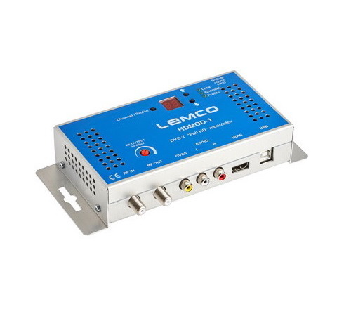

Πήρα τον HDMod1!Απιστευτη ποιότητα εικόνας
Να ρωτήσω όμως εισόδους έχει 2 αλλά μπορεί να παίζει ταυτόχρονα και τα δυο σε διαφορετική συχνότητα;Η μονο μια;
To hdmod-1 βγάζει μία ψηφιακή συχνότητα DVB-T. Απλά το συγκεκριμένο έχει 2 εισόδους για video-audio, δηλαδή έχει μια είσοδο για HD (hdmi) , και μία αναλογική είσοδο RCA (SD). Διαλέγεις όποια θες και το βάζεις και παίζει.

Τα 3 ακόλουθα μοντέλα είναι πανομοιότυπα στις φωτογραφίες, με διαφορετικά brand name και τιμές:
ENGEL MV7480 στα 294
Fenger FHD-1102 στα 353
Lemco HDMOD-1 στα 368
