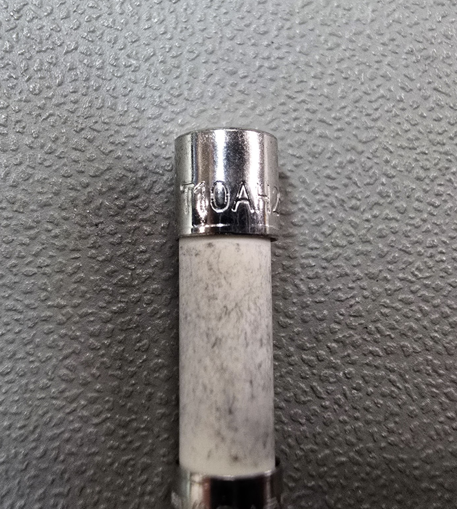

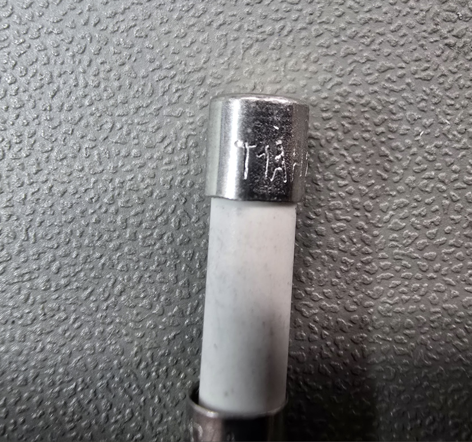

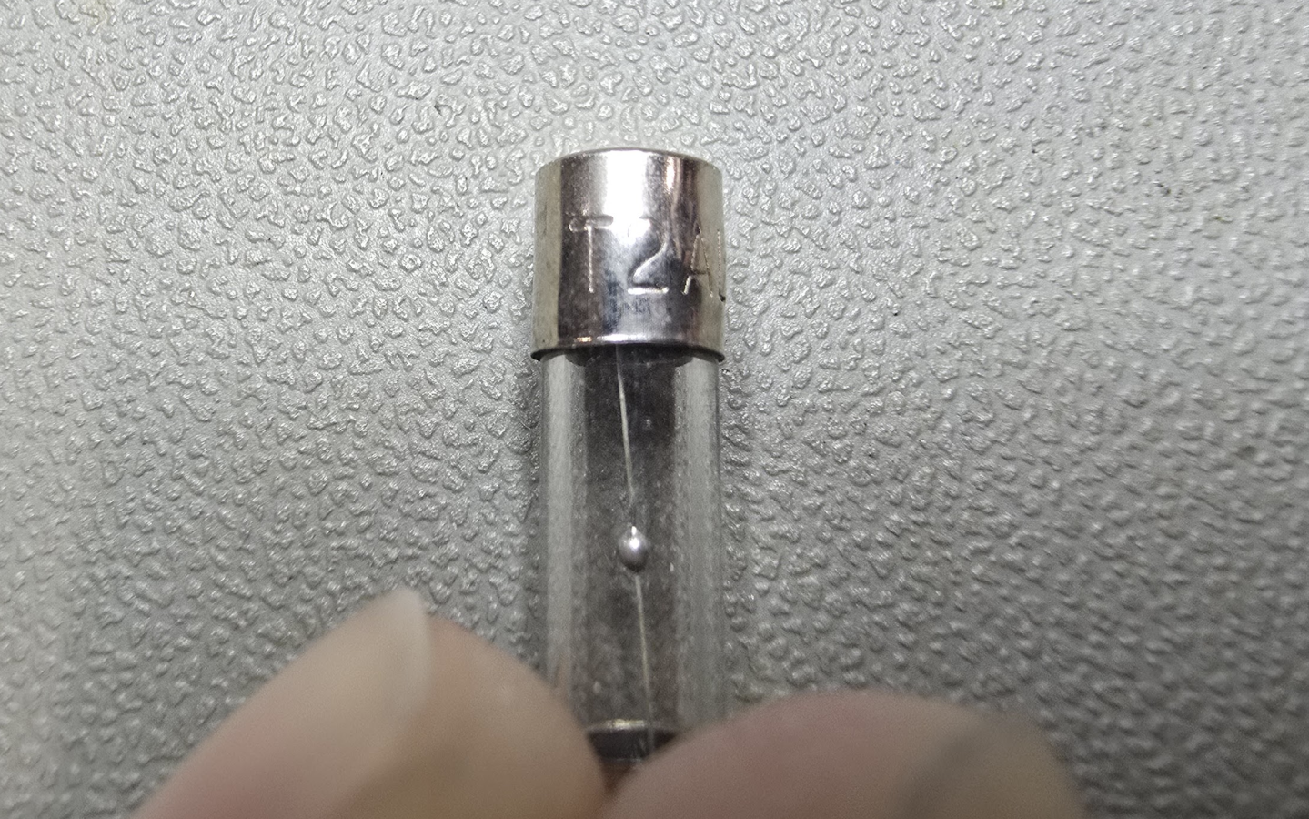

Μιλώντας για τις πιο κοινές ασφάλειες που μπαίνουν στις συσκευές μας (5x20mm), οι "αργές" υποδηλώνονται από το γράμμα Τ πριν την τιμή Ampere τους.
Παραδείγματα:
Γυάλινη 2A, της σειράς, από τοπικό μαγαζί ηλεκτρονικών:
Κεραμική Eaton S505 10A TD από Mouser:
Κεραμική Schurter SPT 5X20 250V 1A, επίσης από Mouser:
Κ.ο.κ.
Παραδείγματα:
Κ.ο.κ.
Παραδείγματα:
Κ.ο.κ.
Πολύ σωστά, οι αν γράφουν S η T είναι slow, οι F είναι fast..
Οι διάφορα τους είναι στο σύρμα, οι F έχουν λεπτό ίσιο, ενώ οι S η Τ έχουν σύρμα σαν σπείρα και πιο χοντρό..

Μπορεί να ισχύει/ίσχυε για άλλου είδους ασφάλειες. Για αυτές που συζητάμε εδώ δεν ισχύει.
Το άσπρο χρώμα σημαίνει απλά ότι είναι κεραμικές και όχι γυάλινες. Δεν σημαίνει τίποτα άλλο.
