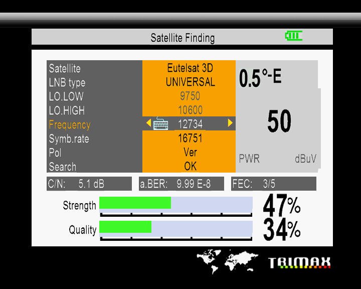

Στο πατρικό μου στο χωριό, περίπου 50 χλμ από Μυτιλήνη με παλιό πιάτο 90χ80 χθές το βράδυ 5,1 db (30 μέτρα καλώδιο lnb mti twin 0,2) αλλά παρεμβάλεται διακόπτης ντισεκ. Με sab Titan 2 δούλευαν αλλά οριακά με μικρά σπασίματα κατά διαστήματα.
